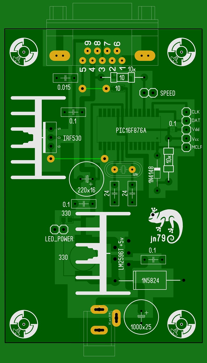

Вот быстро набросал :)
стабилизатор импульсный на 5V
а IRF530 греется ?

А чего ему греться, ток всего пол ампера. Радиатор совершенно не нужен

ну на всякий случай :)
стабилизатор LM2596T +5v
плату чуть подправил
разные проекты
