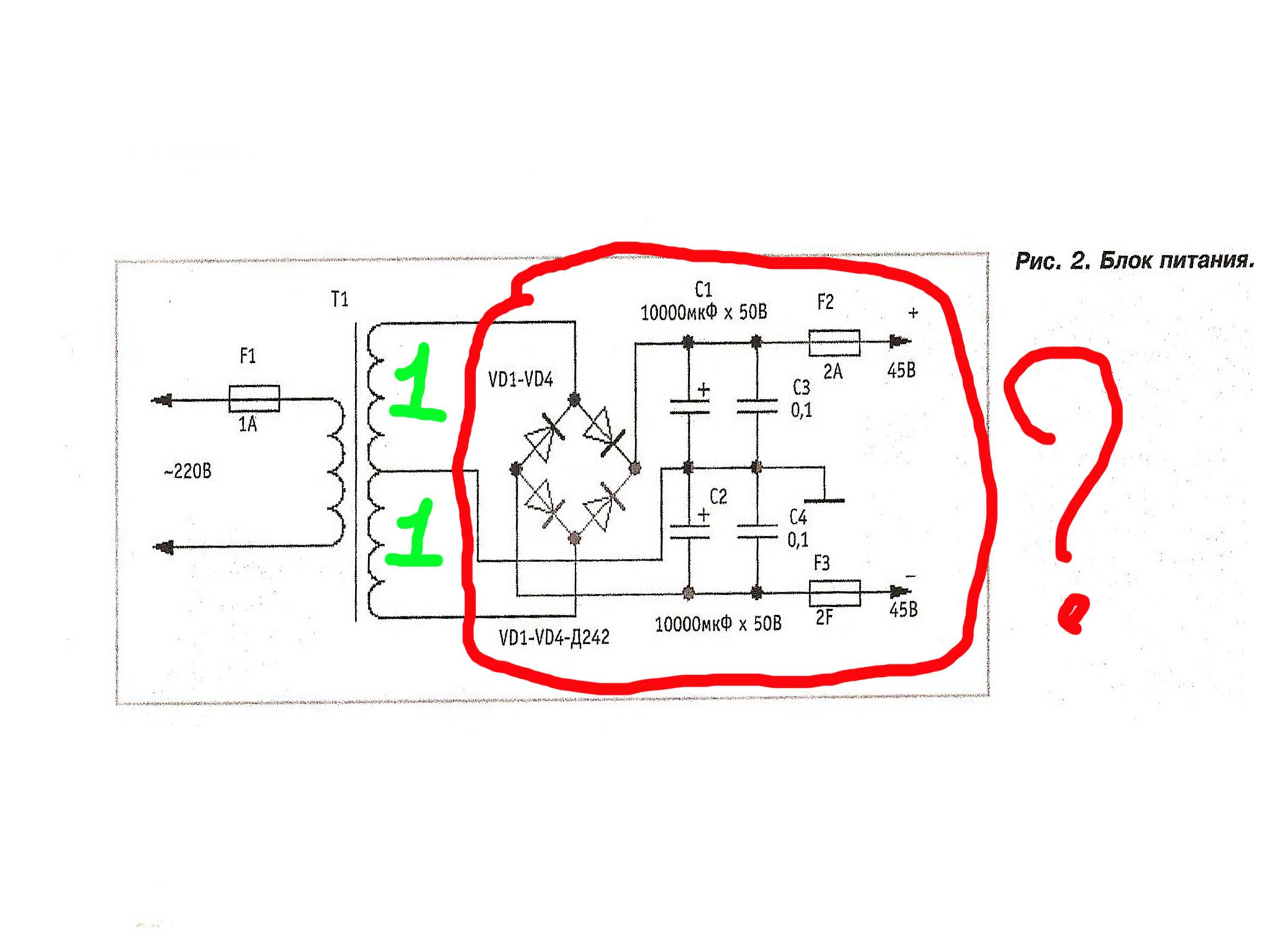

Я тут нашел схему питания и хотел спросить:
1) там где 1(зеленая) должно быть уже 40v? :roll:
2) если да, то тогда зачем нужна схема которая в кружочке? :roll:

1. Нет, на выходе с трансформатора не должно быть 45В.
2. Это схема выпрямителя (диодный мост VD1-VD4) и фильтра питания(электролитические или поляные конденсаторы C1,C2 и пленочные С3,С4)

Хммм.... а сколько тогда там на выходе до выпрямителя должно быть вольт?? просто эта схема блока питания для усилителя на 35-45 вольт аналогичная этому усилителю.

Max писал(а):
Трансформатор должен быть на напряжение 60 вольт. С отводом от середины, разумеется. Или просто две обмотки по 30 вольт.
Говорил же почитайте тему.

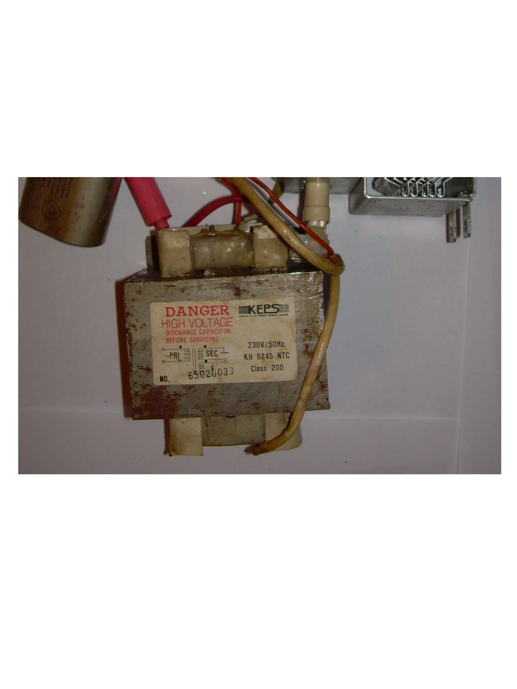

Простите за глупый вопрос, а можно ли как нибудь из этого трансформатора сделать блок питания? или он слишком мощный для этого? :))

Не совсем правильно говорить "слишком мощный". Вы бы линейку положили рядом странсом, чтобы хоть приблизительно габариты определить. А это случайно не от микроволновки?

Он самый!! :))) :)))

Если вы имеете в виду БП для усилителя то не уверен. Нужно знать сечение магнитопровода, т.е. нужен вид с боку с размерами. А он случайно не залит лаком?

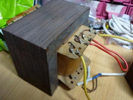

Залит но не сильно сечение первички 1мм вторички где-то около 0,1-0,3 мм. А если его нельзя использовать в качестве БП :cry: для усилителя то тогда чего с ним можно сделать?? (так-же имеется магнетрон от этого усилителя.)

Вы ошибаетесь по части того какая обмотка первичная, а какая вторичная. Запомните, первичная обмотка (понижающего транса)всегда мотается проводом меньшего сечения, чем вторичная. И соответственно имеет самое большое соротивление по сравнению с остальными. Так что, если посмотреть на ваше последние фото, то с права - вторичная обмотка, а с лева - первичная. Не выбрасывать однозначно, трансформатор не плохой, нужно замерить напряжение на вторичке и тогда можно сказать куда его применить. Одно можно точно сказать, что трансформатор используют для Блоков питания. И вам его еще предстоит собирать, если вы будете заниматься конструированием, для питания тех же конструкций.
Да но это в понижающих трансформаторах а это вроде силовой. Первичка намотана внизу, вторичка сверху и я не ошибся.

Частично признаю свою неосведомленность в этом вопросе. Но, я бы сказал что это повышающий трансформатор по всем признакам. А, что касается "силового", так любой понижающий или повышающий или разделительный может быть "силовым", вот звуковой трансформатор не может быть таковым.
В таком случае для БП такой транс не пойдет, если только использовать как предлогает автор статьи, но это уже другая тема.
Ищите трансформатор от старого телевизора типа ТС-180, ТС200 или 250 и перематывайте(снять все вторичные обмотки, оставив первичную). Только не забывайте что вам нужно намотать две обмотки по 30В.

После прочтения того материала что МОТ использовать здесь нельзя я уже это понял... :))
а вот в место трансформатора от Тв можно использовать трансформатор от.... я правда не разберусь от чего но параметры такие:
12~v 2.08A 25va
