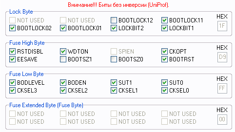

Ребят, доброго времени суток. вопрос такой глупый - как вообще прошить микроконтроллер этот? валялся дома, спаял схемку. предполагал что можно будет обойтись без программатора, но похоже нет..(
или может кто объяснить как эти фьюз биты выставить через bascom или codevision?

кристалл пошил или еще нет? Если нет, сначала подключаешь кристалл через программатор, заливаешь прошивку (flash) потом (потом!!!!) выставляешь фьюзы, и заливаешь их в кристалл. По теме фьюзов гугль в руки. Главное-есть прямые и инверсные зависит от программы прошивальщика. Вот в какой проге шьешь по ней и выставляешь. Для
Radan писал(а):
Кошачий глаз - WiFi и автономная работа через микрофон!
http://lightportal.at.ua/publ/cvetomuzy ... /3-1-0-112
Фьюзы смотри на картинке указаны для пони-прог (инверсные)

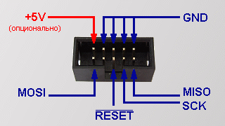

Cнова доброго времени суток всем. есть вопросик
как мне подключить Atmega 8 к AVR USB ISP ASP Atmega программатору?
понаходил схем, они все разные. совсем запутался
заранее благодарю
 Заголовок сообщения: Re: Цветомузыкальный медальон "Кошачий Глаз" ("Cats Eye").
СообщениеДобавлено: Пт янв 29, 2016 21:52:05
Рейтинг сообщений: 21
Зарегистрирован: Сб янв 16, 2010 22:51:45
Сообщений: 325
Balthael согласно даташиту к Atmega8 http://www.atmel.com/Images/Atmel-2486-8-bit-AVR-microcontroller-ATmega8_L_datasheet.pdf и документации к программатору. Для программирования данного микроконтроллера нужно подключить его ножки:
GND -
Vcc +
Reset
SCK
MOSI
MISO
к аналогичным выводам программатора. Не знаю как на Вашем программаторе выполнен разъем для подключения к микроконтроллеру или к плате с МК. Но, обычно, AVR USB ISP идет с разъемом на шлейфе, так вот бывает, что на плате уже разведено место для подключения этого разъема. Однако, и разъемы эти бывают 8-ми и 6-и штырьковые. Так что, Вам можно, впаяв МК на плату, припаять проводки к нужным ножкам на дорожках платы, а проводки - в соответствующие пины разъема программатора, т.е: GND МК к GND программатора, MOSI МК к MOSI программатора и т. д. Посмотрите где в программаторе какие выводы - назначение их, соответствующие GND, VCC, MOSI, MISO, SCK, RESET.
А что значит разные схемы? Может, просто из-за того, что нумерация выводов разная для разных корпусов одного микроконтроллера?
Вот пример обозначения выводов программатора, которые нужно подцепить на аналогичные к МК Изображение

и последний вопросик. вы не в курсе случайно, для USBASP программатора подключение atmega48 такое же как и у atmega8 будет?
тут выше чуть-чуть скидывали картинку соединения
СообщениеДобавлено: Ср фев 03, 2016 10:18:51
Карма: 7
Рейтинг сообщений: 44
Зарегистрирован: Ср июн 21, 2006 08:24:32
Сообщений: 465
Откуда: Лисичанск
Аналогично, ножки совпадают.
