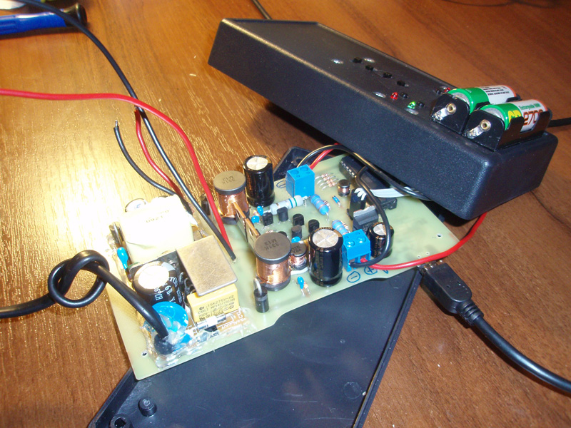

Похоже причину нагрева я определил! Это блок питания. Я установил прямо на плату БП импульсный китайский 12В 1.6А. Провел эксперимент - отключил китайца и подал 12В от обычного трансформаторного БП 12В на КРЕНке. И случилось чудо, зарядка работает в нормальном режиме. Включил заряд двух аккумов GP 2700 на ток 1000мА. Температура IRF9530N в пределах нормы (прогрелись конечно, но я считаю, что это нормальная температура, пробую пальцем - горяченькие, но палец держать можно долго). Извиняюсь за такой подход замера температуры :)
Может быть можно на китайский импульсник поставить какойто дополнительный фильтр на выходе? Если да, то как это организовать?

Я не подскажу. Я давно электроникой не занимаюсь, сейчас многое забыл. У меня тоже обычный трансформатор, на импульсных не пробовал.
Вообщем схема потребляет импульсами, например в установившимся режиме, когда ток равен 1 амперу, при открытии транзистора, ток через него от БП тоже будет равен 1А, возможно такая нагрузка импульсному БП не нравится. Можно, наверно попробовать увеличить выходную емкость БП, только ставить надо LOW ESR конденсаторы. Кстати, а БП по какой схеме собран, прямоходовый?

По какой схеме собран БП не знаю, в импульсных вообще дундук. Попробую поставить емкости на выходе бп низкоимпедансные, есть Hitano EXR на 1000uF. Погуглил немного, можно еще П фильтр поставить - индуктивность и пару конденсаторов, но в бп кажется такой фильтр стоит. Да, действительно не хватает осциллографа, глянуть бы на форму 12В на выходе БП. :(

Повесил конденсатор 1000uF на выходе БП, ничего не дало. дополнительно поставил индуктивность последовательно по + питанию и помогло, теперь транзисторы себя чувствуют отлично(слегка горяченькие), но греется индуктивность, после 10-ти мин. работы начинает идти дымок. Индуктивность выпаял из сгоревшей экономной лампочки, номинала не знаю и нечем замерять. Она в виде гантельки 8мм диаметр 10мм высота. Видимо просто нужно помощнее индуктивность найти, либо эту перемотать проводом потолще?

Наконец-то я собрал свою зарядку. Огромное спасибо Дмитрию за помощь! Все работает. Правда пришлось повозиться с блоком питания (он у меня импульсный китайский). Похоже он давал помеху какую-то (осциллографа не имею) и сильно грелись силовые транзисторы IRF9530. Поставил дополнительную емкость по питанию 470uF и П-образный фильтр (индуктивность на 1200uH и 2 кондея по 0.47uF до и после катушки). Стало намного лучьше, греются конечно, но терпимо. Кстати, кто может, опишите на сколько у вас в зарядке греются эти транзисторы? И еще один глючок, канал Б себя как-то странно ведет. Бывает ставишь аккум. на зарядку, а по каналу Б постоянно ошибку выдает "Низкое напряжение аккумулятора. (U<0.4V)". Разбираю, меряю напряжение на клемах, на аккуме - совпадает и никак не <0.4. Собираю, включаю и глюк пропадает. Но это все дело такое... Главное, что работает. Вот архив с моим проэктом, там все, что нужно, фото, схемы, прошивки, программатор и т.д.

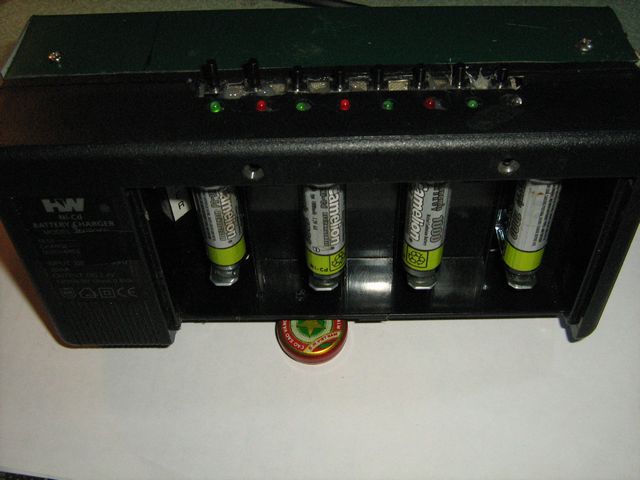

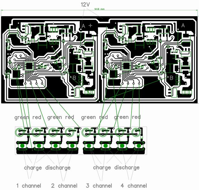

Cобрал по слегка упрощённой схеме, которая однако неплохо работает с учётом ограничения зарядного тока на 500мА. Автору спасибо за разработку.
Удобно один раз выставить параметры через rs232, а потом просто копировать eeprom. И не очень дешёвая МАХ232 экономится.
Не помешала бы версия программы без использования кнопок, автоматически производящая разряд и последующий заряд элемента.
