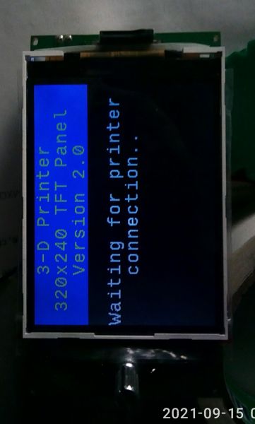

влил 66к в 64к. Попробовал включить. Яркость мала. Снял в полной темноте. Что с этим дальше делать?
 Заголовок сообщения: Re: 32 бита для 3D принтера
СообщениеДобавлено: Ср сен 15, 2021 06:52:04
Карма: 16
Рейтинг сообщений: 177
Зарегистрирован: Сб апр 14, 2012 16:11:35
Сообщений: 718
Глобально яркость можно поднять уменьшив резистор в цепи подсветки, а дальше к принтеру подключать с соответствующей прошивкой.

Сообщений: 195
а лево с право перемычку переставляю, ничего не меняется. это до подключения к принтеру должно работать?
