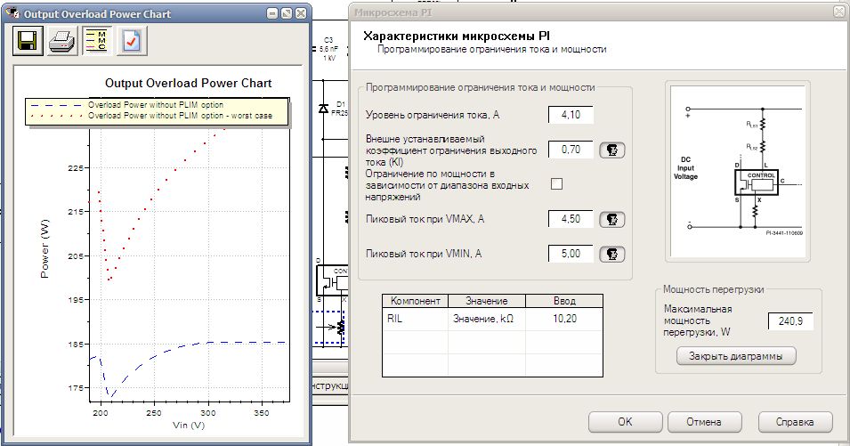

Victor_P. писал(а):
...кстати, если выбрать самую маленькую частоту ШИМ, то БП может даже и не уходить в защиту.
Уменьшил R17 до 10kOm, увеличив тем самым порог защиты до примерно 4,2А перезагрузок теперь нет, температуру во всех режимах набирает уверенно. Спасибо за наводку. Частоту ШИМ не менял.

kava писал(а):
...уменьшил R17 до 10kOm, увеличив ... порог защиты до примерно 4,2А перезагрузок теперь нет...
ок, внесу это изменение в схему, я параметры блока не подбирал, что пиэксперт выдал то и спаял, но порог в 4.2А это хорошо, тем более что такой ток будет очень кратковременно и ничего плохого не сделает.

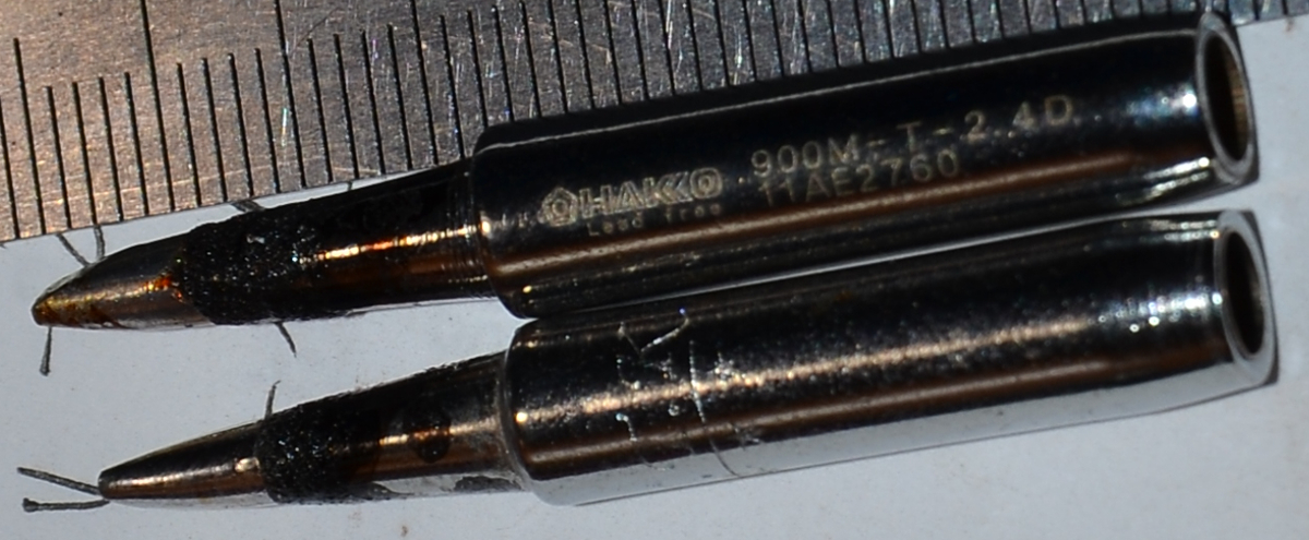

Еще раз пожалуюсь на жала :)
Сегодня перепаивал трансформатор в инверторе монитора, и сравнил между собой 2 жала 2.4D:
вот то, на котором выгравированно ХАККО и все такое и приходило оно в пакетике ХАККО (мэйд ин джапан, как положено) это китайское дерьмо,
а второе, на вид нонейм, но продавец честно указал, что Тайвань, а не какая ни Япония, стоит в 2 раза дороже, но и паяет в 2 раза лучше.
http://www.ebay.com/itm/1X-MADE-IN-TAIW ... 2a2b15b15b
Вывод,- не ведитесь на надписи, сейчас цена более адекватный критерий выбора.

а ХАККО с гравировкой какой цены было?

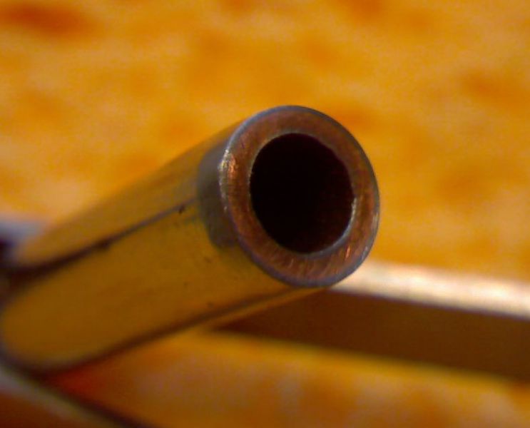

По моим наблюдениям кроме настоящих (качественных) жал и среди дешевой левантины попадается весьма достойный продукт. Так доработанные ебейные (похоже там продают только “оригинальную” отбраковку) дают весьма хороший результат. Из 15 ебеевых Hakko только одно было нормальное (на мой взгляд), а именно глубина сверловки под нагреватель колебалась от 23,5(2шт) до 26,5мм. В то время как у 7 оригиналов, в том числе 4х AOYUE глубина той самой дырки составила 24 +/- 0,2мм. Решил их доработать – мелкие углубил торцевой фрезой, у глубоких подрезал юбку сделав глубину 24мм. Вынос нагревателя сделал 23,5мм. После такой доработки жала просто не узнал, все отличные. Из одного конуса сделал сменную медную микроволну, а из другого для пайки выводных деталей (тоже со сменной вставкой), работают очень даже хорошо.

bav123, что-то около 3 долларов, типа 2.99 или около того.
kava, да тут дело даже не в глубине дырки, жало как деревянное по теплопроводности.

Victor_P. писал(а):
что-то около 3 долларов... да тут дело даже не в глубине дырки, жало как деревянное по теплопроводности.
Конечно, если жало такого типа то его место даже не среди металолома.
Но если они медные есть смысл попробовать их оживить.
Я покупал 12 штук за 7USD, и еще несколько штук досталось из комплектов разных станций, втом числе и Hakko.
Все купленные на ебее оказались медные.
Если между нагревателем и дном дырки расстоянние больше 1,5 мм то при 250град. на индикаторе станции, жала даже припой не плавили, сейчас 250 для пайкм SMD - самый раз.

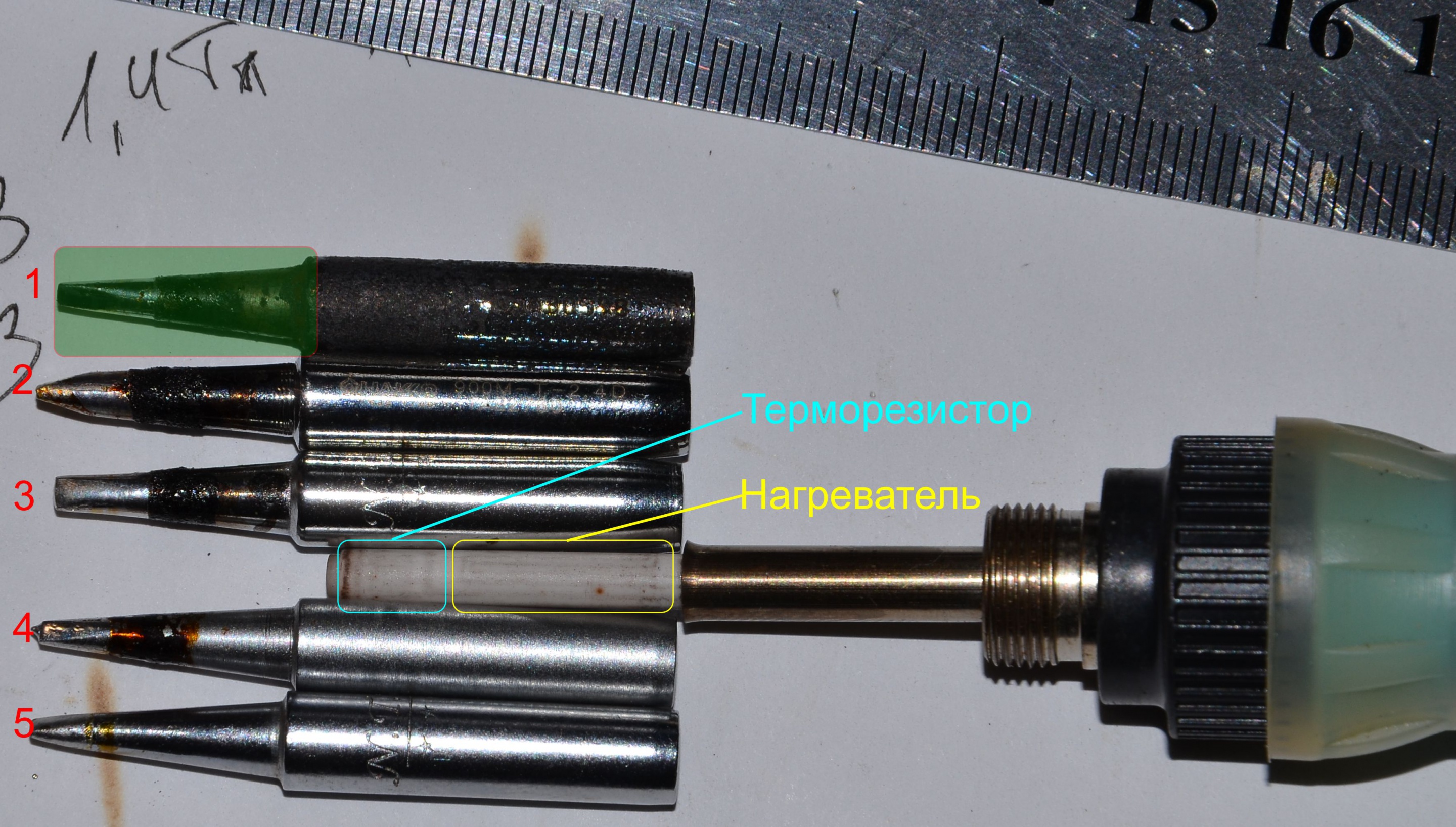

Я не знаю из чего они, но магнитятся все и нормальные и "деревянные".
Единственное жало у которого магнитится только кончик, а база не магнитится это мое самое любимое 1.6D, купленное еще года 3 назад, уже все осыпалось сверху, а все равно лучшего жала в руках не держал (это 1й номер на фото, выделен участок который магнитится)
По размеру и глубине дырки они тоже одинаковые, да и не могу понять как глубина может влиять, если нагреватель размещен вообще с другой стороны жала.
4 и 5 это новые (еще серьезно не тестированные) 1.6D, 5ка того же производителя что и хорошее 2.4D из Тайваня (3ка).
Тоже до конца не понимаю, но вот... влияет же... :dont_know:

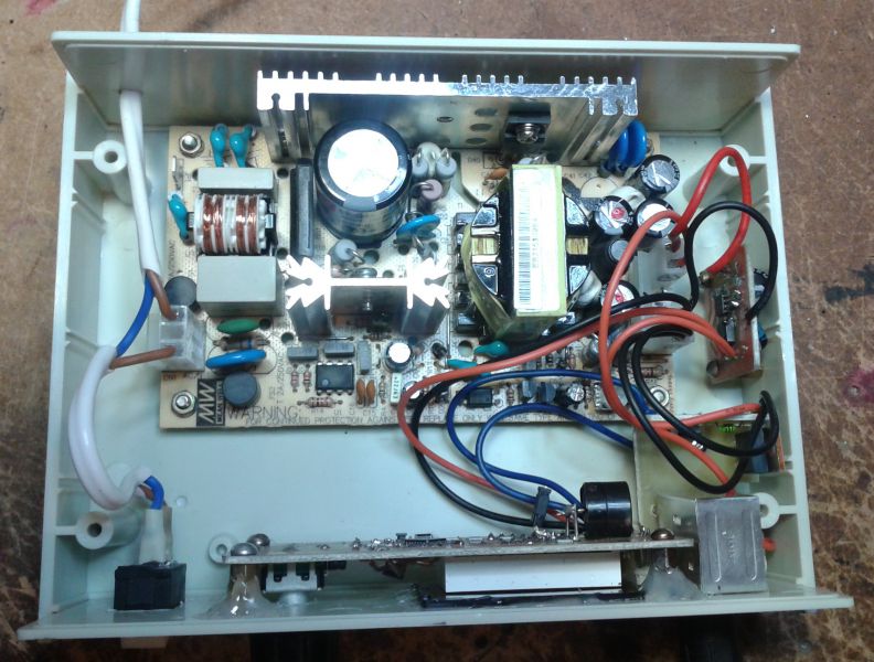

мой вариант
бп готовый, паяльник лукей 702 термопарой и нихромовым нагревателем, в пиде поставил i =17, P=50.
усилитель на AD8551.

bav123, в такой корпус разьем для паяльника можно было и побольше поставить, минидин далеко не лучший выбор если есть свободное место.
