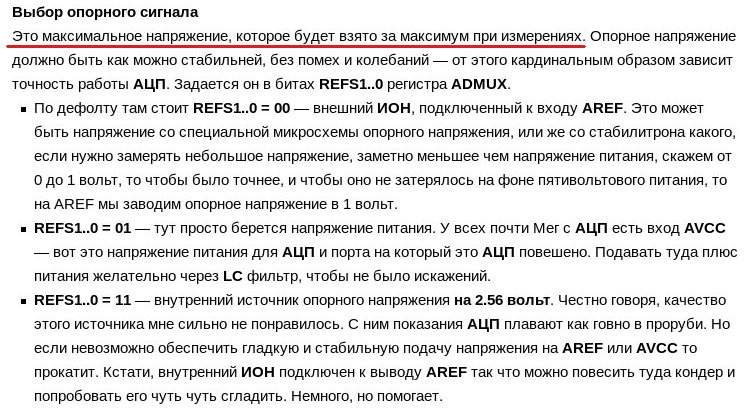

подскажите, может ли ацп у атмеги так "навернуться" , что до 2.5 вольт на входе норм преобразовывает, а после 2.5в начинает барахлить? :))
больше чем 488гр на индикаторе не хочет показывать, хоть на неоткалиброванной, хоть на откалиброванной.
Напряжение даже с резистивного делителя подавал, разницы в показаниях с ус термопары никакой :(
какой то логарифмический ацп стал

А опорное напряжение какое? Ни на какие мысли не наталкивает?
2.5в

если опорное 2,5 В, то и АЦП измеряет только до 2,5 В. Все, что больше - вне диапазона.

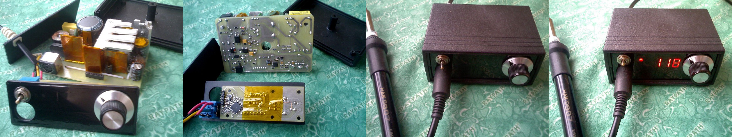

Спасибо за быстрый ответ. Ато я уже начл экраны тулить в FreePad-ы думал может отт L4 или с чего еще наводка на проц идет. Нет бы дождаться ответа или ннафорум заглянуть, так ведь нетерплячка. Ну и пусть там будет, думаю не помншает.
[quote="Victor_P."]
У dream088, кстати, подобный глюк наблюдался только если таймер был отключен.
У меня именно после того как запускается таймер.
Плучилось гдето так, только ручку и переключатель черные пока не нашел.
http://img.radiokot.ru/files/19947/cnhv440by.jpg

KOSTYA писал(а):
Экраны - это вот та пленка?
Нет, это то, что перед радиатором под желтой пленкой, а пленка на плате проца - это просто термоскотч для изоляции от возможного замыкания на экран.
