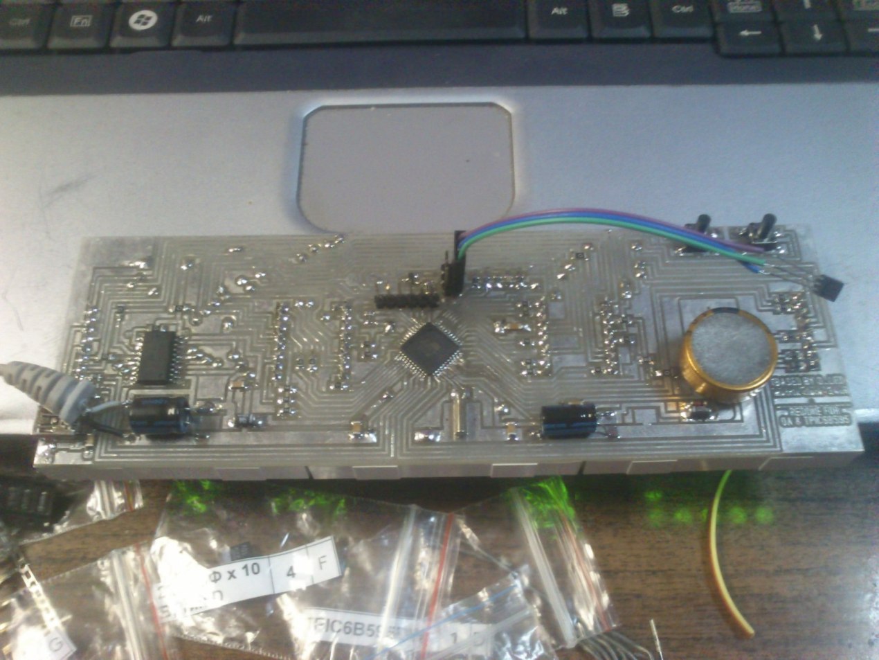

Плата хорошо отмыта?

IMG_2017.JPG [114.1 KiB]
Да, плата хорошо отмыта, засветка только на минимуме свечения.(часы сделанны на матрице с общим анодом в строке, ключи -PNP транзисторы, засветка наблюдается только в этих местах , каторые указанны на фото

У ключей переход Б-Э шунтирован резисторами 5-10К надеюсь? :tea:
И 4 столбца почему то наводят на мысль о JTAG, хотя если он отключен, как он может влиять :dont_know: .

Да шунтировал 4,7 к.Но почему , засвечиваются именно эти столбцы-непойму. :? Причём, даже если немного увеличить яркость, то засветка пропадает.

Если так сильно это мешает, то можно попробовать шунтировать подсвечивающиеся столбцы резисторами, думается неск десятков кОм, с этих портов меги на +5.
А причина - возможно все же утечка на землю где то есть, если ОА. Несколько десятков мкА - вполне достаточно многим ярким светодиодам для заметного свечения, а когда ярко светится, их как бы остальные светики забивают.

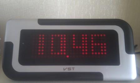

O-LED огромное Вам человеческое спасибо, за такой замечательный проект!!! :beer: Наконец то и у меня дошли руки до сборки этого чудного девайса! Так торопился запустить часики, что даже забыл плату промыть, но на удивление, все завелось с пол пнка :music: Но не обошлось без ложечки дегтя! :cry: Когда вылезла те мпература, маленько офигел и съежился, температуру вкомнате показал -3,6 градуса :shock: долго чесал репу, раз пять глянул даташит на DSку, на плату, ну не мог я в трех проводах заблудиться!!! :kill: И каково же было мое удивление, когда я на DSке прочиталь надпись DS1820 ?! Судорожно открыл накладную, нашел свой заказ в PL-1, все сравнил и :shock: и в заказе, и в прайсе, и в накладной - красуется DS18B20, а в пакетике пять штук 1820 :dont_know: Вот уроды!!! Так что, кто будет там их заказывать, имейте ввиду!!!
Многоуважаемый O-LED, не планируется ли в этом проекте, потдержка данных датчико?! Или может кто их уже подружил, а я где то проморгал этот вопрос! :facepalm:
ЗЫ Ну и на последок, несколько фоток! Надо теперь корпус ваять, нашел кусок зеленого оргстекла, буду из него пытаться резать!

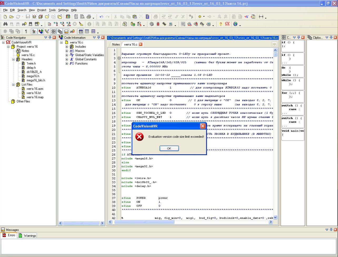

Подскажите пожалуйсто, а что это значит?!
Прошивка.jpg [221.83 KiB]

Все просто нужно покупать лицензию там говорится. Неужели так не понятно? Справку почитайте на ограничения версии Evaluate. Сработало ограничение по размеру кода.

Во косяк, было же все нормально, почему он в старой версии стал по умолчанию открыват??? :shock: Извиняюсь, сам не досмотрел, что в хомяке открываю! Открыл в последней версии, все скомпилилось с пол фырчка!!! :tea: Будем попробовать эту пршивку!!! vvsv :beer:
