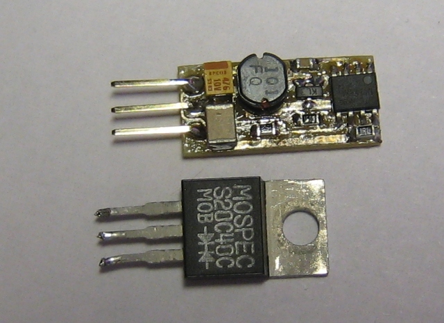

Я бы не стал зарядку использовать, а попробовал запитать все от 24В. Стабилизатор только греться будет. Надо радиатор на него ставить.
 Заголовок сообщения: Re: Цифровая паяльная станция своими руками.(V 2.0)
СообщениеДобавлено: Ср май 14, 2014 02:44:19
Карма: 90
Рейтинг сообщений: 385
Сообщений: 5710
Откуда: С-Петербург
Сделать step-down на 34063, можно собрать в формате КРЕНки и совсем не греется. :)
