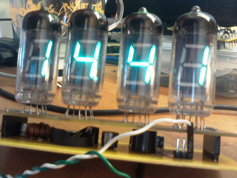

Собрал версию 2,2 на Ив 11 Запустилась сразу.
Сейчас думаю переделать плату ламп на ИВ22.

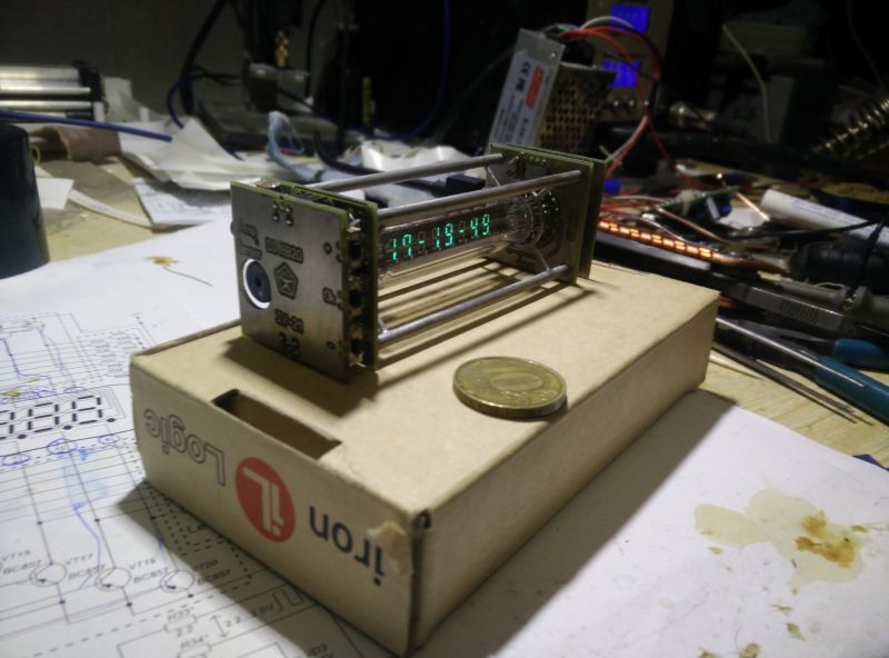

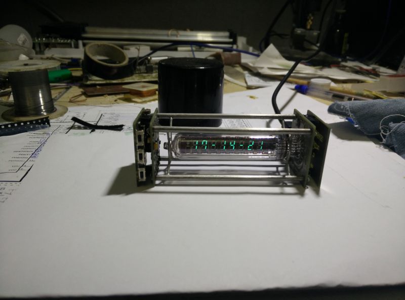

Мой вариант часиков от *Trigger*.
Еще не совсем доделаны. Надо бы вскрыть лаком.
ЗЫ: Будет версия на ИВ-18.
Изображение Инь и Янь - без выпендрежа.

Grey1975 красавчег!!!
Не перестаю удивляться! :shock: :beer:
Это НЕПРЕМЕННО нужно повторить! :solder:

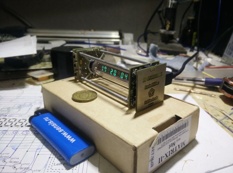

Вот платы для ИВ-3А.

Я правильно понял в плате под ИВ-3А. Верхняя плата это слой Ф2 потом плата эта таже только слой Ф1? Потом вторая плата слой Ф2 и Ф1? Или как. Впервой с такой разводкой встречаюсь :shock: Всего две же платы?

Да. Именно так.
На 18 странице есть фото собранной платы.

Всё как для V3 на ИВ-11. Унификация однако...
Там же на 18й странице и прошивка.
Платы под ИВ-6 буду переделывать. Там компоновка не очень удачная. И прошивка другая. Переразведу под "универсальную".
