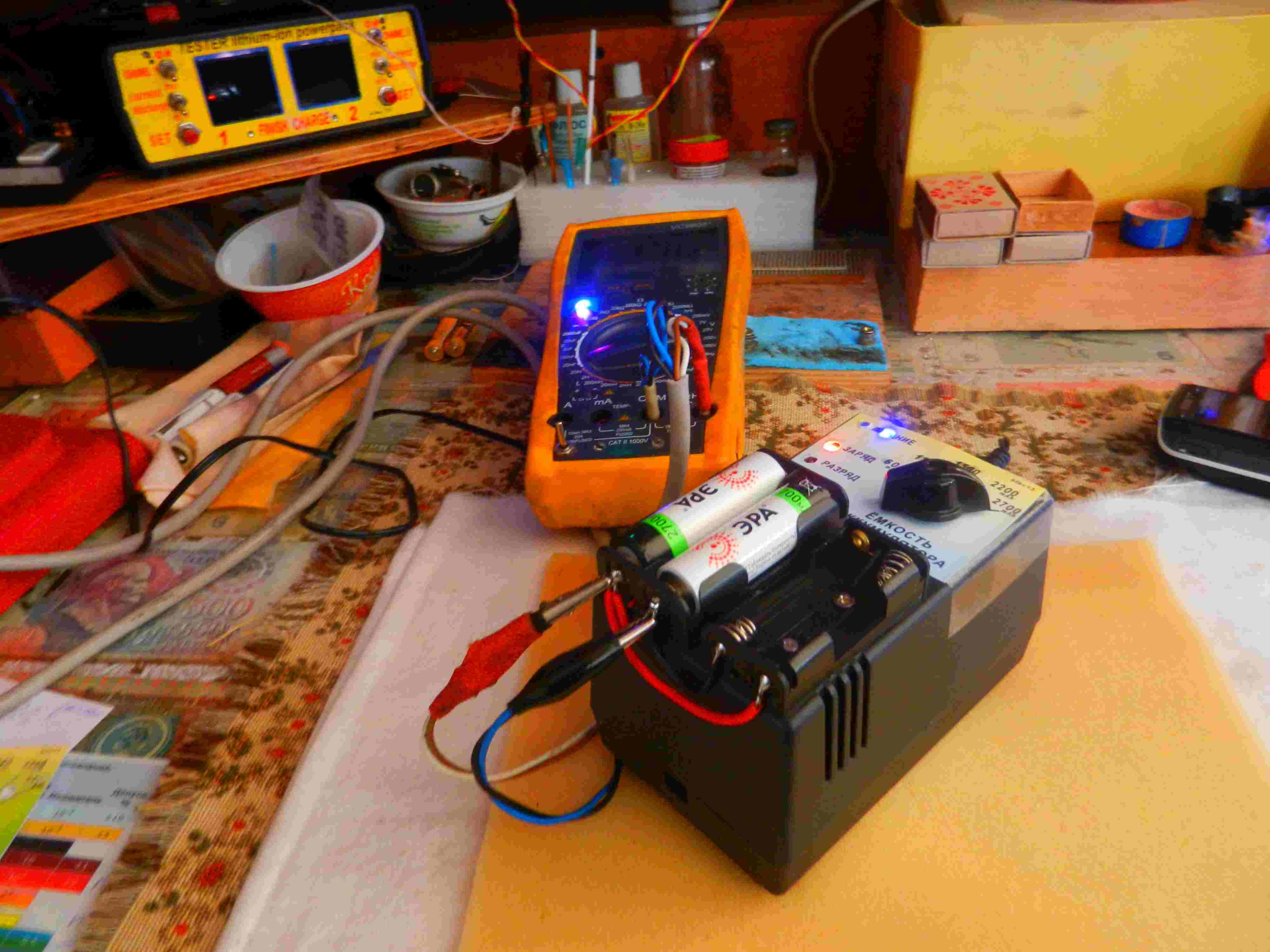

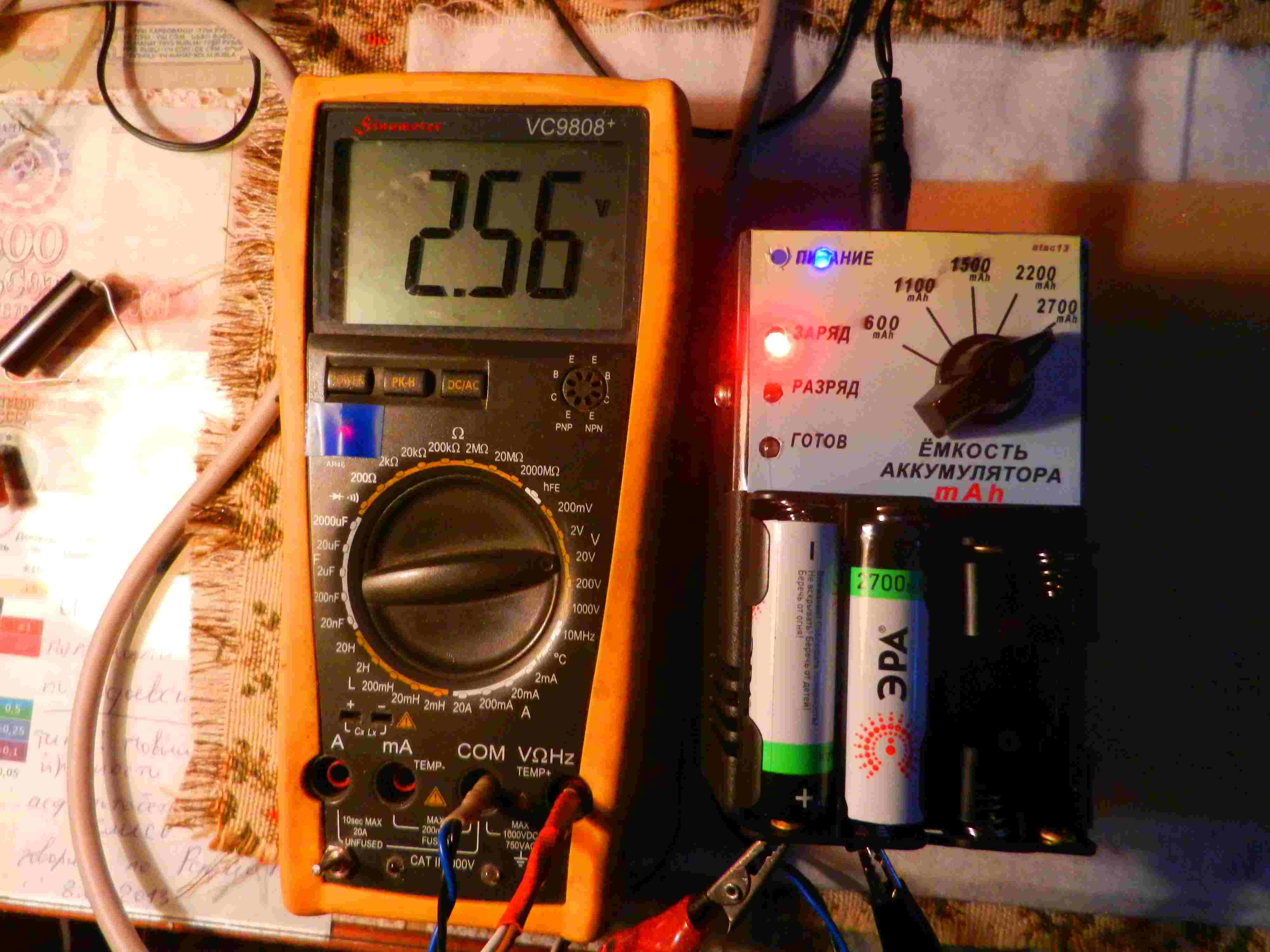

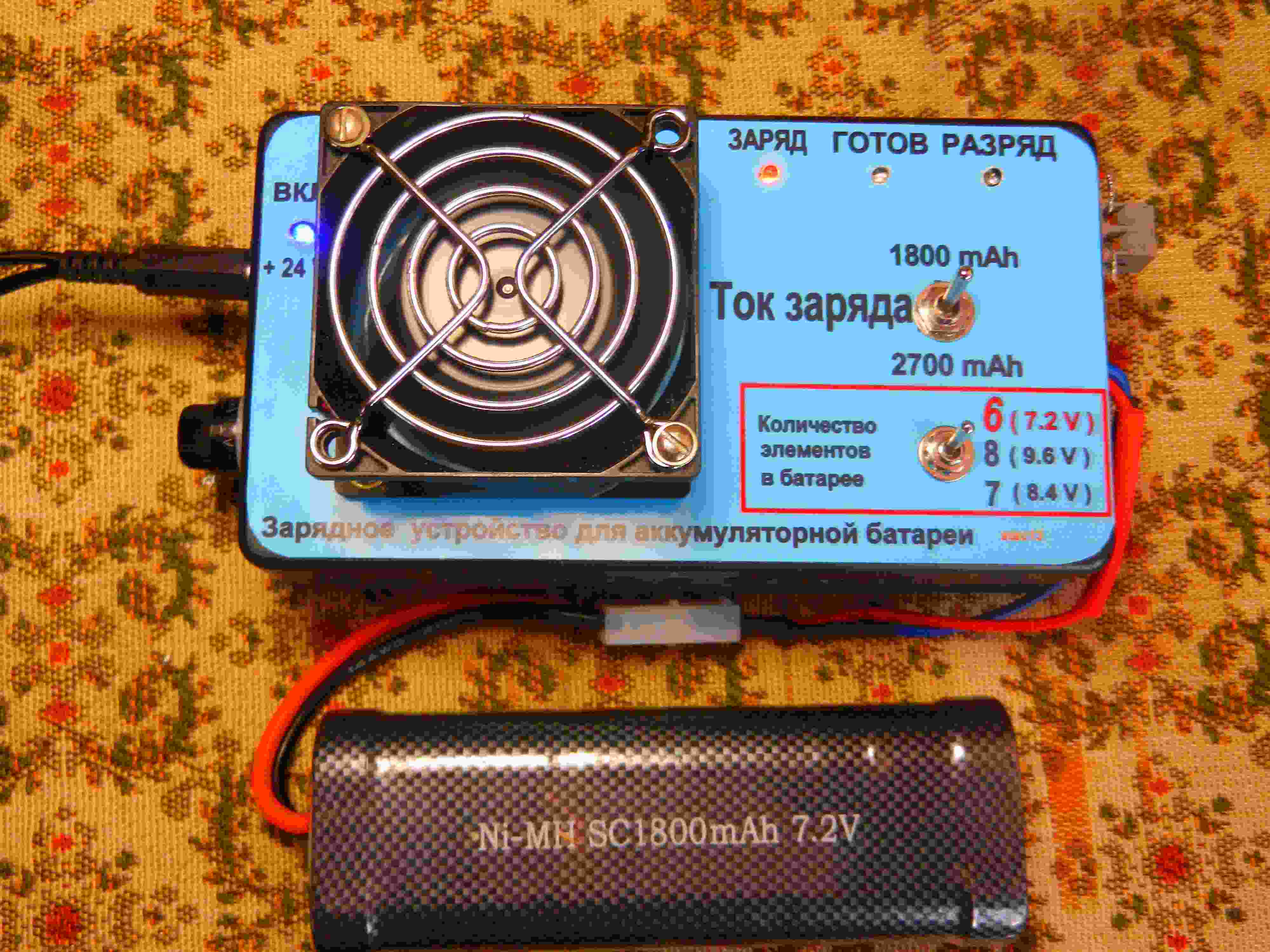

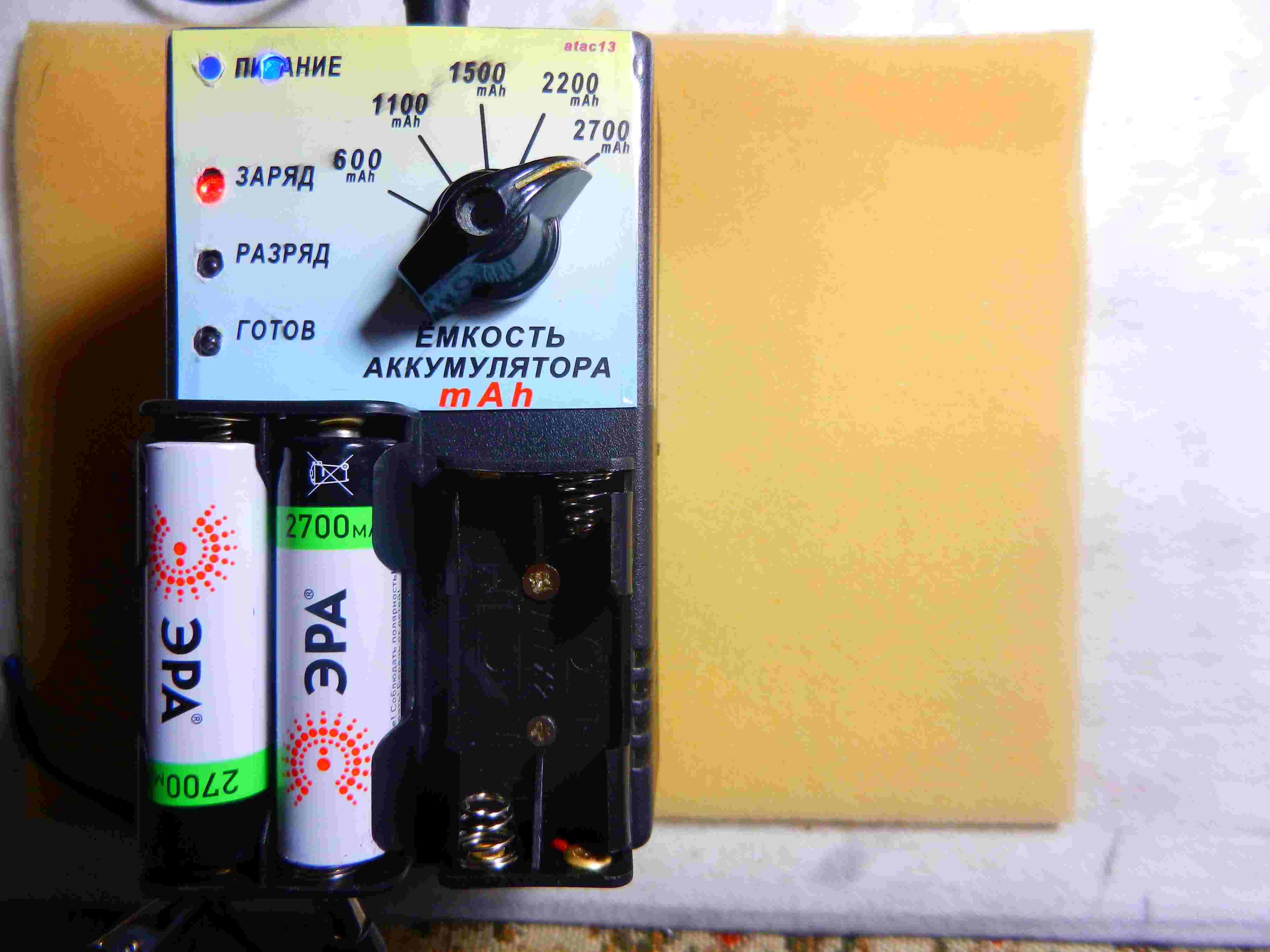

всем привет.
закончил я сборку этого зарядника. прошился прошивками последними от Барсика.
вот пару фоток.
галетник переключает не только токи заряда, но и токи РАЗРЯДА, величины тока разряда сделал
ровно в половину от тока ЗАРЯДА, такие данные подсмотрел в штатовской зарядке La Crosse RS700.
DSCN1255.jpg [205.03 KiB]
малёк ошибся с лицевой наклейкой :facepalm: ,да и блин, эту распечатал, а на скорректированную переднюю панель -БАЦ и один катридж сдох.
так что пока с этой :cry:
Комментарий к файлу: вид с боку
DSCN1260.jpg [220.62 KiB]
Комментарий к файлу: вот порог отключения разряда
(с новыми прошивками)
DSCN1264.jpg [223.92 KiB]
Комментарий к файлу: переключение на заряд.
DSCN1266.jpg [241.91 KiB]
сделаю ещё фотку в конце заряда, когда время подойдёт ,
для наглядности отключения зарядки при превышении порога в 3.1 в (на два аккума) имеено для тех что сейчас в зарядке.
такой порог получился (эксперементы проводил на лажовых ,старых аккумов)
БАРСИКу респект и уважуха-за девайс :beer: ! с такими порогами (новые прошивки) вообще суперское зарядное получилось!

Вот заделал ещё одно зарядное для аккума (радиоуправляемая машина), 7.2 В
ну и типа на будущее предусмотрел 3 типа аккумов
Вложение DSCN1278.jpg больше недоступно.
вот для такой игрушки :))) :)))
DSCN1278.jpg [221.63 KiB]
Автору респект за схему :beer:
