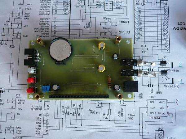

Спасибо Огромное Автору за создание данной Конструкции.
Собрал на своей нарисованной печатке в EAGLE.
Но есть одна проблема не могу заливать прошивку через юсб(стоит CP2102),программа AVR Studio 4 не видит stk500v2 и в настройках программы не меняется 115200 на 48000т.к. окно неактивно или может я не так чтото залил в микроконтроллер или не так в программе настраиваю.Подскажите Пожалуйста что не так делаю.
Фото готовой Конструкции прилагаю ниже.
А СОМ порт какой виртуальный соответствует CP2102 указали студии?
А бутлоадер заливали?
Фьюзы для работы с бутлоадером?
Если выше указаное сделано, то вход в режим загрузчика: удерживать ENTER (на устройстве, а не компе :) ) при включении.

Спасибо за ответы.
СОМ порт виртуальный и указан в авр студии,бутлоадер загружён и фьюзы также зашиты а вот лок биты неполучилось зашить выдаёт ошибку,интер также нажимал при включении-выходит окно загрузки но скорость я несмог изменить в авр студии с 115200 на 38400(скорость настроил только в свойствах виртуального порта cp2102 на 38400).Может что ещё не зделал? и почему лок биты не зашиваются программой авр студией через AVRISP Программатор?

Со студией не подскажу... не пользуюсь...
avrdude не пробовали?

md5sum писал(а):
Она с winavr в комплекте идет
К сожалению я ненашёл как прошивать через winavr,но удалось найти программу SinaProg(работает на основе avrdude) через неё удалось прошить прошивку - barometr_SHT10 а прошивка - barometr_noSHT доходит до 23% и зависает программа(SinaProg) и на дисплее вместо чисел появляются квадратики и на этом всё висит.
А возможно поднять скорость на бутлоадере до115200 для avr studio 4 ? чтоб прошивать через эту программу.
WinAVR не прошивает. При установке winavr в систему устанавливается и avrdude.exe.
Нет. скорость обусловлена тактовой частотой МК - для справки см. ДШ.

Всё понятно,оставлю всё как есть.главное что всё работает а прошить можно и через AVRISP.
Ещё раз Спасибо за Конструкцию.
