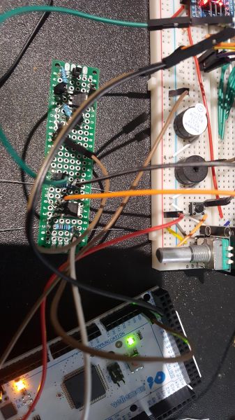

vitaliberty писал(а):
я когда читал в первые все readme и описания . плюс английским не владею. а про схемы я подумал что это для подключения sd карты , так как я ее не ставлю , меня это не касается... видимо ошибался
Вообще-то на главной странице проекта в конце два раздела, выделенных жирным. Один о подключении к 5-вольтовым платам и в нём ничего не говорится про SD карточки, но говорится про необходимость преобразователей уровней, а второй как раз про SD карточки, которые тоже рассчитаны на 3-вольтовые сигналы. Гугл транслятор абсолютно правильно делает перевод на нормальный русский. Если на момент чтения описания было что-то не понятно, то лучше бы спрашивали тогда, сейчас проблем было бы меньше.
а насчет I2C , я не совсем понял , какой резистор должен отсутствовать ?
Должны отсутствовать подтягивающие резисторы на шине I2C на основной плате, если они там есть, так как они подтягивают к +5В, а не +3,3В.

наконец панель работает!!!
спасибо огромное за ваше терпение!!!
посмотрел в интернете что это "согласователь уровней" понял ,прежде чем что либо заказывать я собрал вот такую штуку из того что нашел дома...
в старом компе нашел приблизительно подходящий n-mosfet и с его помощью экран работает по I2C в марлин 2.
я эту штучку поставил толко на SDA , это правильно ? (хочу быть уверен что нечего не забыл и позже не чего не сгорит из-за этого)
и я решил сделать так чтоб не выпаевать ни какой резистор , уже допоялся на прошлой плате ... побоялся :roll:
и если я правильно понял то также подключать по SPI ? на какие провода надо ставить согласователь уровней? потому-что до сих пор не нашёл схему где вы описываете подключение согласователя уровней без SD карты
и хотел спросить , если в будущем добавлю SD карту то в этом случае экран оставить на I2C или надо пускать по SPI ? для марлина как лучше , ему легче будет работать если экран с картой отдельно или оба по SPI или марлин без разницы и лишней нагрузки не будет во время работы?( я не ошибаюсь SD карта работает по SPI?)
Добавлено after 1 hour 5 minutes 44 seconds:
нашел в схеме ver3 а я собирал по ver1 а там про это не описано и я даже не задумался о том что согласователь уровней понадобиться
а собрал я эго по такому принципу https://youtu.be/uOyED5u4440
то что это не так как у вас , это не страшно ?
(LM1117IMP-3.3 это вить согласователь уровней? или может я что-то опять не то понял ?)
