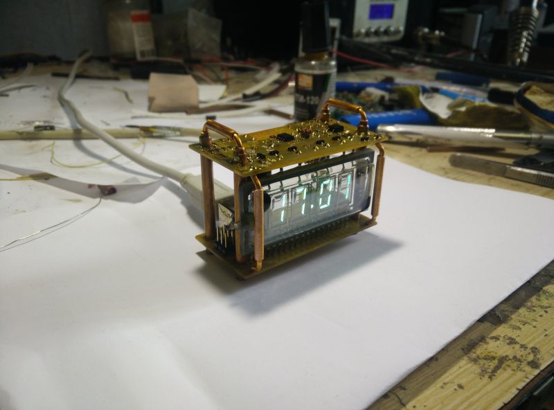

Как и обещал выкладываю платы под эти часики:
Как и в прошлый раз два варианта: под прямые и угловые кнопки.
Схема и прошивка как для ИВ-11. Отличие в схеме: добавилось 2 транзистора. Один "моргает" второй точкой при включенном будильнике, второй ее включает или выключает. Соответственно светодиод будильника убран.
При включенном будильнике точки перемигиваются. При выключенном мигает только нижняя.
Транзисторы в ключах преобразователя IRF5852TRPBF, в корпусе SOT23-6. Перерисовывать под SO8 лень. Кому надо - сделаете сами, монтаж не очень плотный - место есть.
Батарейка без холдера: http://www.chipdip.ru/product/cr2032-vby2/
Пищалка со встроенным генератором, на 5 вольт, диаметром 12 мм.
Все компоненты подписаны на одном из вариантов.
Трансформатор как для версии Vika на ИВЛ2-7/5.
Соединения между платами выполнены проводом МГТФ внутри медных трубок диаметром 4 мм.

Привет, на схеме со стр.5 непонятно куда идёт напр. - 40В с преобразователя. Или так и есть, нужно только для средней точки накальной обмотки ?
 Заголовок сообщения: Re: Часы на вакуумно люминесцентных лампах из 90-х
СообщениеДобавлено: Ср сен 28, 2016 10:14:51
Карма: 16
Рейтинг сообщений: 279
Зарегистрирован: Ср май 06, 2015 01:32:36
Сообщений: 854
Да. Можно поставить стабилитрон на 5в между -40в и средней точкой накала, если будет паразитная засветка сегментов.
И еще на той схеме не нарисованы резисторы в базах сеточных транзисторов. Их ставить обязательно.

Собрал и я часы GREY1975 v3. за что ему спасибо. Завелись с пол оборота включил в сеть и все заработало. Пока заметил что промаргивание есть,не знаю с чем связано,оптрон pc817.напряжение обмоток 40 вольт. Пока делаю попутно паяльную станцию с энкодером часы-отложу.
