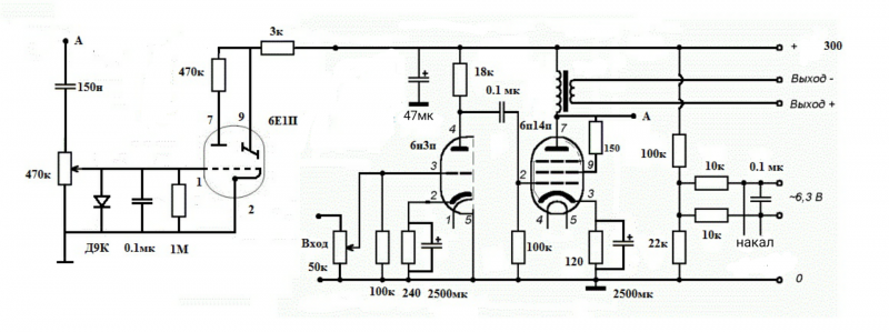

С выпрямителем разберусь.
И нужно ли ещё что-либо добавить в эту схему или всё будет нормально работать и так ?
Нормально понятие относительное. Говноформат МР3 на ламповом усилителе с хорошей высокодобротной акустикой звучит паршиво, особенно венерическая попса бум-тыц, сразу слышна вся ущербность такого компрессированного звука.

Danila P писал(а):
нормально работать
Это усилитель от аппаратуры 3го класса 60х годов, маленько подгаженный аудиофилами. В общем третий сорт не брак, правда с тухлинкой ибо подгаженный. :wink: А работать будет если не накосячишь.

Danila P писал(а):
нормально работать
А в чём заключается тухлинка ? Ведь в блоке питания главное чтоб он правильно выдавал питание, не так ли ?

Я про схему писал. Там нет блока питания. Блок питания какой сделаешь такой и будет.

Приветствую
Немного переработал для своих хотелок схему и видно где то напортачил - усилитель "пердит" на низких. На сч до половины громкости нормально работает
Может что посоветуете?

На входе УС должен стоять разделительный кондер, возможно вы одновременно с сигналом постоянку подаете.
Спасибо, действительно помогло + я по забывчивости забыл снять лампу накаливания из цепи трансформатора и 6п14п "недоедали"
