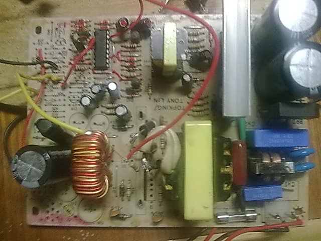

Мявтор 3-й степени (1)
Фото платы с двух сторон в студию.

Блок АТ, все по схеме сделал
Фото0128.jpg [75.07 KiB]
Фото0127.jpg [83.19 KiB]
Фото0126.jpg [77.43 KiB]

разобрался с регулировкой - работает, но тепер тоже проблема когда подимаю силу тока проседает напряжэние до почти нуля
 Заголовок сообщения: Re: Эволюция импульсных зарядных устройств AT/ATX
СообщениеДобавлено: Чт фев 24, 2011 13:51:27
Карма: 18
Рейтинг сообщений: 1121
Сообщений: 4625
Откуда: Черкассы, UA
ГДЕ? подимаю силу тока
ГДЕ? проседает напряжэние до почти нуля
Имеется ввиду - в каких точках делаются измерения - здесь экстрасенсов нету (ну, если и есть - то очень мало :)).
На абстрактные вопросы здесь вряд ли кто будет отвечать. Запомни: чем четче и яснее сформулирован вопрос - тем быстрее и подробнее получишь ответ.
СообщениеДобавлено: Чт фев 24, 2011 19:02:29
Зарегистрирован: Вс фев 20, 2011 23:39:21
Сообщений: 21
уже на виходных клемах когда измеряю ток на кз напряжение падает до нуля (вентилятор останавливается, потму что я его подключил к виходу +12 в и масе, +5 волт схему я вибросил). фоти плати виложу пожже
Ясный хрен, блок переходит в режим стабилизации тока отключая стабилизацию напряжения. Разницу между током и напряжением надеюсь знаете.

Хорошо, это понятно что блок переходит в стабилизацию тока, но как известно, он должен стабилизировать и ток и напряжение до определенного выставленног уровня (КЗ), а не срываться в защиту при малейших значениях тока. У меня аналогичная проблема, поэтому и пришли сюда просить совета, почему это происходит и как настроить на правильную работу

alexey077 писал(а):
он должен стабилизировать и ток и напряжение до определенного выставленного уровня (КЗ)
Стабилизация напряжения будет осуществляться до заданного порога по току. Если Вы выставили порог 3а, и подключите нагрузку 2а, блок будет стабилизировать только напряжение. Подключите больше 3а, блок стабилизирует ток.
Что значит "срываться в защиту"? Я когда переделываю блоки, то, сначала добиваюсь стабильной работы только напряжения и только потом подключаю второй усилитель ошибки для стабилизации тока.

По напряжению блок работает нормально,напряжение регулируется и держит на ХХ, стоит подключить нагрузку, напряжение сбрасывает.
По методике автора значение тока выставляется максимум 4,8А при этом напряжение проседает до 0,8В, т.е. стабилизации по току нет. Откидываю защиту с шунта - то же самое.
А полностью отключить(16 на- 15 на Vref) второй усилитель ошибки пробовали? Только осторожно, кз=смерть блоку. Когда проседает напруга, сколько вольт на 2ой ноге? Попробуйте с разными нагрузками, но не сильно большими 1-2а.
15 пробовал - та же история.
напряжение на 2 ноге на ХХ - 2,47В, под нагрузкой 2,4В
на 12 на ХХ 13,1В, под нагрузкой 15,2В

я пробивал ставить шунт в другом месте(я его туда изначально установил) - тоест я его не паял к косичке транса она оставалась на своем месте , шунт ставил в разрив виходного кабела по минусу тудаже паял и сопротивление 120 ом от 15 ноги. в таком случае ток на кз пиково уходил више 20А и постепенно падал по мере нагрева шунта, приэтом напряжение било стабильно а ток корекции переменним сопротивлением неподдавался. пробивал я это кратковременно надеюсь ничего не сжог :)))

alexey077, а какие диоды в выпрямителе? Какая индуктивность дросселя 12в канала? Если взять что с обвязкой и с самой 494ой все в порядке, то, косяк следует искать в выходной части. Стабилизация напряжения осуществляется на дросселе, точнее за ним, собственно и искать больше негде.
Дроссель штатный, канал +12, диоды пробовал HER307 и сборку с канала 5В. Спасибо за ответ
