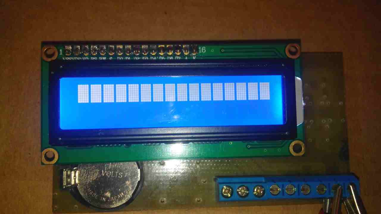

Добрый день, подскажите как с этим бороться? Два дня впустую, менял Atmega, DS1307z, пробовал другой дисплей, про прошивки с форума вообще молчу, все побывали в контроллере
(проблема во вложенном файле)
IMG_20141.jpg [43.64 KiB]

Печатку бы посмотреть. Для начала.

Ошибок в печатке вроде бы нет. Остаются ошибки в монтаже . Между 11 и 12 ногами индикатора дорожка не коротит ничего?

Bчера перепроверил, всё норм

у меня иногда подобное бывало если eeprom зашит криво. Стирание контроллера и перепрошивка всегда исправляли ситуацию.

Запустил я свой термостат! Оказалось всё просто. Не было массы на атмеге :)) Т.к. кнопки, в виду их временного отсутствия, не впаяны, а масса идет через одну из. По поводу подсветки напрямую от 5в - замечательно светится синим китайский дисплейчик, НО он не имеет кириллицы.
