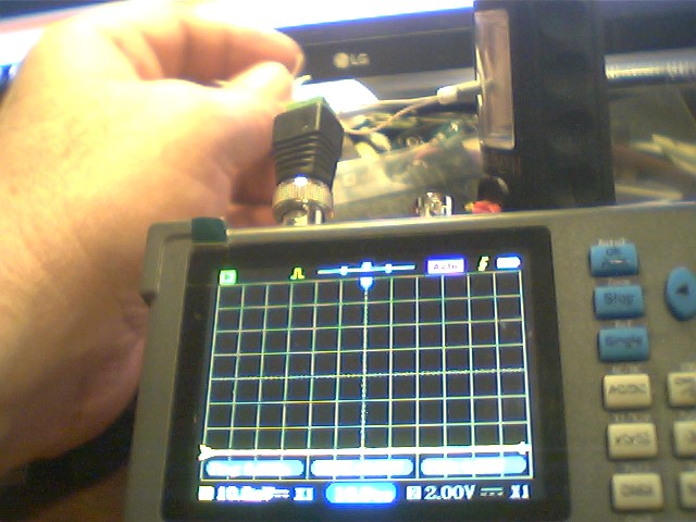

Я такой хернёй, как "уплотнение ацетоном" не занимался. Уплотнитель в виде спрея наносится прямо на тонер, а ПАРЫ ацетона должны впитаться в тонер, чтобы он разбух. Ацетон испаряется, и тонер возвращается в прежнее состояние. :facepalm: Я не знаю, как вы экспонометром измеряли "контраст".. Попробую измерить напряжение с фотодиода при освещении фонариком. :dont_know:
Попробовал- через чистую плёнку фотодиод выдаёт напряжение 58~59 милливольт, через уплотнённый тонер- 1 милливольт..
На просвет через чистую плёнку:
Комментарий к файлу: На просвет через чистую плёнку:
WIN_20250608_23_38_03_Pro.jpg [85.46 KiB]
На просвет через уплотнённый тонер:
Комментарий к файлу: На просвет через уплотнённый тонер:
WIN_20250608_23_38_17_Pro.jpg [90.27 KiB]
Просто фотодиод без освещения:
Комментарий к файлу: Просто фотодиод без освещения:
WIN_20250608_23_38_26_Pro.jpg [89.2 KiB]

О как.. Через неуплотнённый тонер, фотодиод выдал 21 милливольт, а через плёнку- 58 милливольт.. То есть по этой методике- контраст уплотнённого при помощи DENSITY TONER фотошаблона- 1:58, а неуплотнённого- примерно 1:3 (21:58)
WIN_20250608_23_52_54_Pro.jpg [84.77 KiB]
