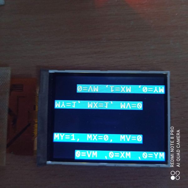

Serj_K, не выходит "каменный цветок", если и получается повернуть текст, то только вместе с синим фоном. GS и SS как я понял затронуты для ориентации шлейфа(слева, справа), пробовал и по одной их менять, и B6,B7, и B0, B1 в разных комбинациях, текст переворачивается вместе с синим фоном. Еще не известно как отрисуются иконки.
Может надо шрифт отзеркалить ?
Сейчас все выглядит вот так:
слева
справа
Как видно осталось отразить шрифт лево - право или право - лево(я не ошибся, ибо начальное состояние дисплея портрет и относительно этого происходят все действия с битами). Если использовать бит B6, то текст станет нормальным, но сместится синий фон по отношению к фото - вниз.
Код теперь выглядит так:
Я специально не правил комменты, чтоб было видно разницу. Не знаю правильно это или нет.
Еще вопрос, как вывести иконку допустим экструдера, не имея главной платы, проверить ориентацию дисплея.

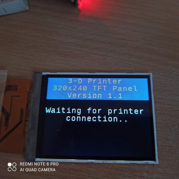

vitaliberty, а зачем подключать сразу 2 интерфейса?
нет, я не указал, но я подключаю или один тип или другой . вместе даже не пробовал :)))
единственное что оставляю , это когда подключен по SPI , то линию I2C оставляю на резисторах . а само подключение к мега , снимаю.
попробовал ваши компиляции , к сожалению они не помогли. экран по прежнему в ожидании принтера...

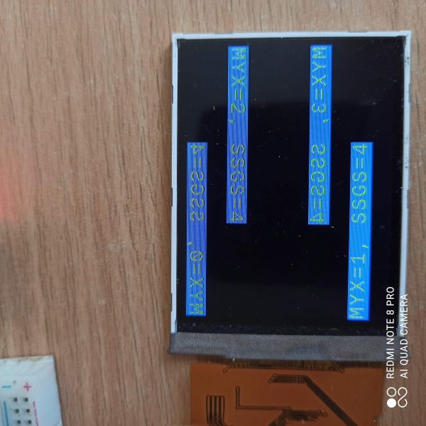

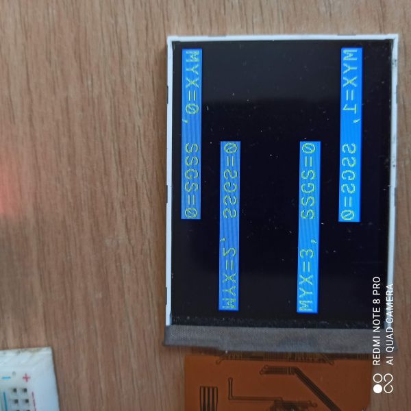

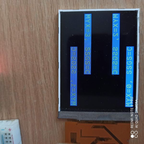

Igoreksteb писал(а):
Помнится ранее на ili 9327 так же было с текстом
Ещё не все комбинации проверены, нужно выбрать наиболее подходящий вариант
Код:
test1:
   CS_LCD_clr;   LCD_Set_Reg(0x36, 0x00);
   LCD_Set_Reg(0x16, 0b00001000);
   LCD_PutStrig_XY(0, 0, "MYX=0, SSGS=0");
   CS_LCD_clr;   LCD_Set_Reg(0x16, 0b01001000);
   LCD_PutStrig_XY(0, 1, "MYX=1, SSGS=0");
   CS_LCD_clr;   LCD_Set_Reg(0x16, 0b10001000);
   LCD_PutStrig_XY(0, 2, "MYX=2, SSGS=0");
   CS_LCD_clr;   LCD_Set_Reg(0x16, 0b11001000);
   LCD_PutStrig_XY(0, 3, "MYX=3, SSGS=0");
   delay_ms(5000);
   CS_LCD_clr;   LCD_Set_Reg(0x36, 0x04);
   LCD_PutStrig_XY(0, 0, "MYX=0, SSGS=4");
   LCD_PutStrig_XY(0, 1, "MYX=1, SSGS=4");
   LCD_PutStrig_XY(0, 2, "MYX=2, SSGS=4");
   LCD_PutStrig_XY(0, 3, "MYX=3, SSGS=4");
   delay_ms(5000);
   CS_LCD_clr;   LCD_Set_Reg(0x36, 0x08);
   LCD_PutStrig_XY(0, 0, "MYX=0, SSGS=8");
   LCD_PutStrig_XY(0, 1, "MYX=1, SSGS=8");
   LCD_PutStrig_XY(0, 2, "MYX=2, SSGS=8");
   LCD_PutStrig_XY(0, 3, "MYX=3, SSGS=8");
   delay_ms(5000);
   CS_LCD_clr;   LCD_Set_Reg(0x36, 0x0C);
   LCD_PutStrig_XY(0, 0, "MYX=0, SSGS=C");
   LCD_PutStrig_XY(0, 1, "MYX=1, SSGS=C");
   LCD_PutStrig_XY(0, 2, "MYX=2, SSGS=C");
   LCD_PutStrig_XY(0, 3, "MYX=3, SSGS=C");
   delay_ms(5000);
   goto test1;
