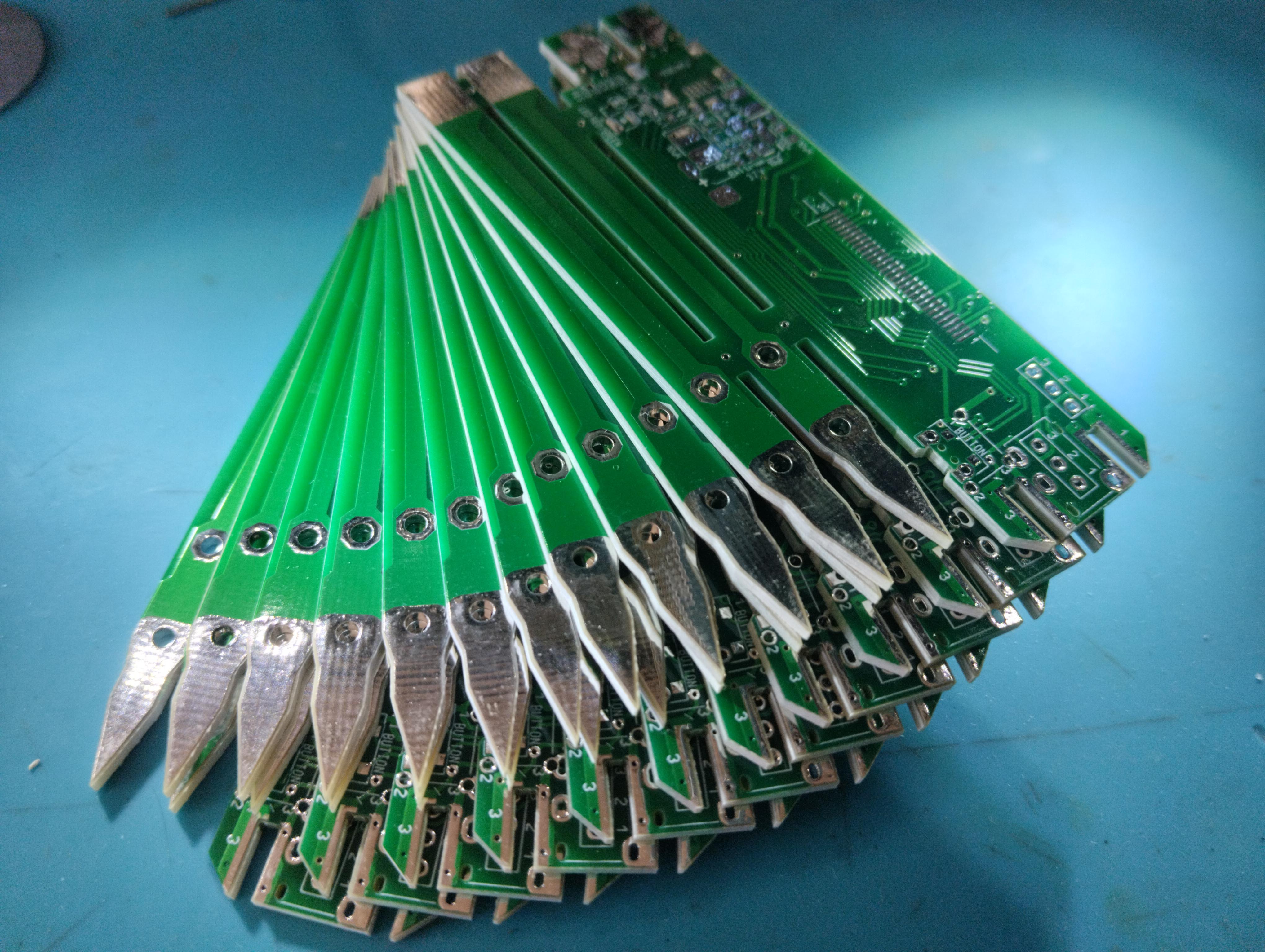

Есть заводские печатные платы.
Еще актуально?
 Заголовок сообщения: Re: Автоматический определитель электронных компонентов Марк
СообщениеДобавлено: Сб авг 02, 2025 21:55:28
Рейтинг сообщений: 14
Зарегистрирован: Чт окт 15, 2020 01:08:25
Сообщений: 83
Нет конечно. Довольно быстро разобрали.

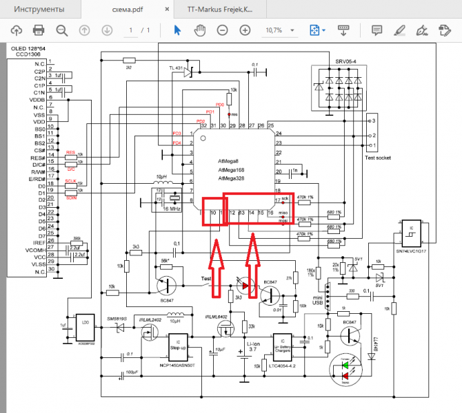

Полистал, почитал, ТТ есть, просто заинтересовала миниатюрность, чертя схему обратил внимание что порты подключения не совпадают с авторскими из мануала, таким образом в прошивке переназначены порты и скомпилировать прошивку новее не представится возможным не переназначив выводы, и значит работать будет только прошивка из темы, так ли это, или схема изменена.
Вот от автора в мануале 1.13
А это из темы.
Эти схемы используют авторские порты и без проблем работают с авторскими прошивками, в варианте с ОЛЕД возможно придется перекомпилировать под напряжение вашей батарейки

С батареей справимся, так как правильно выводы разводить, по вышей схеме.
Вдруг соберу посмотрю как скомпилится и как заработает.

chester17, А я какую привел постами выше?
СообщениеДобавлено: Чт авг 07, 2025 07:27:16
Зарегистрирован: Вт мар 11, 2025 11:40:37
Сообщений: 7
сергей999,
с портами измерительных терминалов
буду уточнять, но у меня прибор с 1.55m
измеряет корректно по всем 3м терминалам,
в конфигах менял только ssd1306 pd0…pd3
и батарейку на 3.7v

проверил, порты в конфигах совпадают со схемой прибора

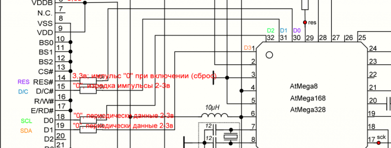

Добрался до сборки этого ТТ ну и ... Собрал 5 штук ТТ разных конструкций и никогда не напарывался на подобные нюансы, короче, спалил 2 кварца и чип, отчего непонятно, ну да ладно, с этим разберемся, другое спросить хочу напутал с выводами на дисплей, как переназначить выводы , и можно ли это сделать программно? изменения проводить в этом месте?

Согласен , но факт есть фактом, Мега даже фьюзбит доктором не лечится, да, никогда такого не было, сам удивлен. Сейчас все работает, но без экрана, вот ищу как переназначить порта на экран, перепутал малеха в разводке.
С удовольствием согласился бы но не получается. Вот схема которая тут работает
А это таблица из мануала автора,
и и и не нахожу соответствия.
Не к тому что плохо, просто если возьму скомпилирую прошивку по автору, то не засветится экран, пины не так.
