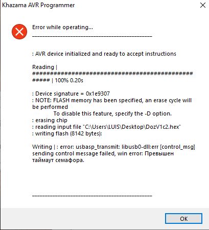

При заливке прошивки флэш файлом выдает такое окно, фьюзы и EEPROM шьются нормально. В чем проблема?
P.S. разобрался с ошибкой, выставил авто частоту прошивки, и все прошилось удачно.

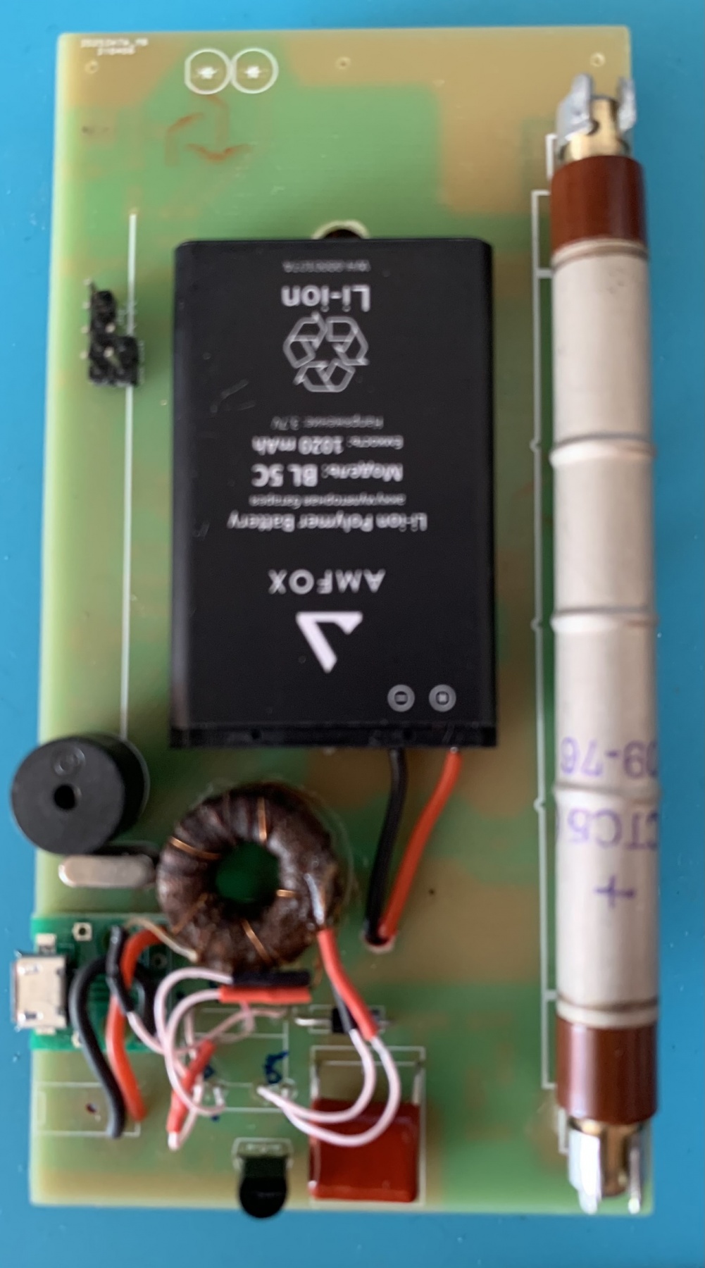

С Ш - образным трансом от энергосберегайки блокинг не захотел запускаться, поэтому изготовил на торроиде из феррита тип размер К16х10х4,5, высоковольтная намотка 420 витков, вторичная 8 витков и третья 5 витков, после установки кольца с соблюдением фазировки, блокинг-генератор заработал сразу, прибор отражает верную информацию, на конденсаторе напряжение 118 вольт.

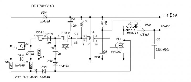

плохо работает преобразователь на одном транзисторе и я сделал вот так https://img.radiokot.ru/files/98615/med ... kkgz1q.png ,использовал самую маленькую гантельку 0608 и намотал поверх гантельки 10-20 миллигенри 10 витков ПЕЛ 0,3 и стабилитрон 24-30 вольт надо подбирать

можно вот так сделать по принципу микрона и тоже нормально работает https://img.radiokot.ru/files/98615/med ... kh1htk.JPG

Собрал без фонарика, дисплей инвертирован полевиком 2N7002 по подсветке. Трансформатор намотан на кольце.

вместо транса взял гантельку 0810 , 20 миллигенри ,намотал обмотку 1 ,6 витков ,обмотку 3 ,3 витка ,провод ПЭЛ 0,3 ,поверх обмотки гантельки и никакой разницы с трансформатором также 400 вольт выдаёт , купил у Китайцев всякие гантельки и дроссели и чтобы не мотать высоковольтку использую их

на 7414 конечно лучше,но печатка сделана под транзистор,надо вносить коррекцию

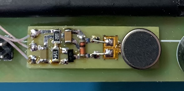

Решил заморочится и сделал вибро - блок на плате, спасибо iva816 за выложенную плату viewtopic.php?p=3562006#p3562006 с вибро в lay6. формате. Теперь при превышении нормы кроме сигнала срабатывает вибро. Моторчик взял от Самсунга.

Собрал . Все заработало , но сразу после подачи питания , те подключения АКБ включается фонарик и вибро мотор . Просмотрел плату все в порядке . НИ у кого такого не было ???
... чтобы вибро работал корректно нужно переключить вывод резистора R35 вибро-блока с 16 ноги МК, на ногу 26, которая дает лог.1 при тревоге. При такой манипуляции вибро будет срабатывать вместе с красной подстветкой у кого она есть, при превышении установленной нормы. При этом вибро работает намного мощнее чем было раньше. Потребление: в режиме "тревога"(работает звук и вибро) - 65-70мА, в режиме счета 5мА (с подсветкой 10мА), в выключенном состоянии 50мкА. Ток заряда аккумулятора выставил 130мА. У меня плата под дисплей (стоит красный) 5510, прошивка Ver.1.5_by_Arhar. А вот фонарик работает как надо, но я от него избавился.
