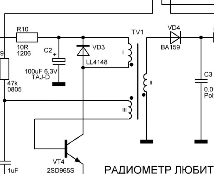

Плата STALKER v.1.0G перепутана цоколевка транса начало и конец, не совпадает ни с одной из выше приведенных схем, кроме этого перепутаны номера намоток, получается все наоборот, почему?
Ну так самое главное, сохраняется условие начало-конец обмоток относительно друг друга.
Переставь точку "начало", спокойней будет :)) .
