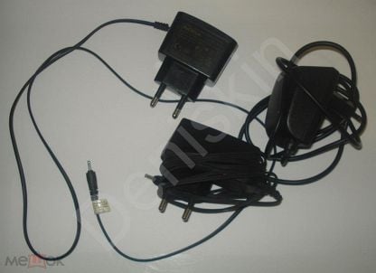

А как регулируется ток заряда? зарядка 6V?
 Заголовок сообщения: Re: "Дозиметр Сталкера"
СообщениеДобавлено: Пн ноя 08, 2021 02:50:47
Рейтинг сообщений: 53
Зарегистрирован: Чт ноя 08, 2018 12:02:06
Сообщений: 142
Ограничение тока в требованиях к самой зарядке. Она должна выдавать не более 0.5А (ток КЗ 0.8-1А). Напряжение ХХ 5.6-8В. В идеале - сетевой зарядник от любого старого мобильника.
