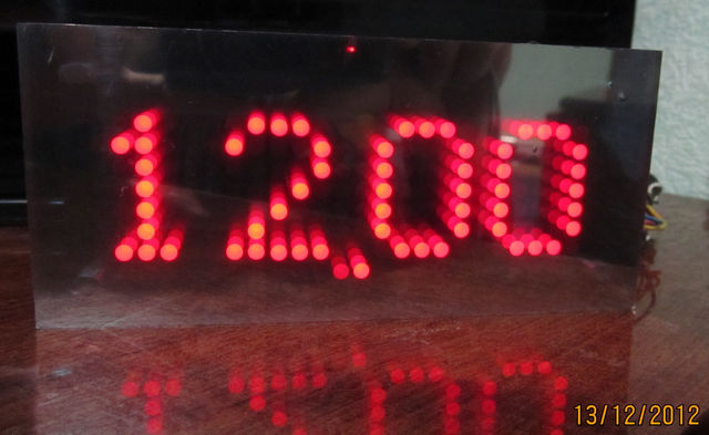

СообщениеДобавлено: Чт дек 13, 2012 19:59:01
Зарегистрирован: Пт июл 23, 2010 20:37:11
Сообщений: 65
Откуда: Украина , Кировоград
O-LED Matrix clock теперь в 3D!!!
Оклеил морду лица (оргстекло 4,5 mm) автомобильной зеркальной пленкой с двух сторон.
Очень интересный эффект получился !
Фото 013.jpg [55.3 KiB]
