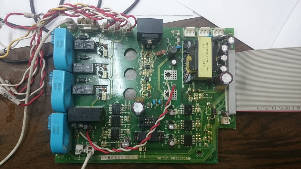

Здравствуйте, имеется частотный преобразователь Веспер Е2 8300 025Н 18.5квт
при запуске выдает ошибку CTER которая в инструкции говорит о ошибки в цепи измерения тока
(плата которая сфоткана отвечает за управление тока)
кто что подскажет?
А где провода что через датчики тока которые идут, синие "монокли" такие, может реально нагрузка "перекос фаз" в простонародье, косая, источник или приемник, надо определиться, прежде чем плату "копать".

Включали его без двигателя или с другим заведомо исправным мотором? При этом он должен быть верно отпараметрирован.
Всё зависит от того, как детектируется эта ошибка :dont_know: Возможно, когда не приходит сигнал тока одной из фаз, тогда если мотор исправен и не землит, проверять питание датчиков тока, работу их самих и дальше по цепи.
