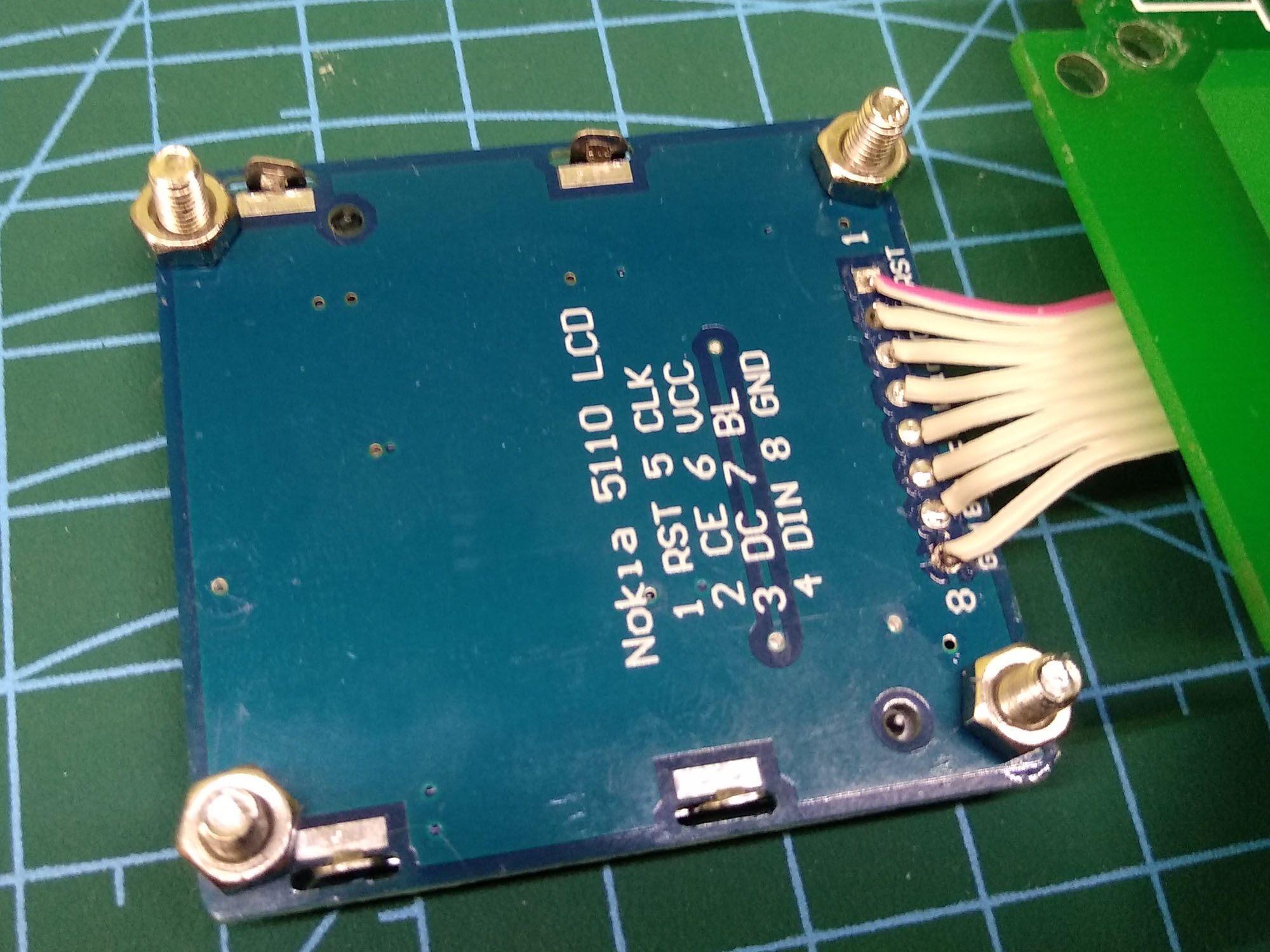

Перебрал дисплей. Действительно, и плата, и оборот "бутерброда" самого экрана, в том числе контактная резинка, были залиты разводами какой-то черноватой гадости. Изопропанол отлично справился, теперь картинка не отваливается и подергивания цифр тоже пропали.
Заодно разобрался с подсветкой - заменил диоды 0805 синие на 0603 желтые и убрал резистор 100 Ом между выходом МК и дисплеем, потому что в дисплее стоит еще 150 Ом перед букетом параллельно включенных светодиодов. Подсветка стала ярче.

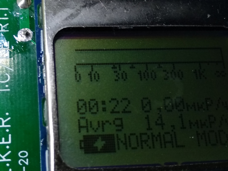

Зато остался новый глитч, который появился после переключения типа дисплея. Это, конечно, мелочь, и совершенно не мешает, но внутренний перфекционист негодует :))
У шкалы, где графически отображается уровень фона, нет левой границы. До переключения она точно была. Это не сдвиг картинки целиком (риска шкалы с цифрой 0 присутствует в нужном месте), это просто не дорисована рамка.

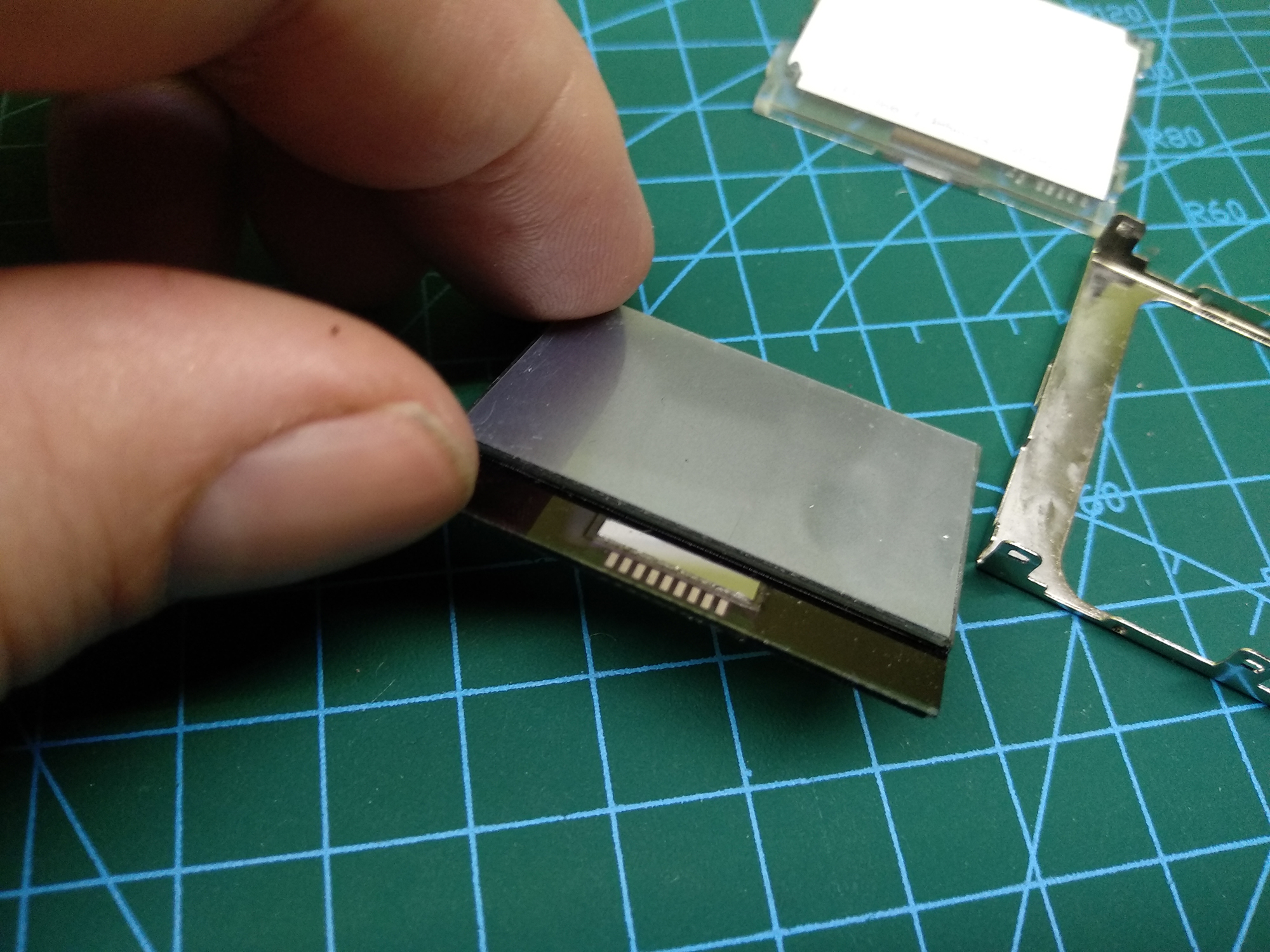

Жаль, вы не приложили подробных фото в разборе этого "бутерброда". Очень интересно посмотреть на само стекло с обратной стороны и ту фигню через которую сигнал передаётся с платы. Нашёл эти дисплеи в "облегчённом" варианте (только стекло и металлическая рамка, без шилда). Заказал с Али, едут. По поводу недорисованной шкалы, поверьте, программно она прорисована полностью. Но почему-то некоторые дисплеи упорно игнорируют данные, отсылаемые в 0-й столбец. О проблеме известно очень давно, не вы первый обращаетесь по этому поводу. Попытки решить были, но безрезультатно. Проблема в том, что у меня не было под рукой дисплея с данной фичей.

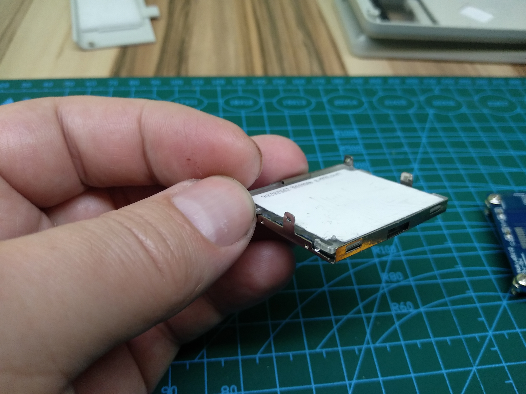

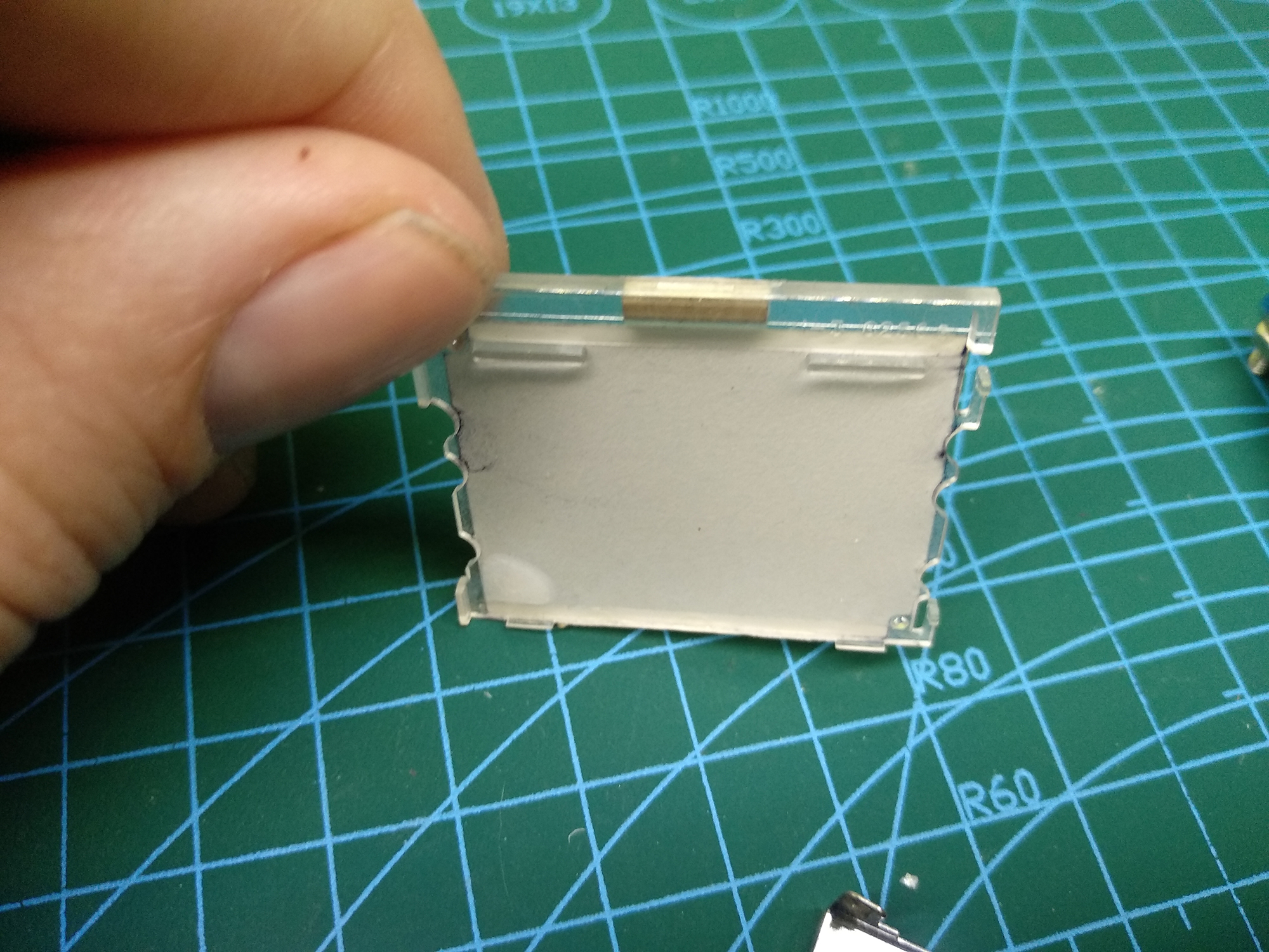

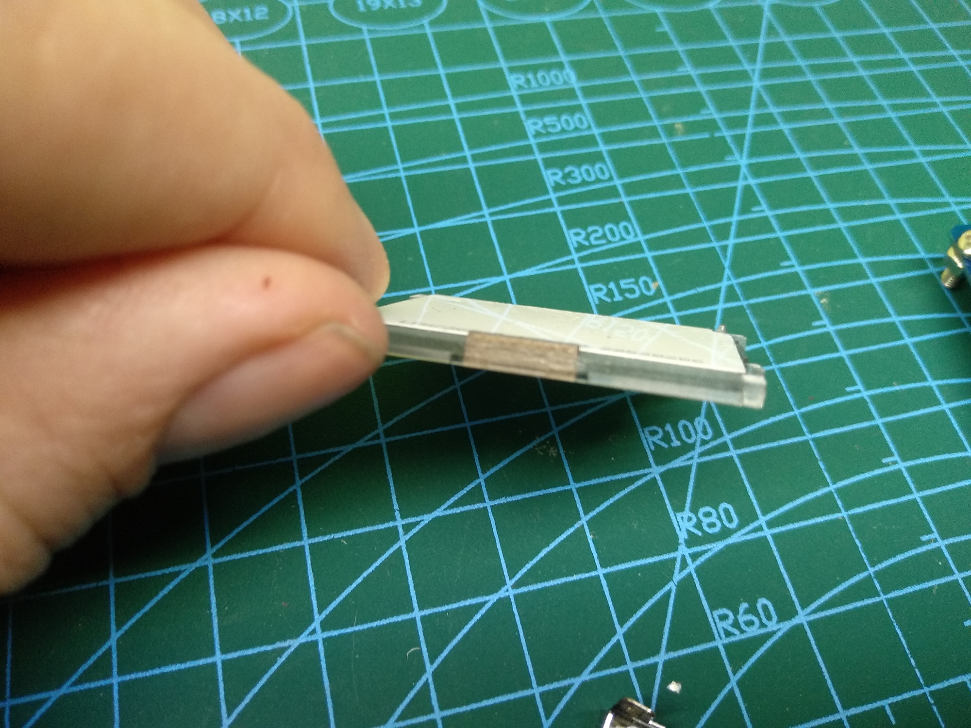

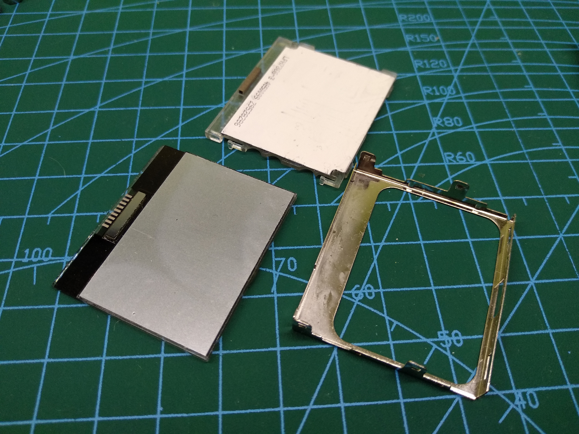

Не вижу, отчего бы одному благородному дону не удовлетворить любопытство другого :))) Мне не лень)
Это его общий вид:
Ну а вот бутерброд с начинкой:
СпойлерСняли с платы:
Общий вид:
Рамка, пластиковая прокладка-световод с токопроводной резинкой и стеклянный бутерброд экрана:
Прокладка-световод с резинкой:
Экран - сзади:
и спереди:
Ракурсы, возможно, не очень, но у меня освещение стола не позволяет снимать вертикально вниз - идут блики.
Сам контроллер это видимо узкая прямоугольная бляшка возле контактной группы на третьем и на предпоследнем фото.
Если эти фото нужны в исходниках (4000х3000) - могу перебросить куда скажете.

Спасибо. То что меня интересует не в фокусе (фигня с помощью которой передаётся сигнал с платы на стекло и контакты на стекле).

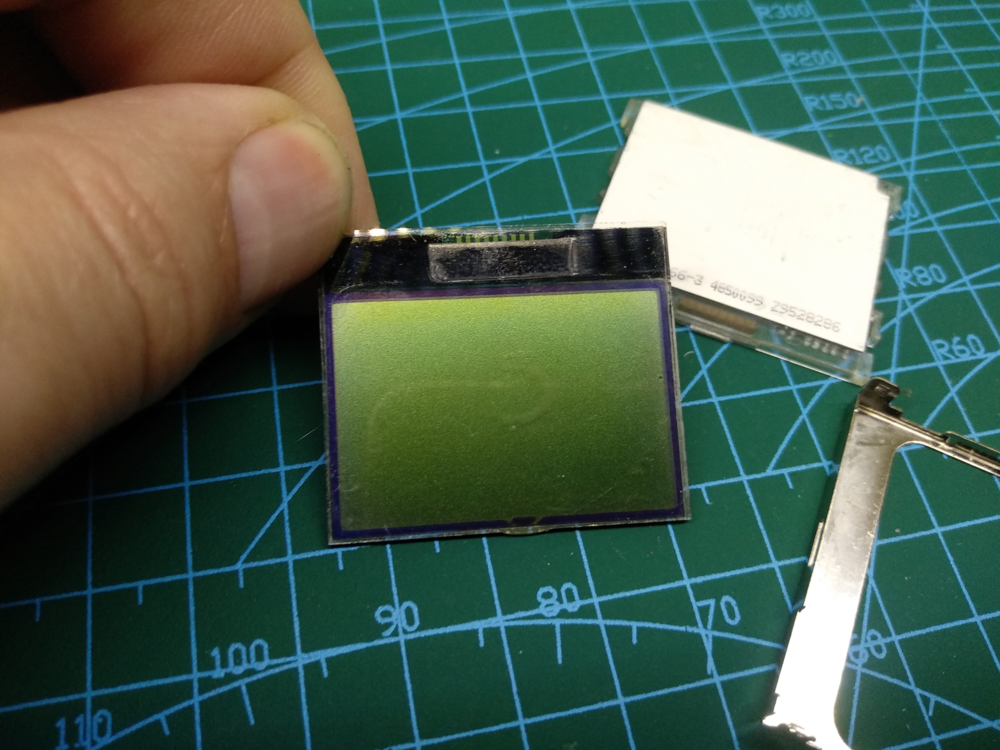

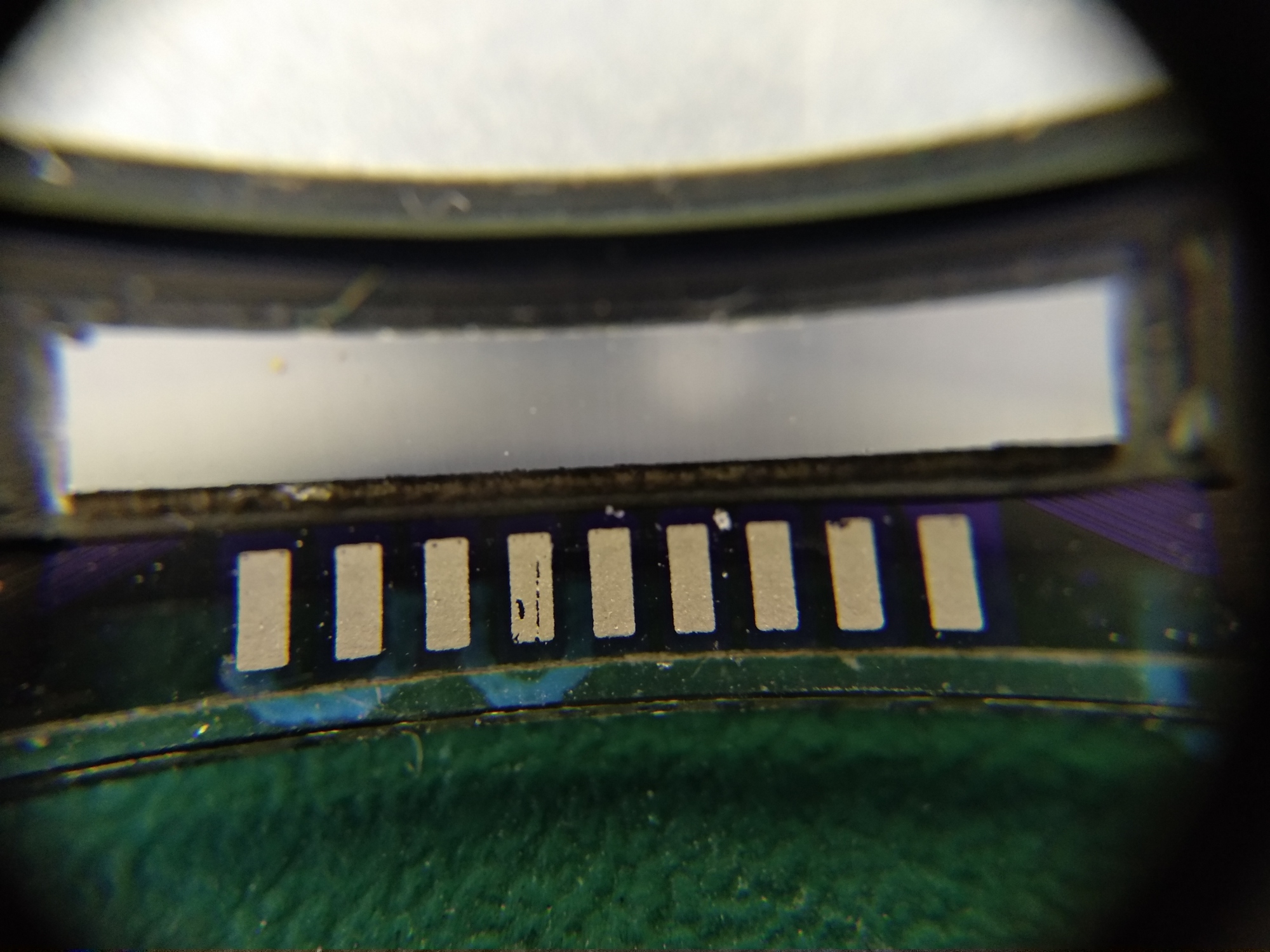

Вот. Вспомнил про когда-то купленную китайскую фигню для макросъемки.
СпойлерИзображение Изображение Изображение Изображение Изображение
Контроллер LPH7366-3. Интересно, что никто в сети не пишет про глюки контроллера...

О, спасибо, снимки супер. Похоже, что стекло с металлизацией как у оригинальных дисплеев от Нокия. У китайских площадки были прозрачные из оксида олова. Если можно, пожалуйста, сбросьте оригиналы на elcat(a)meta.ua.

О, спасибо, снимки супер. Похоже, что стекло с металлизацией как у оригинальных дисплеев от Нокия. У китайских площадки были прозрачные из оксида олова. Если можно, пожалуйста, сбросьте оригиналы на @@@.
Отправил.
Да, контакты плотные. И металлизация самого поля дисплея достаточно плотная, хотя и полупрозрачная. Покупался он, кстати, локально, в местном радиомагазине (только тут сейчас белая подсветка, а я брал синюю - другой не было), и производитель, конечно, тоже китайский.

Выдержка 4 часа, режим Normal, значение Avrg, мкР/ч:
СБМ-20 -> 13,0
СИ-1Г -> 9,38

Откуда взялись два знака после запятой? Значения Avrg для СБМ20 и СИ-1Г не должны отличаться более чем на 20% и уже примерно через час накопления не должны зависеть от времени. Меня больше интересуют значения накопленной дозы из меню "Статистика". Но их необходимо снимать через строго одинаковые промежутки времени, так как эта величина зависит от времени. Желательно положить рядом оба дозиметра, на СБМ20 и СИ-1Г, одновременно на обоих произвести сброс статистики и оставить включенными на несколько часов. Затем одновременно с обоих считать значения дозы. Эти значения должны быть максимально близкими к произведению величин Avrg на количество часов с момента сброса.

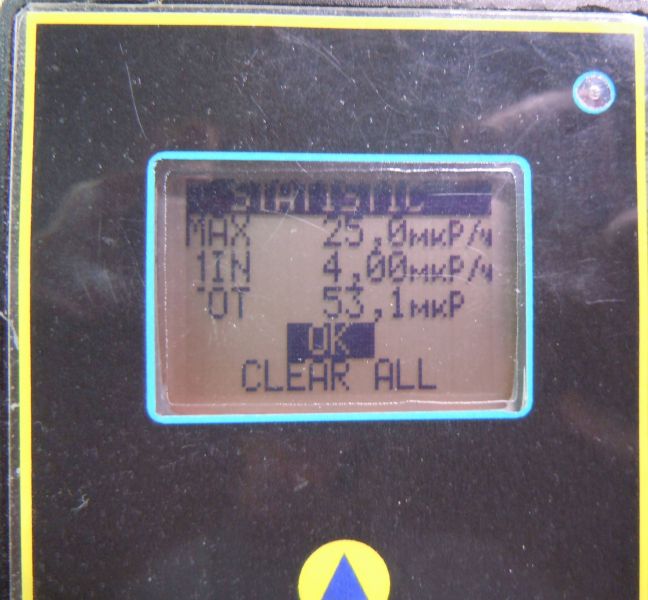

Статистика для СБМ-20
и для СИ-1Г
Когда значение Avrg меньше 10, появляются сотые.

Странно, что такая большая разница в показаниях. Почти 30% как-то слишком многовато. Или какой-то из датчиков хорошо привирает, или одно из двух.

Видимо так оно и есть. Оба датчика имеют почтенный возраст, СИ-1Г 1966 года выпуска, а СТС-5 - 1971 года.
Меня устраивает вполне.
