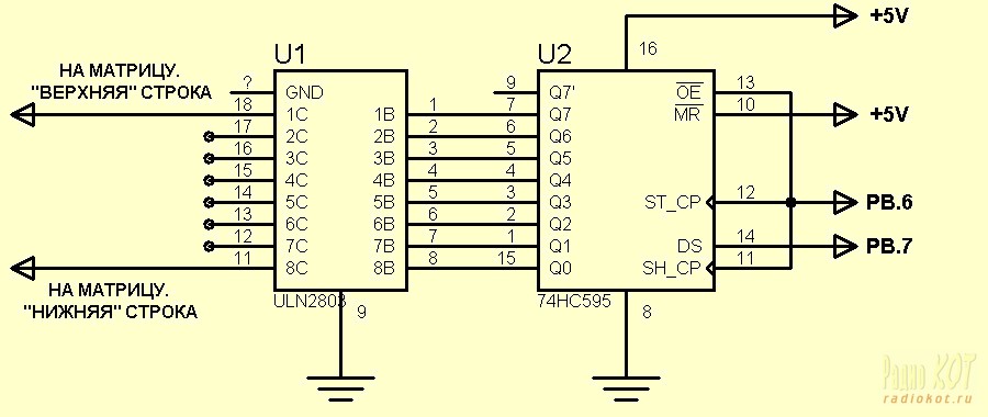

здраствуите форумчяне решил собрать себе даные чясь и в процесе рисования печятнои плать возникло пару вопросов:
1.посколику не нашол tpic6b595 решил его заменить на связку из 74hc595 и uln2803 и тут у меня возникла непонятка к какои из двух микросхем подключяти кнопки и имено к каким выводам?
2.по схеме возле одного вывода микросхем uln 2803 стоит вопросителиныи знак ,надо ли его куда полключять?
Будет исполизован индикатор с ОА в строке.
К ULN, одна кнопка к нижней строке, вторая - к верхней, хотя в исходнике можно легко изменить к какой строке подключать. В принципе, TPIC - это та же связка 595 + n-ключи.
10ю ногу у 2803 никуда не нужно подключать, она нужна только с реле.
С ОА с такой связкой матрицы обязательно на 90' повернуты должны быть.

martin76 я правильно понял што надо повернуть посколику даная связка может исполизоватся только с матрицами с ОК?

Да, правильно, поворот на 90' делает из ОА ОК :) . Если вместо ULN2803 использовать TD62783 с доработкой программы, то тогда не потребуется поворачивать. НО она более редкая и дороже, чем 2803 в 2-4 раза .

спасибо Martin76 за ответь все понятно.чють не развел под матрицы с ОА.
