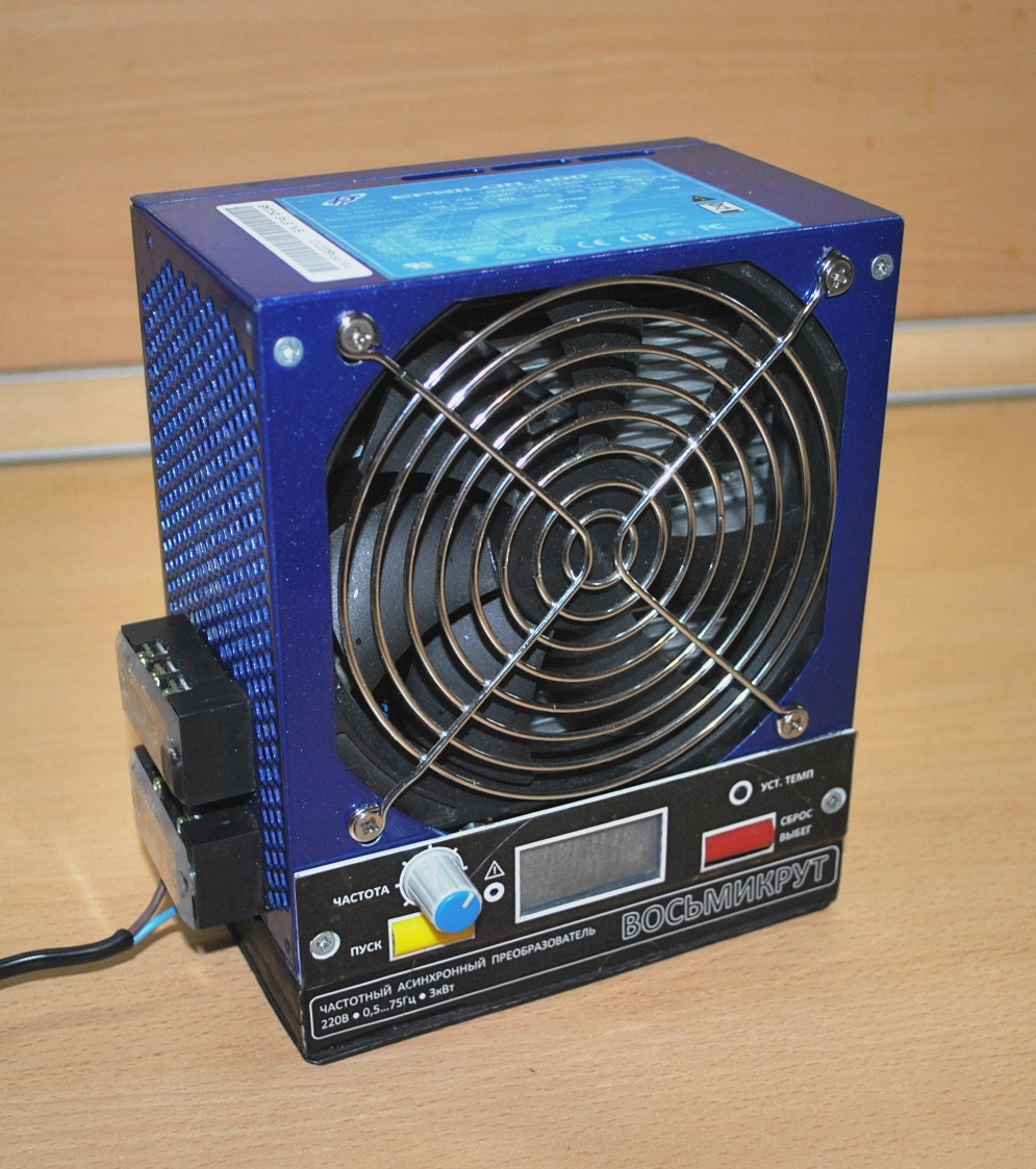

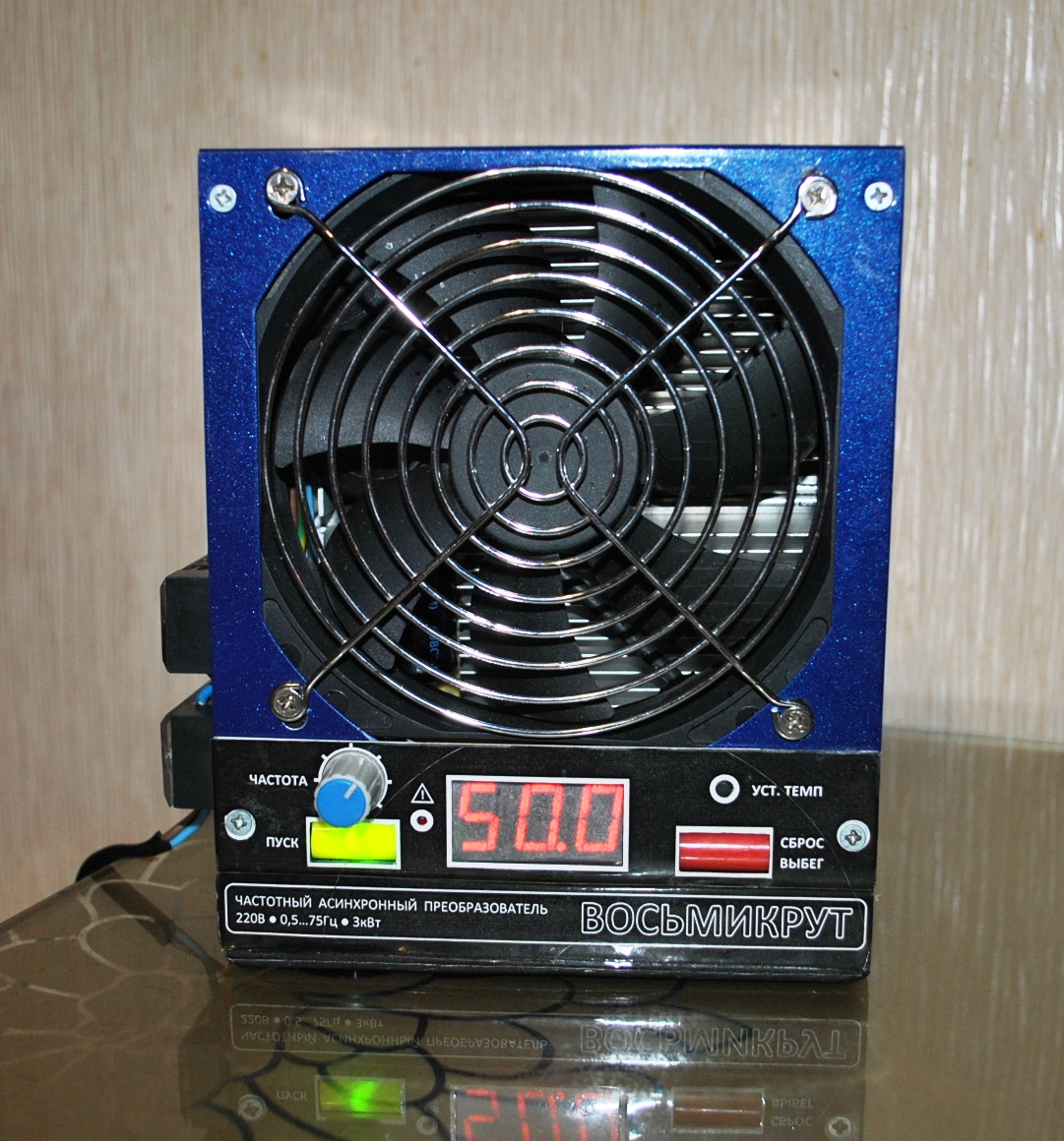

Остались ключи от партии FGA, думал-думал, куда б их пристроить... Ничего лучше не придумал, как построить еще один привод :)
Заодно сбылась мечта дурацкая - упаковал его в корпус питальника АТХ вместе с радиаторами. В итоге всё, что греется - внутри, обдувается 12мм кулером, контроллер в небольшом прохладном "пристрое". В этот раз без КРЕНок, преобразователь 24В->5В на старой доброй MC34063, при таком раскладе пара с лишним ватт в тепло не улетает, потребление 140мА, микропитальник на TNY176 и трансе Е16, висит на основных банках. Пришлось сильно "уменьшаться" в размерах - потратился на пару эпкосов 680/450V 3546, заказчик не возражал :) В общем, вроде компактно получилось для 3кВт двига.

Так делитесь печатью, больше фото, Хозяин ветки не заморачиваеться.
Красиво, чего сказать, а-ля "Бармалейник".
