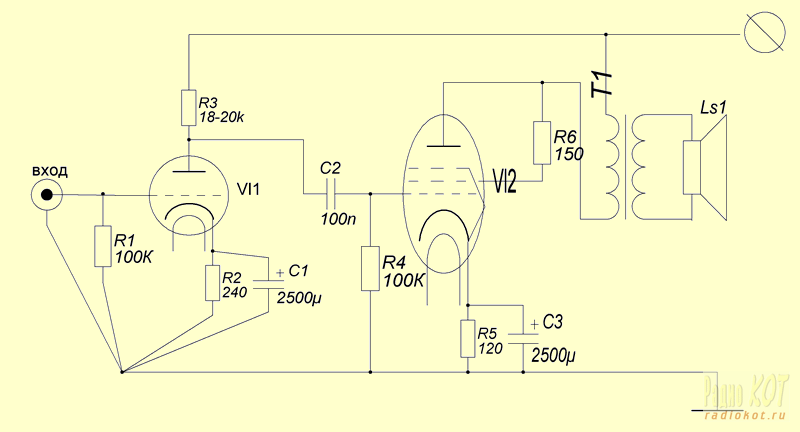

Aleksey0711 писал(а):
в чем может быть дело?
В том, что ты проявил своеволие и установил компонент, который там не должен быть. Там должен быть постоянный резистор сопротивлением либо 18, либо 20 килоом. И рассеиваемой мощностью не менее 0.5 Вт...
Там должен быть резистор 180кОм, у 6н2п максимальный анодный ток 2мА :kill:
И вся схема должна быть нормальная!!!

Не, ну я просто читаю схему. То, что она... кхм... не фонтан - это другая история. Впрочем, содержание схемы также допускает вольности, ибо обозначение 18-20 не является стандартом и может интерпретироваться как душе угодно. Ну, это и произошло :)
Вывод? Он печален. Но озвучивать не буду, ибо банально :dont_know:

Ай слюшь, так сложна гаваришь да. Схема ГОВНО! Ясно и понятно. А потенциометр в анодной цепи - это от нежелания ТСа разбираться и понимать как этахреньващеработает. :roll:

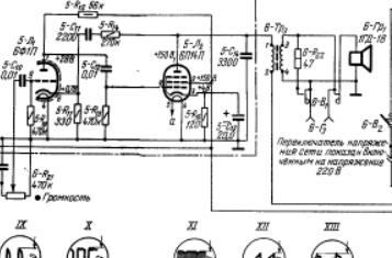

Беру не парясь схему телевизора 3го класса и вуаля.
Изображение Что в ней сложного? :)))
Ну если покачественнее надо то можно посложнее выбор огромен. Но я не зря сказал - лучше всего собрать схему от которой взят ТВЗ, наврядли ТС его сам намотал.

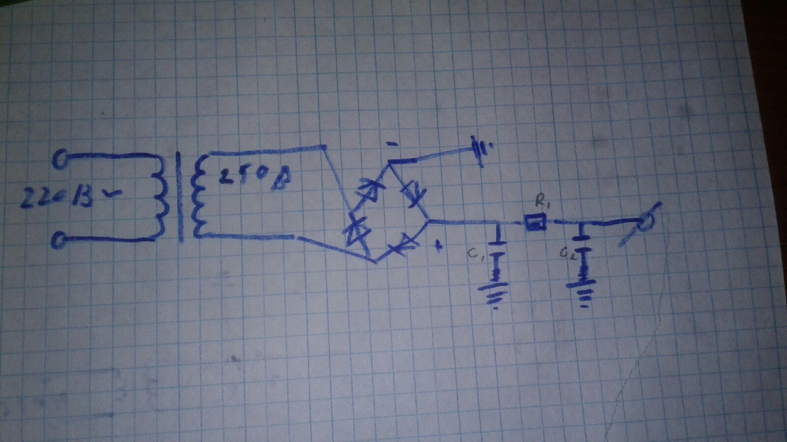

вот разбирал радиолу и там, как я понял, блок питания выглядел вот так, такое может быть или я что-то упустил ?

Упустил! Погугли на запрос мостовой выпрямитель и разберись как оно работает. Это не очень сложно, иначе получишь БАХ! Из диодов и трансформатора выйдет весь закачанный на заводе дым и они перестанут работать.
