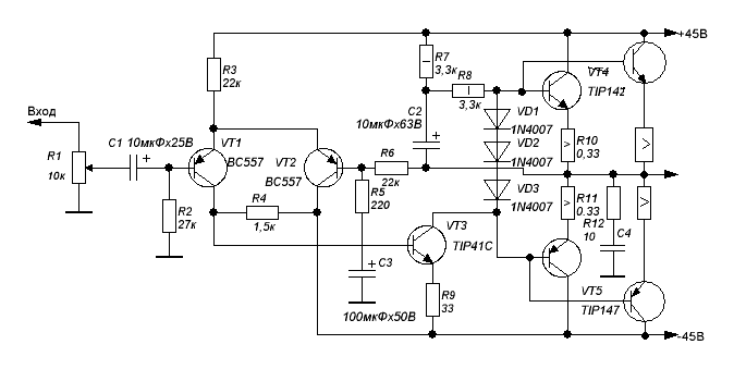

Для себя я бы, конечно, вынес транс, мост и фильтр подальше от платы, но прелесть этого варианта в компактности, усилитель в БП ATX получается почти карманным и очень лёгким, дискотечникам это нравится. Дополнительные конденсаторы ставлю над трансформатором(составляю батарею 2х3х3300 или 4700, как раз под них там место). Хотя и так (плата вплотную к трансу) наводок не слышно, лишней чувствительностью усь не страдает , вот и не ловит лишнее :)

Заказчики проверяли, дал им на всякий случай запасной модуль, но усь отыграл на саб 2 вечеринки и не грелся совсем. Так двойное продувное охлаждение своё дело делает)
Сам перед продажей испытываю по 5-6 часов в сильном клипе (перегруз 20-30 процентов) на резистор 4 Ома в воде. Рассказывал здесь, как однажды на прогоне коротнуло катушку динамика старого ГДН и данный усь минут 10 терпел нагрузку 0,5-0,7 Ом. Заметил не сразу, так как дин был закидан кучей подушек и одеял. Усь не выгорел, хотя радиатор раскалился как утюг.
Полагаю, стОит испытать КН на 2-Омную нагрузку, запараллелив оконечники. Никто не возражает? :)

Самому не терпится превратить КН-100(125) в КН-200(250), просто начался сезон моих трудов в качестве оператора и режиссёра, времени на паяние и многое другое нет совсем. Правда :) И реальной двухомной мощной колонки пока нет, как и второй мощной 4-Омной, а испытания на кипятильник ведь нам не так интересны? :)
Есть у меня коцертные штатовские 250-Ваттные колонки (настоящих 250W), но и они 8-омные. А параллелить S-90 - всё равно они вдвоём 200 Вт не выдержат. Да и звучание у них...

Проверил на нагрузку 2 Ома наконец-то. Динамики ТАЗовские вуферные, их пришлось закопать в одеяла и подушки, а питание отмотать до +/-27V, чтоб точно не прожечь оконечники BDW83C-84C, отдельный транс 170 Ватт на каждое плечо, мост 25 Ампер с радиатором, конденсаторы по 20.000, мощность на синусе 1 кГц без заметных искажений 200 Вт, с небольшим ограничением 230 Вт, обдув радиатора средний, работа 2 часа стабильная. За это время динамики отлично прожарили подушки. Вот вам и китайский "киловатт" :)
Всем, кто ещё будет повторять усь. На его даже 100 Вт забудьте про любые оконечники в TO-220, про КТ тем более. TIP142T-147T держат максимум 70 Вт, и то вылетают, если чуть что не так -площадь пластины мелкая и кристалл, видимо, тоже.

Всё Доброго времени Суток, у меня Возник вопрос, а точнее сказать проблема, собрал Усь, включил, взбодрил, нагрузил, на вход дал, Усь начал Петь, но тут бЯда, 20% громкость, всё кул, сосед Пляшет, все счасливы, а где та на 30% громкости Выходники Открыли свою душу блоку Сквозному току, и динамик сказал буууууууу, при етом Трансформатор Аш подпрыгнул.
Оказалось кто Пробило Переход Э-К, ну с фразой, С кем не бывает, сменил выходники, сосед возрадовался, и снова таже Лафа, Грешил на Сопротивлюхи по 0.33 Ома, Заменил на 0.47, появились искажения, и снова вылетели Транзисторы, причом не от прегруза и не от перегрева (нагружал 8омами). В чом подвох, :dont_know:
Должно же быть разомное объяснение данному фЭномЭну. Оч прошу памоч, заранеее спасибо

Попробуйте чуть снизить напряжение питания. До 35-40 вольт.

я 40 и даю, Такое ощущение что не выдерживает Обратного тока Диод в Э-К транзистора, прост блок питания там очень суровый

Сложно сказать. Может быть перегрев - радиатор щупали? Вон, hd1000 выше сказал, что для этого усилка ВК в 220-м корпусе вообще фигня. Я просто не гонял его при таким питании - у меня вольт 30 было, примерно.

Радиатор у меня стендовый, с датчиками температуры, Блок питания 2.2квата, Вот щас зашунтил Э-К еще диодами, пробую +-30вольт давать, от дохлого блока, по напругам всё по ГОСТу, нагружу 16 омами для начала, отпишусь как всё прошло

Да нет, нагрузку можно оставить 4 Ома - это нормально.

Запитал +-30 вольт, 4 ома нагруз, вместо 3 диодов поставил 2 Э-К Шунты оставил, вроде работает стабильно, пасморим чо дальше буит, я ток не понимаю чо он +- 40 вольт не берет, не могут же транзисторы столь нисковольтными быть, и кстате пробовал на выход 825/827 ставить, ваще не запел,

Это, кстати, странно - я ставил 825/827 - работало точно так же.
