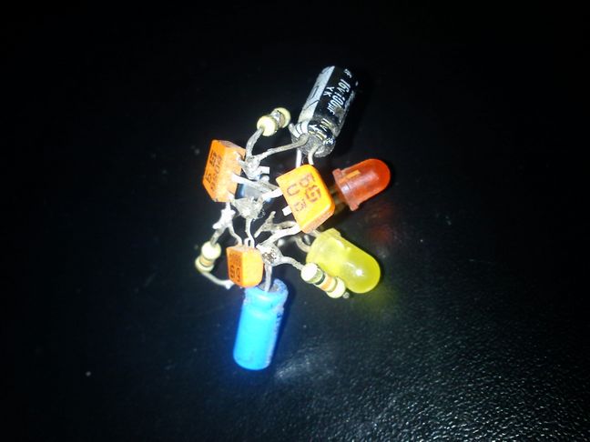

Хех! Я ещё в школе такой паял на три светодиода Изображение
Правда сейчас он частично распаян - зелёного светодиода не хватает. Как же давно это было.... а уцелел....

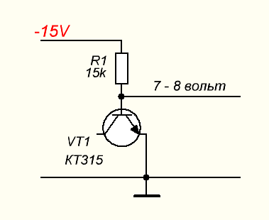

Привет. Промотал 7 страниц, а так и не увидел ответа на вопрос с первой страницы.
"И с чего к базе VT2 отрицательное напряжение? От плюса же ток бежит! Откуда там отрицательное напряжение?

Всё правильно написано. В статье приводится пример мультивибратора на p-n-p транзисторах. По схеме земля это плюс. Если смотреть осциллограммы относительно плюса, то и будет всё отрицательное.

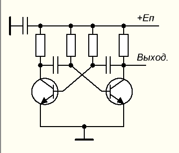

Возник такой вопрос ,после того как искал схему и нашёл эту. Вопрос такой. Почему перед диодами нет резисторов ,почему в такой схеме они не сгорят от данного напряжения? Извините ,если глупые вопросы,пока только начитываюсь .Спасибо
Как нет?
А R1 и R4 что?
А во вторых.
Откуда такие странные транзисторы на схеме?
Транзисторы там должны стоять маломощные типа КТ315, КТ3102 или какой то импорт, например ВС547

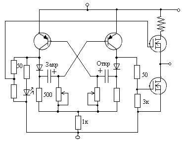

Собрал мультивибратор по "типичной" схеме. Для 12 (15) вольт для недопущения повышения напряжения выше 5 Вольт на базе-эмитер включил дополнительно резистор к источнику питания. Еще поставил диоды в цепь коллектора, чтобы в нагрузку не выдавать спад напряжения по конденсатору. Делителем служит этот резистор и резисторы в цепи коллектора. 1 к 2. 15/3=5 Вольт.
Да.
Вот она.
Теперь рисуйте свою.
А это полнейшая ерунда.
В классическом мультивибраторе при ЛЮБОМ напряжении питания, напряжение между базой и эмиттером НЕ МОЖЕТ превысить величины порядка 0,6 -0,7 вольта.

Итого несложных интегралов вычислений Uбэ=9,4-12=-11,6 Вольт. Потенциал базы =потенциал эмитера +(-11,6 Вольт)=0-11,6 Вольт = -11.6 Вольт. И ничего подозрительного в этом нет.
Ничего подозрительного нет.
Допустимое обратное напряжение база-эмиттер это не то напряжение, что может вывести транзистор из строя. Это напряжение вблизи ОБРАТИМОГО ПРОБОЯ, такого же, что и в стабилитроне. У маломощных транзисторов оно порядка 6 - 8 вольт.
Входная ВАХ транзистора такая же, что и у стабилитрона.
Т.е. прямое напряжение б-э ФИЗИЧЕСКИ не может превышать 0,7 вольт.
Обратное напряжение б-э ФИЗИЧЕСКИ не может превышать 6 - 8 вольт.
Допустимое напряжение указываемое в справочниках, это напряжение где то на 30% ниже напряжения ОБРАТИМОГО пробоя.
Это свойство транзисторов используют, когда требуется микромощный стаьилитрон.
Соберите такую схему и убедитесь, что у Вас получился обычный стабилизатор напряжения на примерно 7 вольт.
А это практическая реализация всего этого.
Поэтому ориентироваться на допустиме напряжение б-э в схеме мультвибратора нет смысла, т.к оно не повлияет на работу схемы.
Кстати, если использовать выводы коллектор - эмиттер, то получите динистор, т.к. при напряжении Uк-э больше допустимого, в транзисторе произойдет лавинный пробой.
А вот практическая реализация этого свойства транзистора в схеме тиристорного регулятора мощности.
Поэтому не нужно считать, что написанные в справочнике допустимые напряжения, это те, что выводят его из строя.
Напряжения, что выводят транзистор из строя, это совсем другое, поэтому то, что Вы тут написали про 5 вольт, это совсем не важно в данном случае.
