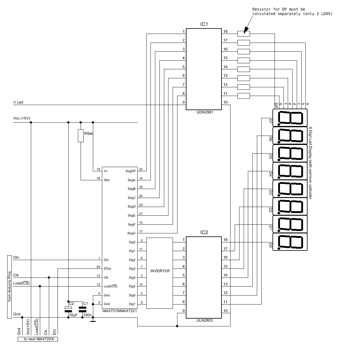

Китайцы пишут что питание 5 вольт .Вот такие выписал https://aliexpress.ru/item/100500164960 ... w_wcB,если не потянут буду делать драйверы на микросхемах и увеличу напругу

2.3 дюйма с общим катодом там только красные. Для часов как-то не очень. А про 5 вольт
упоминаний не нашел.

Посмотрю если что поставлю драйверы 2003
Добавлено after 6 minutes 45 seconds:
вот эти датчики похоже они https://aliexpress.ru/item/32849462236. ... 2e0ehkEJcy
Добавлено after 10 minutes 54 seconds:
Ещё вопрос запита датчика температуры идёт с d1 ,а то датчика сменил и ни один не показывает ds18b20 и как смд 8 ми ножка и как транзистор,раньше я их программировал на режимы,но это может в режиме термостата чего-то не помню точно
Добавлено after 40 minutes 42 seconds:
Вот если чего так буду делать Изображение
MAX72XX-HighLoads.jpg [138.45 KiB]
