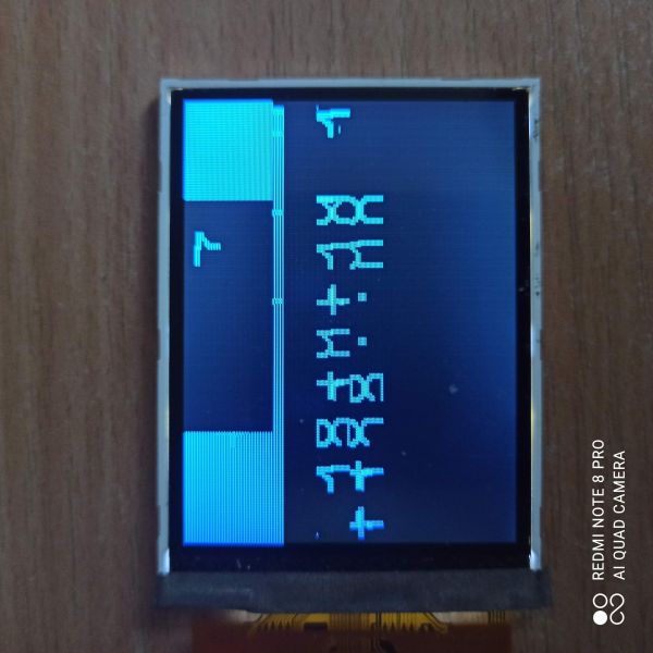

Почитал я даташит внимательно и вроде нашёл причину. Не все команды ещё просмотрел, но изменения внёс, по идее должно как-то заработать. И я был не прав по поводу зависимости от испольуемой половины шины, там одинаково всё. Можно пробовать.

#define LCD_RD GPIO_Pin_5
#define LCD_RST GPIO_Pin_6
#define LCD_WR GPIO_Pin_7
#define LCD_RS GPIO_Pin_8
#define LCD_CS GPIO_Pin_9
A0 D10
A7 D17
правильно я понимаю?
или D0-D7?
Добавлено after 3 hours 47 minutes 41 second:
подключал так
A0 - D0
A7 - D7
Комментарий к файлу: MCUFRIEND_kbv.cpp
В этом файле принудительно включал
#define SUPPORT_8347D //HX8347-D, HX8347-G, HX8347-I, HX8367-A +520 bytes, 0.27s
MCUFRIEND_kbv-2.9.8.rar [763.33 KiB]

К какой половине 16-разрядной шины данных подключать при 8-битном обмене определяется аппаратно сигналами IM. Посмотрите в даташите на экран. Как выберете, так и будет, на программу это не влияет. Так как картинка в принципе выводится, то нужно поиграться с ориентацией вывода - старший полубайт, записываемый в регистр 0х16 в самом конце инита. Варианты вывода описаны начиная со страницы 58. Визуально похоже на то, что нужно поменять местами Х и У. То есть записывать 0xE8 вместо 0хС8 и 0x28 вместо 0х08. А там дальше видно будет.

спаять, прошить я умею. но в программировании ноль. изменил как вы писали но стало хуже на экране мусор, и в углу такая же картинка, точнее часть ее, повернутая.

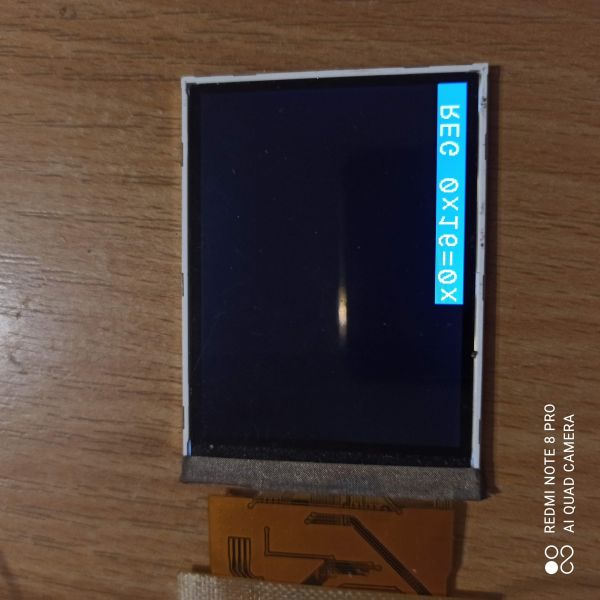

Темный лес для меня этот даташит. ничего не выходит.
здесь нужно менять:
if (orientation)
LCD_Set_Reg(0x16, 0xC8); -?
else
LCD_Set_Reg(0x16, 0x08); -?

Да здесь. Старшие 3 бита.

К сожелению ничего не выходит у меня.

Понять, как точно происходит вывод, можно в режиме пошаговой отладки, наблюдая поточечный вывод символа. В каком состоянии находятся сигналы IM1 и IM0 на шлейфе? Особенно IM0. Случайно шина экрана не в 16-битном режиме находится? Ибо глядя на первую фотку похоже на работу самого экрана по 16-битной шине. Как это видно: первая строчка должна быть " 3-D Printer ", где первый символ "3" находится на 5 позиции, то есть на первой четверти строки, а на фотке первый символ начинается на середине строки - в 2 раза дальше. При выводе по 8-битной шине каждая точка передаётся по 2 байта, что при физической 16-битной шине экрана выведет в 2 раза больше точек и сместит информацию дополнительно её искажая. В данном случае при выводе синего фона по 16-битной шине экрана при 8-битном обмене вместо одной точки по очереди будут выводится 2 точки - чёрного и синего цвета - 0х00 и 0х1F, что тоже видно на фотке. Но там ещё и с ориентацией вывода проблема.

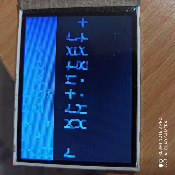

Дело в том что если подключать к линии d17-d10 я знаю где переключать на 8bil, а d7-d0 я не нашел. В коде что то менять нужно при подключении к d17-d10,,?

В коде менять ничего не нужно. Или пересобрать прошивку под версию 2 и подключить по 16 битам.

Подключил d17-d10 белый экран. А на Ардуино запустил по этим пинам.

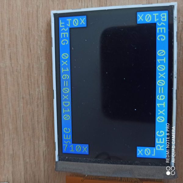

Что означает ЗАПУСТИЛ?
Переделал инит, взял за основу из выше приложенных исходников MCUFREND. Сделал тестовый вывод информационной строки с состоянием регистра 16, который изменяет в цикле значения битов, отвечающих за ориентацию и выводит его значение с интервалом в 1с. Нужно будет запомнить правильное значение регистра при нормальном выводе строки. И главное - всё-таки разобраться с реальным состоянием сигналов IM1 и IM0 и установить их для используемой половины 8-битной шины согласно даташиту или перейти на 16-битную шину и вторую версию железа. Если и в этот раз не заработает - смотреть на свои руки, я больше ничего заочно сделать не могу.
PS. Исправил тестовый цикл - там ошибка в выводе была.

Serj_K, с интервалом в 1с не отображается ничего.
Добавлено after 3 minutes 9 seconds:
Одна строчка без изменений.

О, вижу нормальный вывод текста. Значит шина работает правильно. Что изменилось по сравнению с прошлым разом? Цикл поправить нужно:
Код:
test1:
   for (uint8_t i = 0; i < 0x10; i++)
      LCD_Set_Reg(0x16, 0x08 + (i << 4));
      LCD_PutStrig_XY(0, 0, " REG 0x16=0x");
      CS_LCD_clr;
      LCD_DrawChar(HEX[i]);
      LCD_DrawChar('8');
      delay_ms(1000);
   goto test1;
Так вроде бы правильнее.

Запустился на d17-d10. А прошлый раз на этих пинах была тишина.
Добавлено after 2 minutes 10 seconds:
Reg 0x16 0xD10. Но текст внизу слева.
В общем для максимальной простоты и наглядности, пока экран работает:
Код:
test1:
   LCD_Set_Reg(0x16, 0b00001000);
   LCD_PutStrig_XY(0, 0, "MY=0, MX=0, MV=0");
   LCD_Set_Reg(0x16, 0b01001000);
   LCD_PutStrig_XY(0, 1, "MY=0, MX=1, MV=0");
   LCD_Set_Reg(0x16, 0b10001000);
   LCD_PutStrig_XY(0, 2, "MY=1, MX=0, MV=0");
   LCD_Set_Reg(0x16, 0b11001000);
   LCD_PutStrig_XY(0, 3, "MY=1, MX=1, MV=0");
   delay_ms(5000);
   LCD_Set_Reg(0x16, 0b00101000);
   LCD_PutStrig_XY(0, 0, "MY=0, MX=0, MV=1");
   LCD_Set_Reg(0x16, 0b01101000);
   LCD_PutStrig_XY(0, 1, "MY=0, MX=1, MV=1");
   LCD_Set_Reg(0x16, 0b10101000);
   LCD_PutStrig_XY(0, 2, "MY=1, MX=0, MV=1");
   LCD_Set_Reg(0x16, 0b11101000);
   LCD_PutStrig_XY(0, 3, "MY=1, MX=1, MV=1");
   delay_ms(5000);
   goto test1;
Теоретически вторая половина выведется с другой стороны экрана, типа в зеркалке. Если нет, то в любом случае 5 секунд на фотку будет
