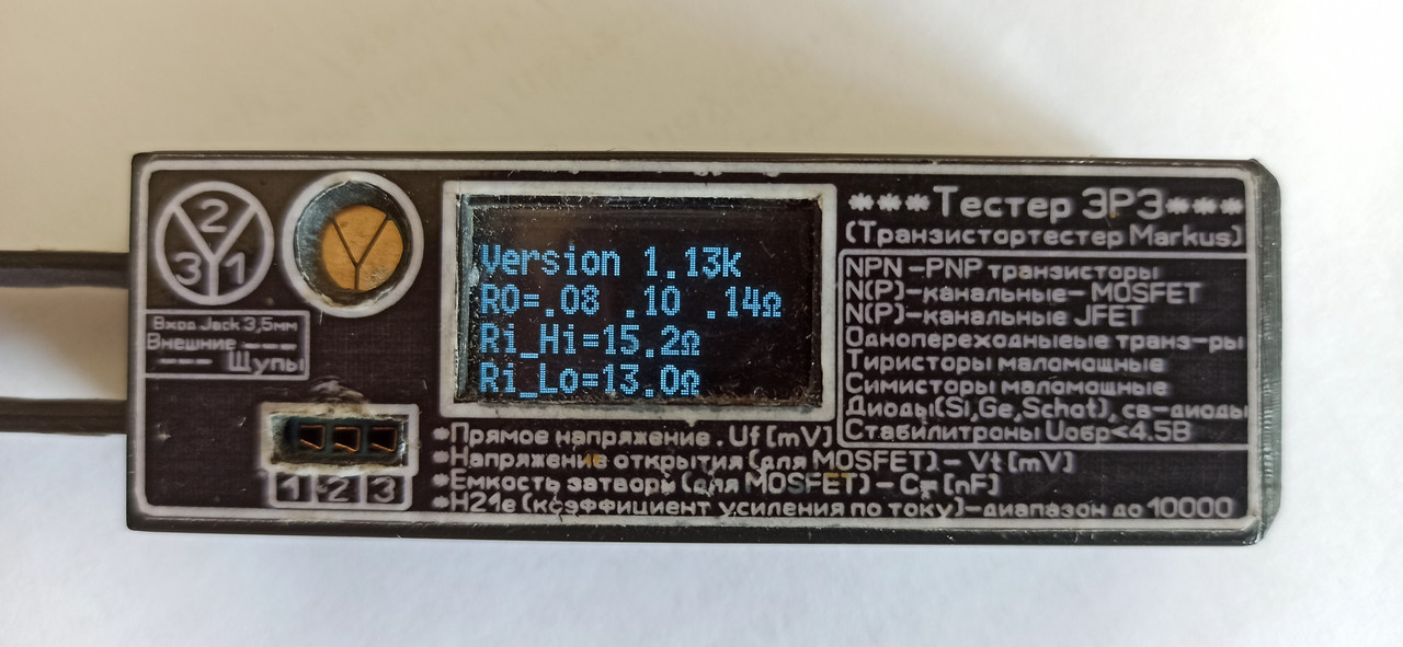

Я стормозил)))....она уже указана в тестере в информации

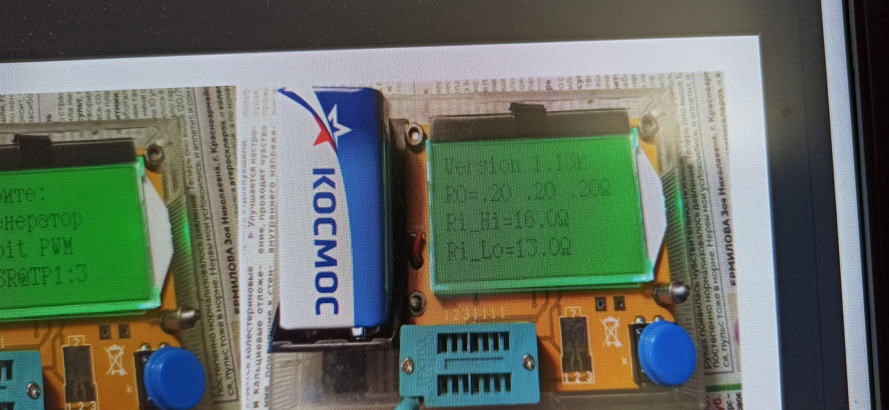

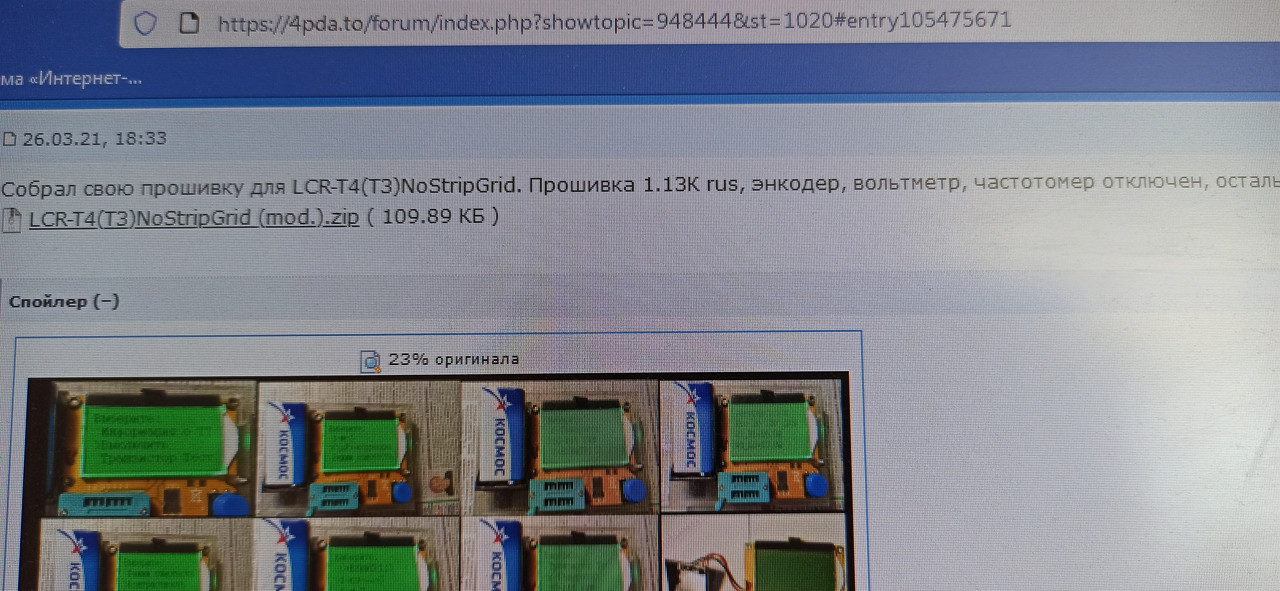

добрый день.наконецто приобрел программатор и решил прошить ею.не шьется.шью из статьи ..прошивается но там версия 1,12к
не имогли бы вы поискать 1.13 к рус или что посвежее может?а то с сайта 4 пда не качается ничего

Сайт автора давно переехал, но и обновлений давно нет - https://github.com/Mikrocontroller-net/transistortester
Я прошиваю старую, не уверен что это 1.13

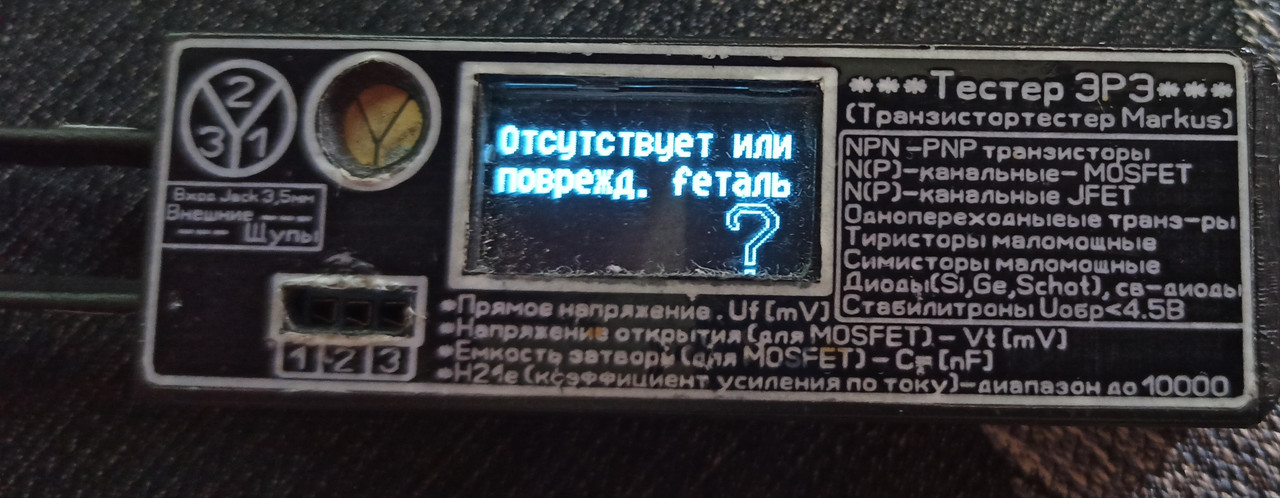

не прошивается эта тоже((( вернее все прошиваются но на экране тьма тьмущая)..прошивка должна же соответсвтовать и ОЛЕД дисплею я так понимаю.
только шьется оригинальная из статьи.
а какие фьзы вы ставите?

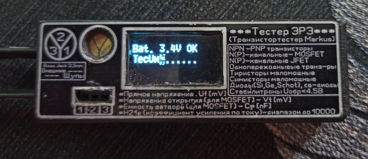

с позволения автора подправил схему,
теперь правильно собирается маркус 1.55
схему прошивку и конфиги прилагаю

chester17, а можно узнать, что подправили в схеме? И как собрать со своими параметрами прошивку? Как-то давно делал, да позабыл(
правильное подключение ssd1306
pd0-pd3
прошивка настраивается 3мя файлами
Makefile
config
config_328
качаете кухню маркуса 1.55, туда кладёте эти три файла
и собираете в WinAVR

chester17, а можно же в исходниках изменить пины дисплея? И в чем отличие 1.55 от 1.13?
1.13 уже 5 лет, маркус всё это время развивал и дополнял проект - свежайшая 1.55
… как раз из-за неточности в схеме я и не мог правильно настроить пины в прошивке, теперь всё корректно

chester17, то есть, вы не саму схему меняли, а пины в исходниках? Я помню, что когда собирал 1.13 прошивку, то многое не влезло в конфиги. Поэтому я многие функции исключил. Даже пробовал организацию пунктов меню изменить.
схема с ошибками и не соответствует реальной плате
я их исправил
