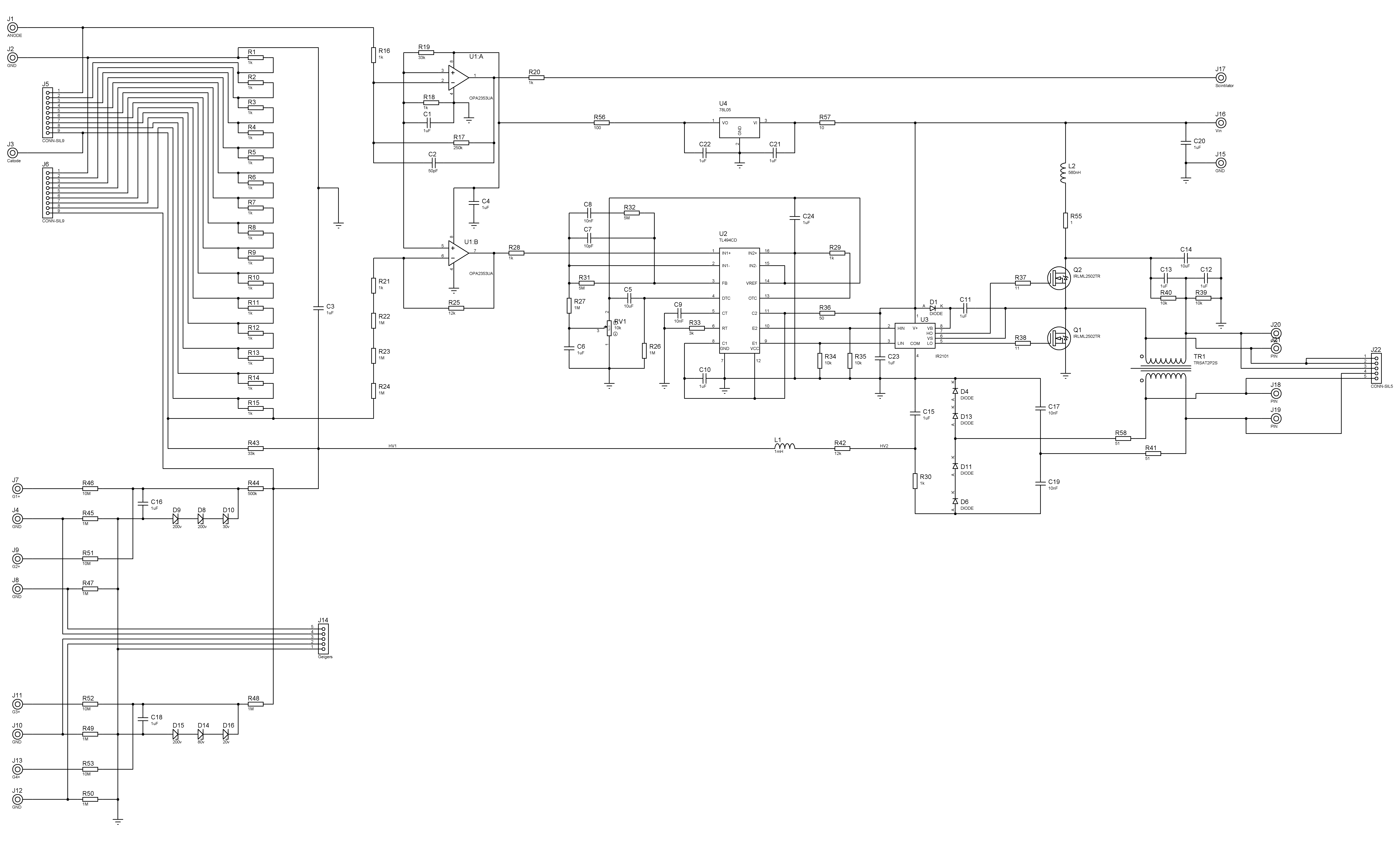

Собрал схему высоковольтного питания, но она выдает только 200 вольт. Где может быть ошибка?
 Заголовок сообщения: Re: Домашнее консерви...Тьфу, домашняя гамма-спектроскопия и
СообщениеДобавлено: Чт окт 13, 2016 13:48:54
Рейтинг сообщений: 58
Зарегистрирован: Пт окт 31, 2008 09:38:55
Сообщений: 1957
Откуда: Одесса
ХОгогогого...где ошибка...
да милион ошибок может біть от непропая до бракованіх компонент.
Но для начала в студию осцилограмму на затворе и стоке силового полевика
осцилограмму на віходе транса напряжения и тока(та же осцилограмма но последовательно диодам резюк вешается на килоом и с него снимаем осцилограмму)
дальше - напряжения 1 2 3 15 и 16 віводов TL494.
Какие диоды и какие транзисторы применили? какой операционник и какой транс?!
у меня для вас плохие новости - эта схема обладает жутко низким КПД.
Я уже разработал и проверил на прототипе схему которая в рабочем режиме по 12 вольтам кушает всего 18 милиампер! напруга 620 вольт. кпд 80%
Трансформаторы кстати очень хорошо подходят из платы питания принтеров - те которые каротрон питают - в любой принтерной мастерской этих плат море - там силовые микрухи горят а трансы эти неубиваемые. там же и диоды высоковольтные и скоростные.
В общем если интересует - могу выложить свои наработки по теме! 4 диода вместо 5 последовательно(почти мост) и никаких фетов и драйверов. главное - TVS на 30-40 вольт и трансформатор из питания каротрона - у него первичка с отводом от середины и выходное 800 вольт что легко поднимается до 1600. и нагрузку держит хорошо...до 2 ватт грузил - просадки особой нет.

Ну вот по такой схеме я делал первый прототип.
транс нужен с каротрона принтера любого.
https://www.dropbox.com/s/o2z2pcw1tjp84yz/divider2.gif?dl=0
если нужна плата то отдаю весь проект в протеусе.
https://www.dropbox.com/sh/8cmjmmi20cl2 ... J37ya?dl=0
тут под номерками будут релдизы появляться - уже есть идея проработанная на макетке - обойтись без драйвера и фетов! В самой ЕД 494 поламперные 50 вольтовые ключи! их вполне достаточно! Главное снаберные стабилитроны на 30-40 вольт паралельно им припаять и землю грамотно развести и все будет супер. следующую плату буду делать такой. там же будет и схема на атмеге для простого анализа данных + вывод на графический жки.
Комментарий к файлу: схема
divider2.gif [251.7 KiB]

Заработал! Перемотал "трансформатор" более аккуратно - виток к витку с изоляцией слоёв и всё заработало. Заработало даже без сердечника.
СообщениеДобавлено: Вт окт 25, 2016 21:06:52
Сообщений: 1957
Откуда: Одесса
самый крутой транс - готовый - из принтера - там он питает каротроны - принтер лазерный!
я добился потребления 40 миллиампер по 12 вольтам при генерации 800 вольт для белителя лампы 12 ступеней по 250 килоом
