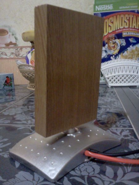

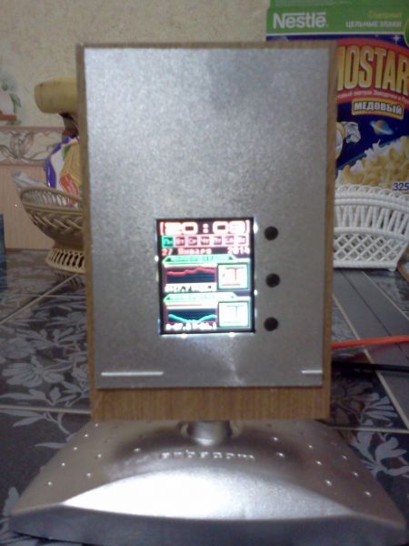

 Заголовок сообщения: Re: Логирующий настенный термометр
СообщениеДобавлено: Пн янв 27, 2014 20:30:43
Зарегистрирован: Вт мар 12, 2013 18:28:34
Сообщений: 97
Откуда: Тула
Вот такая конструкция получилась. Извините за качество фоток :( .
С уважением.
