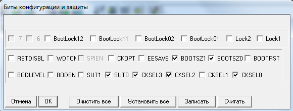

Вот так должны фьюзы стоять?

Выставил вот так фьюзы(Скрин во вложении). Залочил третий микроконтроллер.

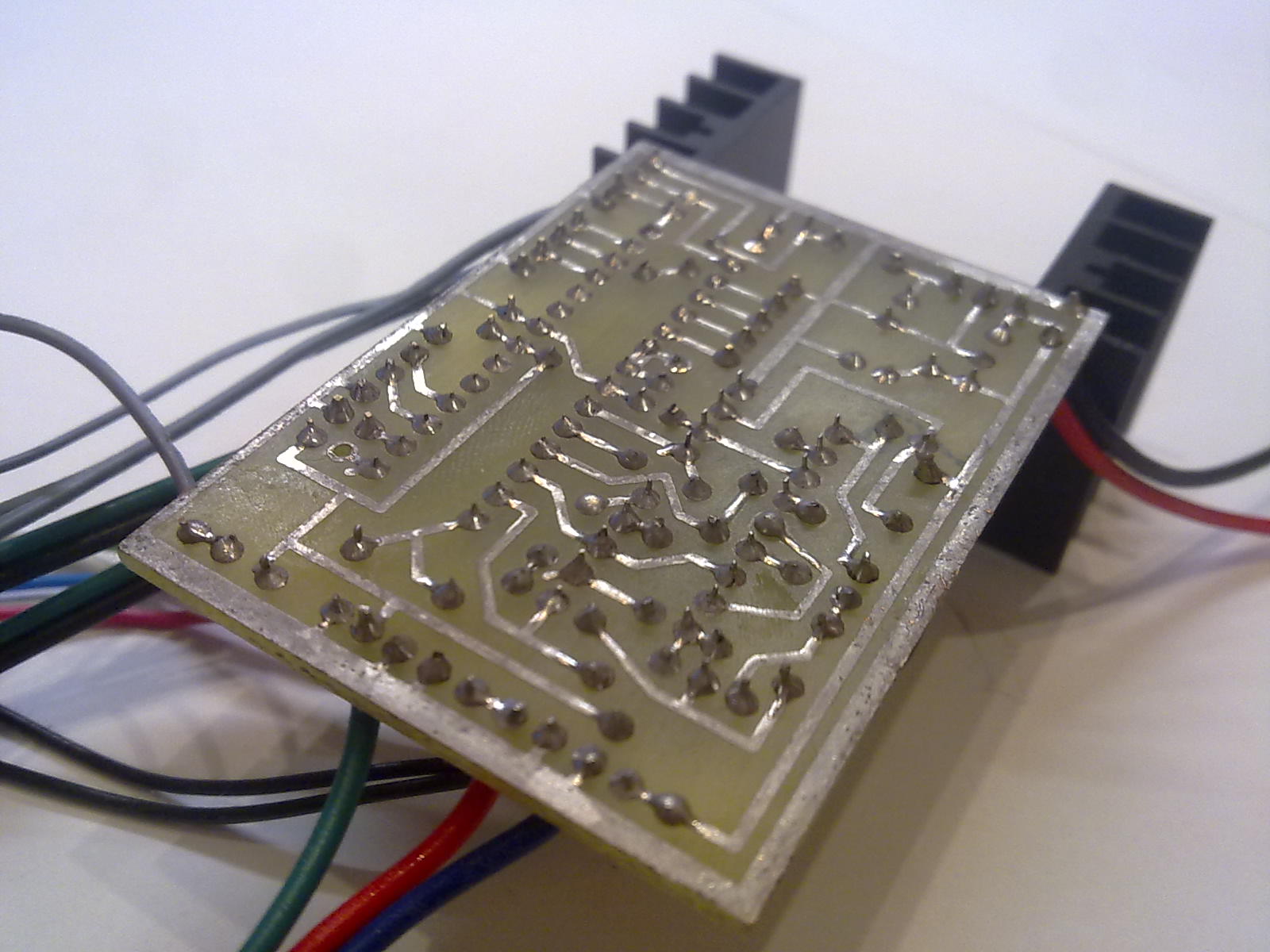

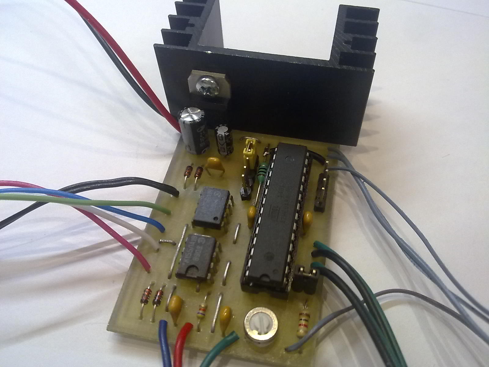

Собрал плату заново с новыми деталями. Все заработало!
Не знаю в чем была причина не правильной работы. Дело было не во фьюзах! Можно даже прошить и не выставлять фьюзы, все равно будет работать. Проверял! При второй сборке использовал другой двигатель этой же марки SM-200, перевернул индуктивность другой стороной, резисторы подобрал мальтиметром в точь точь в номинал, убрал оптический датчик VT2, 14 вывод микроконтроллера подключил к +5 В.

Как выставил фьюзы прикрепил(смотрите во вложении):
Фото сборки во вложении:
Спасибо, Автору за разработку!
Фото платы 4.jpg [167.54 KiB]
Фото платы 3.jpg [148.87 KiB]
Фото платы 2.jpg [159.82 KiB]
Фото платы 1.jpg [169.33 KiB]
