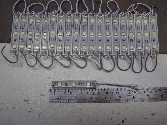

P.S. да, к стати, нашел и заказл вот такие "линеечки" со светодиодами, как раз подходяшие для данной штуковины http://www.ebay.com/itm/New-20pcs-3LED- ... 58a2e7040a и цена смешная :music:[/quote]
Пришли эти линеечки, оказались чуть меньше, чем я ожидал, (см фото), ток потребления каждой при 12В 0,05A. Освещенность как раз для того, чтоб подсветить и не слепить (на фото проверка днем и при дополнительном освещении в помещении и то видно,что света достаточно).

Симпатичные штучки, и крепление хорошее, не то что липучка, которая к ступенькам все равно плохо липнет :)
Интересно, зачем там по 2 резистора стоит...
Токоограничительные

То что токоограничительные это понятно, но почему 2? Сколько там кристаллов в чипе? Если по 2, тогда понятно, это по 2 параллельные цепочки. На сколько я вижу корпуса там 6 выводные...
