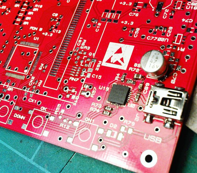

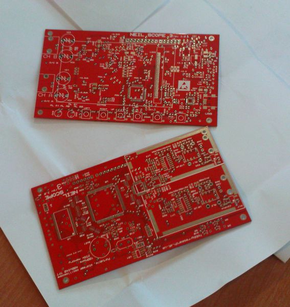

Получил наконец и я платы:
Можно начинать собирать.
P.S. Вопрос к тем, кто уже собрал прибор: где, все-таки, вы брали/покупали/выдирали резисторные матрицы? Материнки не предлагать - уже искал, но нужного номинала не нашел... :dont_know:
Sicorski писал(а):
...Не для всех очевидно, что cp2102 надо впаивать первой.
Почему ср2102 надо впаивать первой?

рез сборки можно ставить 20-100ом
первой впаивать ктото имел ввиду- изза того что нужно феном паять,хотя можно и паяльником.но в любом случая нужно облудить перед этим контактные площадки на микросхеме и на плате

ср2102 первой, потому что впаяв её и обвязку легко проверить, что она хорошо впаялась. Ели что - выпаять феном или лампой. И далее до результата. Если впаивать потом - всё становится гораздо сложнее. Хотя, и тут особых проблем нет, только надо приноровиться.
Как именно проверить, что она хорошо впаялась? Подключить к ПК, должно обнаружится новое устройство?

а ср2102 проверить чтоб-достаточно подключить к компу и должно потребовать установки драйверов .
Ну да. А если драйвера от cp уже установлены - найдётся компорт.

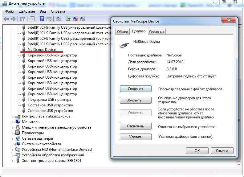

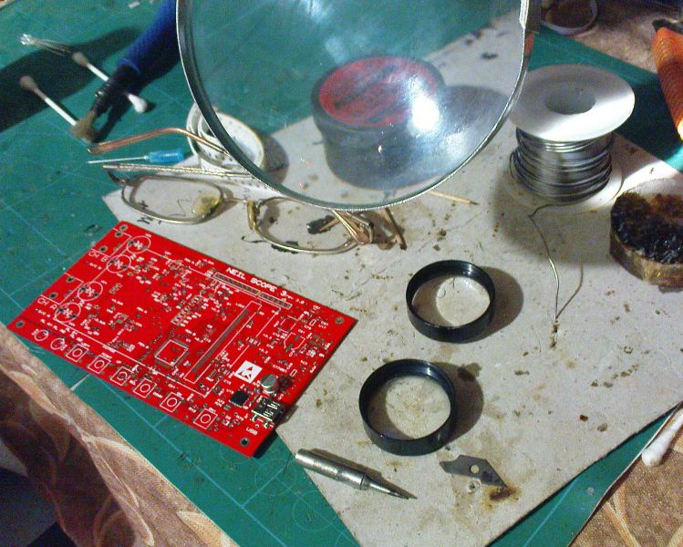

Итак, "точка невозврата" пройдена. С помощью фена, паяльника с тончайшим жалом, нехитрых приспособлений, которые удалось найти в домашнем хламе и "какой-то матери" удалось запаять СР2102 и ее обвязку:
После установки драйверов (прикрепляю к сообщению - может кому надо, чтоб долго не искать) обнаружилось новое устройство, а в диспетчере устройств появился еще один СОМ-порт:
А я уже и не надеялся, после того, как более часа пытал микруху феном и паялом :music: Пока что, полет нормальный, собираю потихоньку дальше.

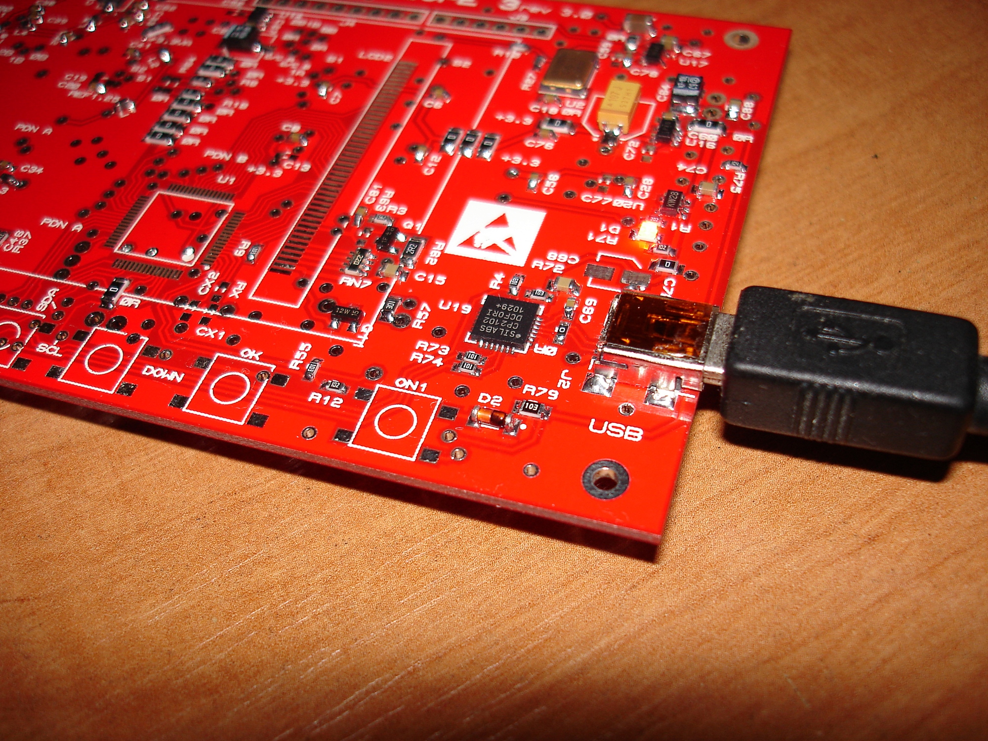

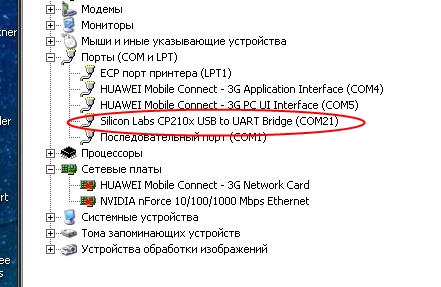

тоже начитался о трудностях при запайке этой микрухи, а оказалось, что паяется она очень легко. побольше флюса, припоя и вперед. я ее больше на место ставил, запаял за 1 минуту.
после ее прошивки появилось новое устройство: ИзображениеИзображение

CP2102 паяется без проблем простым паяльников и стоит в 3 раза дешевле чем FT232

да в пайке ничего сложного,главное жирно залудить контактные площадки на плате и на микре,а далее флюс,и наргев хоть феном хоть паялом прямо по корпусу микры
