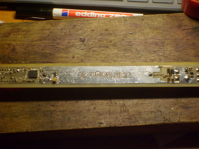

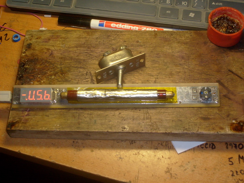

 Заголовок сообщения: Re: Дозиметр «USB Geiger»
СообщениеДобавлено: Вс апр 13, 2014 23:24:25
Карма: 14
Рейтинг сообщений: 152
Зарегистрирован: Пт фев 24, 2012 21:35:01
Сообщений: 470
Откуда: Россия Краснодар
Мужики, а может дозик определяться как непонятное USB устройство из за неправильного кварца? Маркировка на нём затёрлась, думал 12МГц, а оказалось 8МГц. Удалось разглядеть.
СообщениеДобавлено: Пн апр 14, 2014 01:14:16
Карма: 75
Рейтинг сообщений: 405
Сообщений: 2566
Откуда: St.Petersburg
Может.
СообщениеДобавлено: Вт апр 15, 2014 00:42:56
Карма: 14
Сообщений: 470
:)) Ну вот, с 12Мгц-вым гараздо лучше.
СообщениеДобавлено: Вт апр 15, 2014 04:13:42
Карма: 14
Сообщений: 470
"Ура-а-а-а!!! Зар-р-работало!!!" - (Кот Матроскин) :)))
:) Обратите внимание на трансформатор!
