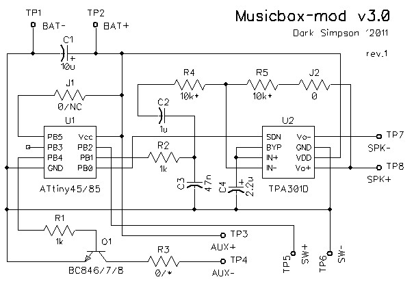

Проскочила ссылка на другой ресурс. :tea:
http://habrahabr.ru/post/176403/
Иначе сделан усилитель... И не обязательно в шкатулку вставлять. Можно еще куда...
зы. Куда то делась оригинальная статья. Вместо шкатулки - ночник... http://radiokot.ru/circuit/digital/game/42
