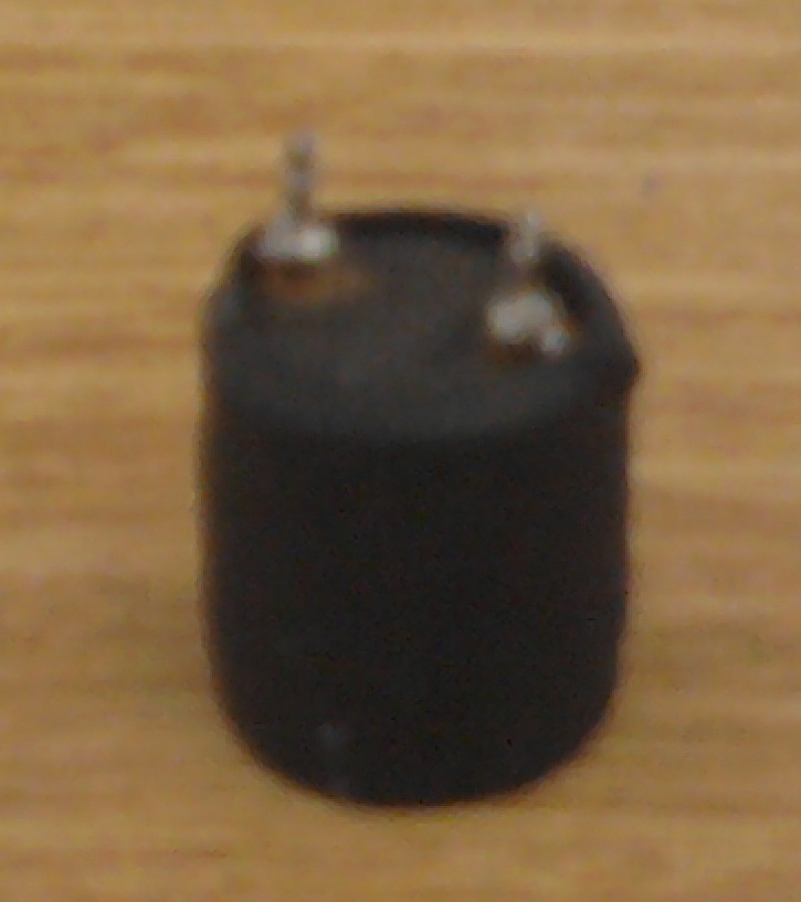

Приветствую всех!
Решил собрать данную схемку, соответственно имеется несколько вопросов:
1)Можно ли заменить КТ3102 и КТ209 на импорт? Например, BC546 и BC558 соответственно?
2)По поводу тепловыделения... Какой примерной площади нужен радиатор для тиристора и LM317?
3)Дроссель. Подойдет ли такой, как на фотографии? Активное сопротивление порядка 0,1 Ом, намотан толстым жгутом, индуктивность, к сожалению, не померял.
4)Какой мощности нужно применять стабилитроны?
5)И можно ли применить вместо тиристора полевик (с доработками схемы)? Просто полевики есть в наличии, а тиристоры не нашел, да и нагрев будет меньше, за счет меньшего падения напряжения...
Заранее спасибо за ответ.
Комментарий к файлу: Такой вот дроссель, сердечник вроде из феррита

1. Можно, но PNP лучше по мощнее.
2. Зависит от тиристора и тока через него, для 317 делается элементарный расчёт P=U*I,
далее http://skr.radioman.ru/thermal/radiator.php
3. Нет, нужен низкочастотный типа того http://retkom.com/?p=301
4. Любой.
5. Страничку назад перелистни.
