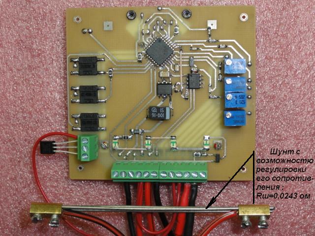

Делал печатку под себя,- поэтому номиналы некоторых элементов не проставлены, при желании делители вольтметров можно посчитать самостоятельно. В принципиальную схему внес некоторые изменения:
- печатка "заточена" под индикатор от NOKIA 3310, индикатор устанавливается непосредственно на плату( как в телефоне)
- в сигнальных цепях индикатора убрал ненужные резисторы
- в качестве усилителя для шунта использовал МАХ 4372Т, величина сопротивления шунта для 10 амперного предела - 0,0243 ома, шунт должен быть регулируемым, поскольку Кус микрухи ровно 20.
- подсветка индикатора сделана как в телефоне, при этом питание на св. диоды берется со входа стабилизатора через N- канальный полевик( ШИМ- регулирование яркости)
- в качестве стабилизатора питания контроллера используется 78L05 в SO-8 корпусе
- на входах всех используемых АЦП поставил 0,1 емкости, показания вольтметров более стабильны, резисторы стоящие на выходах делителей напряжения при этом желательно увеличить до 1Мом
При желании печатку можно модифицировать под имеющийся у вас индикатор- основа уже разведена.

После сборки конструкции "в железе" и устранения всех выявленных багов появился финальный вариант печатной платы (надеюсь окончательный):
Мой DZIN_v.3_final.zip [78.94 KiB]
Так выглядит собранная конструкция:
DSC02151.JPG [141.12 KiB]
DSC02152..JPG [83.19 KiB]
А это- подсветка индикатора при 100% яркости в полной темноте:
DSC02143..JPG [35.08 KiB]

обнаружил проблему-прыгание показаний амперметра,решил просто-между выводами 1 и 2 ОУ 2904 поставил конденсатор 1,0 мкф,теперь показания стабильны
