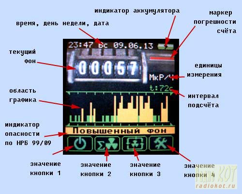

Основной экран выглядит так:
По «Маркеру погрешности». Измерение фона производится методом подсчёта импульсов в некий временной интервал. Чем этот интервал больше, тем статистически точнее будут результаты. Однако чем больше импульсов, тем меньший интервал требуется для той же точности. Кроме того чем фон выше, тем важнее оперативные данные по нему. Поэтому интервал расчета меняется в контексте фона. При ЕРФ до 120 мкр/ч прибор считает 72 секунды, выше 120 мкр/ч – 36 секунд, и так далее.
Маркер показывает насколько полно произведен подсчет импульсов в текущем интервале:
    Красный – данным не стОит доверять, расчет идет меньше половины необходимого времени.
    Жёлтый-можно считать показания «предварительными данными».
    Зеленый – цифрам можно верить, подсчёт произведен в заданном интервале времени и ежесекундно уточняется.
В области графика будет отображаться один из 5 вариантов (выбирается в Настройках):
    статистика текстом,
    импульсы в виде гистограммы,
    импульсы в виде кривой,
    фон в предыдущие 5 минут в виде гистограмм с подписями, при этом цвет столбцов показывает опасность/безопасность фона согласно НРБ 99/09, цвет подписей – жёлтым микрорентгены в час, красным – миллирентгены в час.
    фон в предыдущие 5 часов в виде гистограмм с подписями, те же правила по цветам, что и в предыдущем пункте.

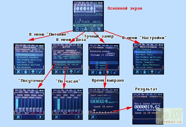

Структура меню выглядит так:
Думаю, тут тоже всё понятно, в процессе использования разобраться проще, чем в сотовом.
В «Service menu» выставляются параметры накачки, для использования другого типа повышающего трансформатора и выдается диагностика с обратной связи, на корректно собранном приборе туда можно не заглядывать.
