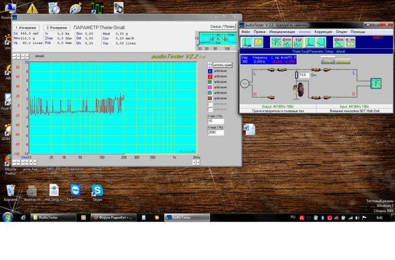

Вот такой график должен быть?
audiotester 22.png [43.9 KiB]
мяу!

Прошу помощи. Собрал коробочку , подключил к ноутбуку. В место динамика подцепил сопротивление 10 ом. Фазу сигнала рисует не понятным образом. График зависимости сопротивления динамика от частоты не рисует. С динамиком в место сопротивления тоже.
Может в ноутбуке нужно произвести какие ни будь настройки ?

Вроде бы нашел второй график. Не правильно были выбраны пределы шкал.
Так же, уменьшил уровни микрофонного входа и выхода на наушники.
Смущает вид графиков с подключенным сопротивлением.
Какие уровни нужно выставлять ? Подскажите, что не так делаю ?
За ранее благодарен.

у меня тоже показывает сопротивление динамика 8 ом, хотя он на 4 ома, проверил тестером.

Доброго времени суток. вообщем у меня такая проблема.. собрал коробочку, подключаю все это дело и на графиках либо две прямые линии либо расческа. пробовал и на буке и на компе. что делать я уже не знаю. подскажите в чем может быть проблема.
 Заголовок сообщения: Re: Измерение параметров Тиля — Смола программой AudioTester
СообщениеДобавлено: Пн окт 27, 2014 11:43:44
Зарегистрирован: Пн окт 27, 2014 08:19:47
Сообщений: 2
вообщем графики получаются теперь такие только при попытке перетащить измерения пишет ошибку типа нет резонанса
