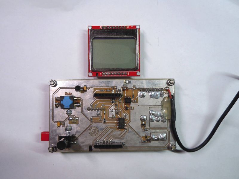

СообщениеДобавлено: Ср ноя 09, 2016 00:25:19
Карма: 17
Рейтинг сообщений: 381
Зарегистрирован: Пт июн 19, 2009 13:36:54
Сообщений: 556
Собрал, работает, понравилось - автору большое спасибо за идею и труд.
Немного об отличиях моего экземпляра измерителя. Они обусловлены деталями, которые были в наличии.
ОУ - MCP6022, резистор SENS1 0.22 Ом составлен из 10 SMD резисторов 2.2 Ом 0805 включённых параллельно. Нагрузочный резистор 10 Ом состатвлен из 6 резисторов МЛТ-0.5 15 Ом включённых встречно-параллельно. Коммутирующий полевой транзистор - IRLML6346. Стабилизатор на 3.3 В - UTCUR133.
Дисплей - Nokia 5110.
При подключении вместо аккумулятора блока питания, ОУ в какой-то момент вышел из строя по неизвестной причине. Посмертно через него протекал ток около 0.3 А при этом он, естественно, нагревался. Напряжение на входе было чуть больше 4 Вольт, при допустимом не более 5 Вольт. Что с ним случилось - лишь его китайскому "папе" известно. Поскольку он был последним, пришлось заказать на алиэксрессе и отложить сборку. Вчера получил ОУ и прибор заработал. Больше к блоку питания не подключал, только к аккумулятору. Как всегда всё заранее не учтёшь, добавил кнопочный выключатель питания, поскольку каждый раз передёргивать разъём питания, как-то не комфортно. Также добавил разъём для сетевого адаптера на 5 Вольт, первоначально планировал обойтись питанием от USB-B. Добавки монтировал навесным монтажом с помощью секундного клея и термоклея, так что эстетика пострадала, но держится крепко. Корпус изначально не предполагался в связи с нечастым использованием, плата установлена на 4 стойки из втулок и винтов. Дисплей съёмный, может менять "место жительства" на какое-либо, к примеру, ардуино-устройство. Что получилось можно посмотреть на прилагаемых фото. Также прилагаю схему в формате Splan и файл печатной платы в формате Sprint-Layout 6.0.
Комментарий к файлу: Схема и плата
Li-meter.zip [49.45 KiB]
