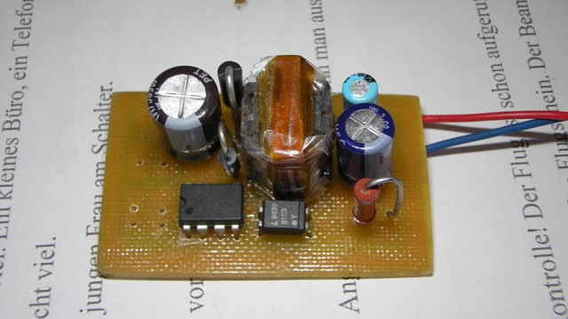

Вот еще понаходил в загашниках TNY-268 .
От скуки сваял драйвер для замены зеркальной накалки на LED 3 Вт .Входит в арматуру от накалки - после обрезания имеет 22мм на 45 мм .
Транс ЕЕ-16 на феррите от КЛЛ . 170в \ 5 в . L1 = 1500 мкГн . Рассеяние 5% . Все просто и дешево . Для чего в LED драйвер TL431 лепить
до сих пор не понимаю - стабилизируется ток простым транзисторным ключом и TL с обвязкой просто висит мертвым грузом . Достаточно стабилитрон на случай Х.Х. Никаких RC снабберов не делал - на 3Вт при таком рассеянии и Р6КЕ200 вообще чуть теплый .

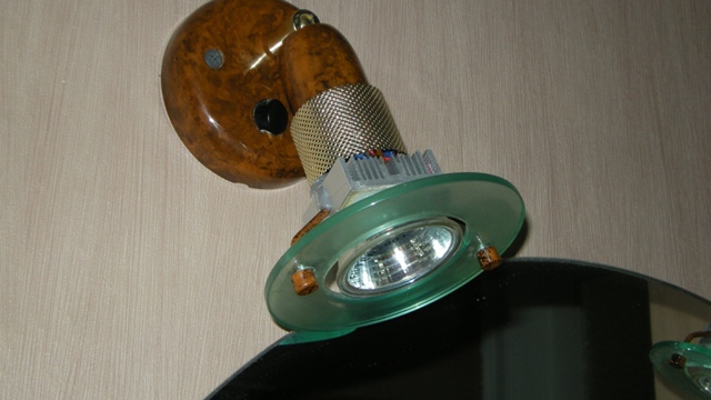

Привожу фотки переделанных на 3 Вт LED светильники с драйверами на TNY-266, 268 . Драйвера ( 22*45 мм ) помещаются в корпуса арматуры
светильников под патроны , в точечных драйвер ставится отдельно . Зеркалки обрезаются алмазным кругом .
По свету примерно на глаз как 25 Вт галогенка . На 3 Вт PFC можно не делать . Кондер по питанию 2.2 мкФ 450в . Работают от 110 в до 300 в устойчиво . Нагрев драйвера несущественный.
