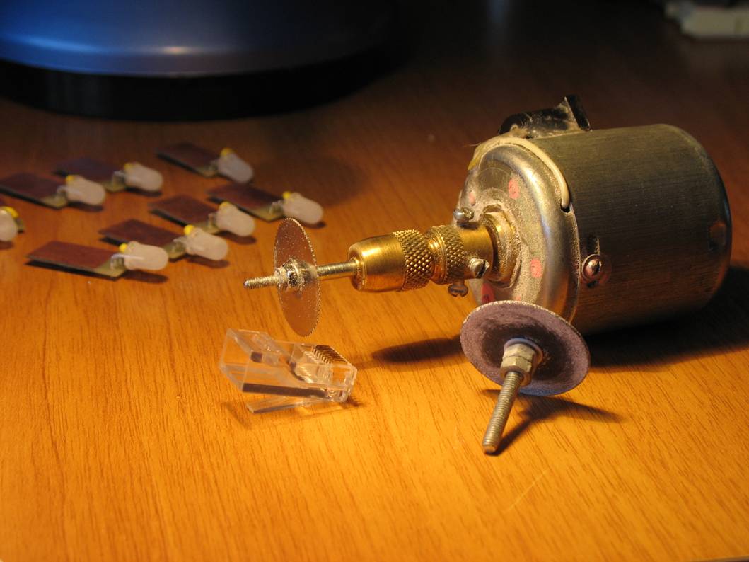

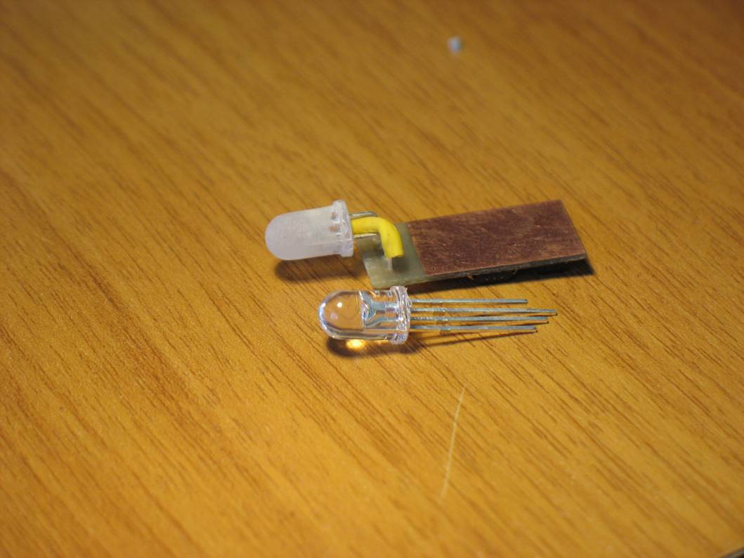

Добрый вечер, пришли новые светодиоды с общим катодом: OSTA56A1A-C.
Вопрос надо ли их делать матовыми? если да то достаточно ли мелкой наждачной бумагой отшлофовать или еще чем-то обработать или белым лаком окрасить??

Кстати со светодиодов 5463RGB получилась отличная RGB люстра настроения (всего 8 штук светят замечательно)...
Вот к чему приводят прямые руки - наши братья меньшие остаются без работы :)))
Светики такие же как у меня на последней гирлянде - еврейско-обрезанные :)
Шкурить обязательно, так как они светят уж очень направленно и цвета не смешиваются.
Вначале матировал шкуркой, когда надоедало матировал матом. После использовал малую автоматизацию Изображение
Думаю краской эффект будет хуже, лучше поцарапать светик.

потихоньку делаем, платы + светодиоды....
Комментарий к файлу: Платы+сетодиоды

Доброго времени суток! Я как раз собрался делать на SMD светиках, а в качестве рассеивателей использовать 10 миллиметровые матовые бесцветные светодиоды. Есть мысли как это всё собрать, но мороки конечно будет больше. По цене SMD RGB + 10мм светик получилось даже дешевле чем выводной RGB. Вобщем если осилю отпишусь.
