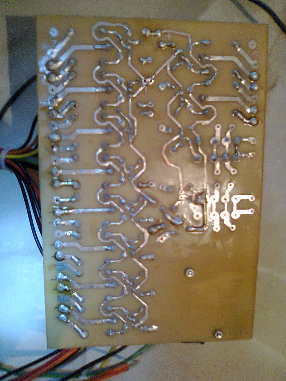

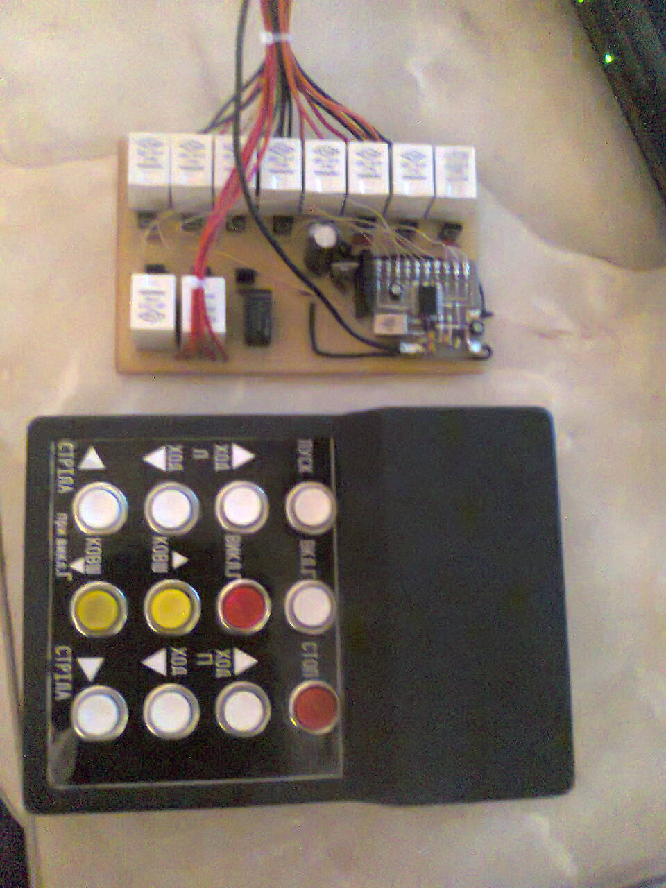

Повторил!
Девайс рабочий сразу,проблем небыло.
Реальная дальность у меня при 40см антены составила 150метров(питание передатчика 3.7-4.2 В литий)может потому и недотянул до 200м заявленых
Автору респект и уважуха!
