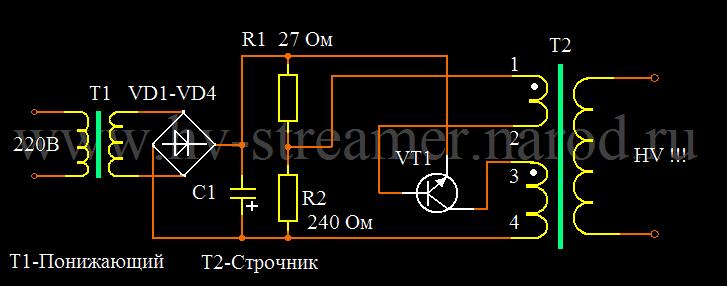

alextrain писал(а):
Всем здрасьте))) Казалось бы, простая схема, полторы детали и два провода. Но я пытался собрать и на ТВС110ЛА и на ТВС110ПЦ, транзисторы ставил разные, и первички пытался мотать, ничё путного не вышло, дуга всего пару миллиметров длинной! Кажется от батарейки искра больше))) В чём может быть дело? Питать пытался и от различных АТХ, и от самодельных БП. Все неизменно! Хелп ми плиз)))
Вот интересная схема.
У кого есть обмоточные данные на строчечный трансформатор PET19-03B?

Вопрос.Как можно менять частоту на первичке в данной схем?
viewtopic.php?f=21&t=40596&view=print
Вы какой сердечник используете?

driver29 писал(а):
Со строчника BSC25-N1537

Не подскажите какой вывод высоковольтный на строчнике bsc25-n1537 или может можно какнибудь все обмотки соединить чтоб больше выхожное напряжение получить

скаите пожалуйста почему у меня пишит строчник и очень маленькая дуга соединил вв обмотку с 9 выводом и припаял провод к 1 еще резистор поставил вместо 3,3 1,5ком дуга стала 1 см
